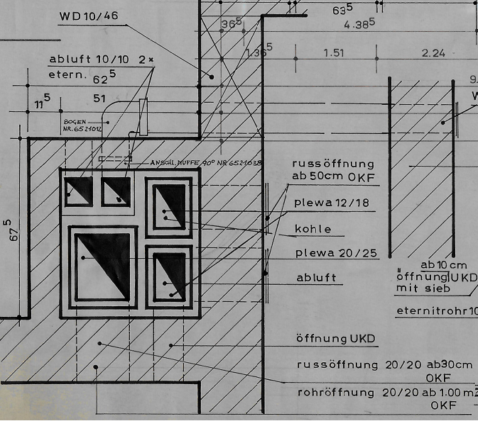

    spricht eigentlich was dagegen, Lüftungsrohre für die KWL durch einen alten, ungenutzten Kamin zu legen?
    In dem Plewa 20/25 unten links ist das Abgasrohr der Gas-Brennwerttherme (Viessmann Abgaspaket 60/100) verlegt. Die anderen Rohre (Plewa 12/18 und Abluft 10/10) sind passive Belüftungen für den Keller, der anschließend aktiv mitbelüftet werden soll.
    Hitzetechnisch dürfte das ja durch das Abgaspaket innenliegend in dem Plewa Kamin und den gernerell niedrigen Abgastemperaturen bei Gas-Brennwertthermen kein Problem sein, oder?
    Abschließend würde ich das natürlich mit dem Schorni besprechen, wollt mir nur mal vorab eine Meinung einholen.

    Frag deinen Schorni!
    Der muss es freigeben!
    Bei MFH gilt es zusätzlich noch den Brandschutz zu beachten, wenn z.B. mehrere Badlüfter ein einen Strang gehängt werden.

    Vermutlich wird es der Schorni nicht freigeben. Es geht ja auch um einen Fehlerfall, stell dir vor wegen einer Fehlfunktion brennt das LAS und dann verteilt es dir das CO durch die KWL im ganzen Haus.
