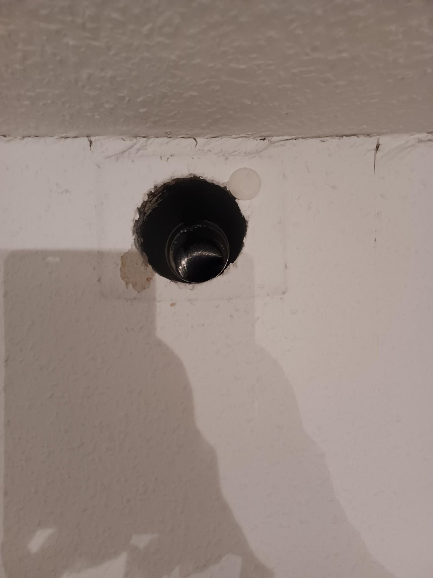

    Hallo und Frohe Weihnachten miteinander,
    ich habe folgendes Problem, das mich zum Verzweifeln bringt:
    Wie kann ich Lüftungsrohre, durch die strömende Luft geht, komplett luftdicht verschließen ?
    HIntergründe und Details lass ich jetzt erstmal weg bzw. sind vielleicht auch nicht wichtig.
    Bisherige Versuche:
    Tellerventile draufgesetzt, die man komplett zudrehen kann und an den Seiten/Ritzen zur Wand verklebt, aber Luft sucht sich wie Wasser offenbar immer jeden kleinsten Weg nach draußen und dort dann in geballter Ladung.
    Zumauern geht aus bestimmten Gründen nicht und ist vermutlich nicht ratsam. An der Quelle der Lüftströmung kann ich auch nichts ändern.
    Mir ist noch eingefallen, dass ich die Ritzen zwischen den Tellerventilen und der Wand mit Silikon ausspritzen könnte,müsste ja an der Tapete auch halten, aber dann dürfte die Tapete versaut sein, oder ? Wäre aber auch nicht so tragisch.
    VIelleicht hat jemand nach Ideen.
    Vielen Dank im Voraus !

    Warum du das machen willst, ist mir egal. Details wären trotzdem wichtig, damit dir überhaupt jemand helfen kann. Angefangen von Material und Nennweiten der Rohre, über die Verlegeart bis zu Druck und Luftmenge, mit denen die Beaufschlagt sind. Fotos von den abzudichtenden Stellen können auch helfen.

    Hallo VollNormal,
    vielen Dank, dass du dich meines Problems annimmst. Also: Der Durchmesser ist 7,5 cm. Der Luftvolumenstrom der ausströmenden bzw. einströmenden Luft (4x Abluft- und 4x Zuluftrohre) liegt zwischen 9,04 m³/h und 21,49 m³/h. Zum Material kann ich leider gar nichts sagen. Foto ist hochgeladen. Lüftungsrohr.jpg

    Ich würde in die Bohrung eine passende Scheibe (z.B. Multiplex oder Siebdruckplatte, ca. 15 bis 20 mm dick, ringsum 3 bis 5 mm kleiner als das Loch) einsetzen und mit Acryl abdichten. Eventuell noch einen Bügel drüber zur Lagesicherung.
    Oder jeweils eine Zuluft mit einer Abluft verbinden.

    Alles klar. Vielen Dank. Werde es mit den Platten probieren. Falls es noch weitere Ideen von anderen gibt, bitte melden. Die Verbindung von Zu- und Abluft ist leider nicht möglich, da die in anderen Räumen sind (Bad, Küche).

    Ist die Lüftung immer an? Also muss man gegen Druck dann abdichten oder ist das auch mal aus?

    Die Lüftung ist immer an.
    @VollNormal: Wäre es auch sinnvoll, wenn ich die Tellerventile drauf lasse und die Seiten/Ritzen mit Acryl abdichten ?

    Wenn du die Ventile schon hat, dann probiere es aus. Viel kaputt machen kannst du dabei ja nicht.
