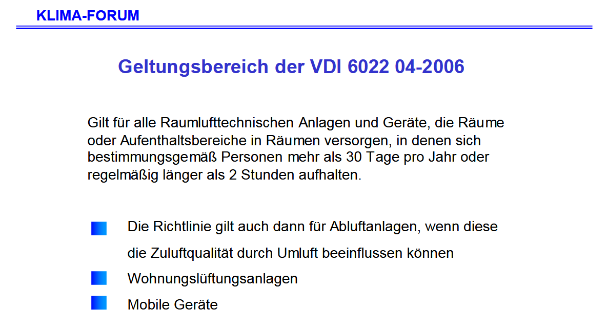

    Auf der Seite des Fachverbandes Gebäude-Klima findet man auch viel Interessantes. Zum Beispiel steht da, dass nach VDI 6022 eine erste Reinigung vor der Inbetriebnahme der Belüftungsanlage durchgeführt werden muss.

    Nicht bei EFH und lesen kannste viel - es ist a) kein Hexenwerk, die Rohre zu verschließen, denn die Stopfen liegen bei und b) ist es absolut NICHT üblich, dass diese durchbohrt, zerdrückt oder sonstwie aufgefressen werden.
    Bei Dir ist ja noch gar nix sicher - und ich halte 300 Euro nicht für übertrieben, aber unsinnig, wenn richtig gearbeitet wurde.

    von fgk.de
