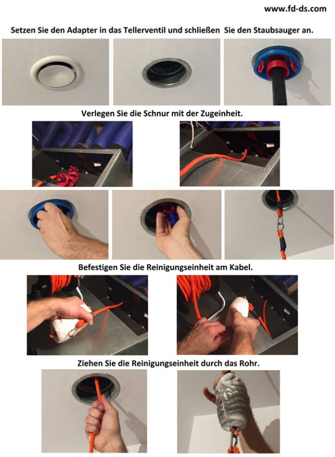

    Lexmaul, Ich wollte wissen, was du genau unter Reinigung verstehst. So wie das hier?

    Mein Heizungsinstallateur hat die Reinigung mit dem fd-ds Reinigungsset gemacht [Linkk entfernt]. Wo er nicht durchkam, schauten wir mit einer Endoskop-Kamera nach. Wir konnten die Kamera nicht durch das ganze Rohr schieben, aber die Schrauben waren weit weg vom Verteiler. Auf dem Kamerabild waren die Schrauben deutlich zu sehen. Leider habe ich keine Fotos gemacht.

    Frag mich echt, was dann da für Pfuscher unterwegs sein müssen, wenn das so stimmt.
    Aber wieso Holzspäne? Dachte Gipskartonplatten? Und wenn er nicht durch alles durch kam, kannst Du auch keine gereinigten Rohre haben.

    Die Reinigung ging relativ schnell mit einer Kamerauntersuchung etwa 3 Stunden. Wo die Holzspäne herkommen, konnte mein Heizungsinstallateur nicht erklären. Er hatte schon ein paar Ideen dazu, aber ich glaube nicht, dass man es genau sagen kann. Mein Bauträger sucht den Pfuscher der Rohre durchgebohrt hat. Ich kann zurzeit nicht genau sagen wer es war.
    Ja, ich habe noch zwei Rohre die gereinigt werden müssen. Aber wenn die Schrauben rauskommen, ist es in 15 Minuten erledigt.

    Warscheinlich war es das Bau-Eichhörnchen was sich eingenistet hat.
    Der als "Reinigungsgerät" bezeichnete Knäuel mit Seil finde ich aber auch super, so als Gute-Nacht-Lektüre echt ein schöner Beitrag.

    Simon84, würdest du die Reinigung mit einer anderen Reinigungsmethode durchführen?
  19. #39 simon84, 20.02.2019
    23.460
    7.010
    Mir war das noch überhaupt nicht bekannt ! Soll nicht abwertend wirken, ich fand es nur irgendwie knuffig !
    Holzspäne können vom Zimmerer sein (Würde ggf. sinn machen, falls damals noch Rohre offen waren und etwas von "oben" wo reingefallen ist).
    Sonst kommen auch Verleger von Laminat oder Trockenbau (ggf. Holz UK usw.) in Frage.

    Erst sperrt sich der Installateur, dann macht er es auf einmal ruckzuck mit dem sagenumwobenen Gerät, welches vorsorglich mindestens 3-4 mal verlinkt und namentlich genannt wird. Langsam glaube ich an eine fast gelungene Marketingkampagne. Glückwunsch, die meisten anderen stellen sich dümmer an.
