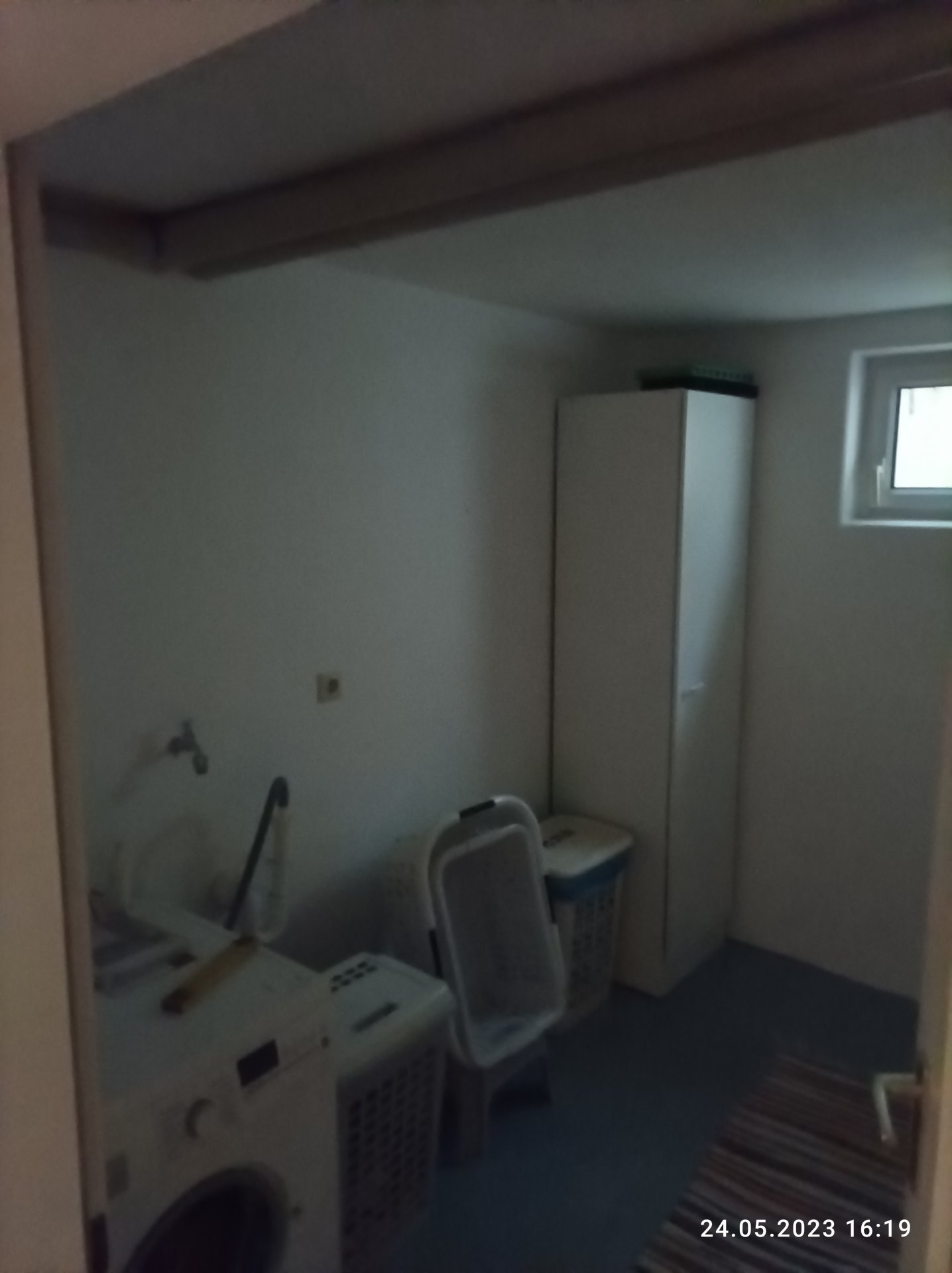

    In einem kleinen Kellerraum (siehe Foto) soll eine Warmwasserwärmepumpe (Daikin Altherma M HW 200) installiert werden.
    1) Es soll eine mit Klappen versehene umschaltbare Luftzufuhr installiert werden.
    Das Luftansaug- und das Abluftrohr für den "Außenbetrieb" soll durch das Kellerfenster geführt werden.
    Spricht etwas dagegen?
    2) Die Rohre haben einen Durchmesser von 160 mm. Geplant ist, die jetzige Scheibe durch eine Plexiglasscheibe zu ersetzen, die zwei runde Löcher für das Luftansaug- und das Abluftrohr hat. Spricht etwas dagegen? Ist das zweckmäßig?
    Danke

    Kann man so machen

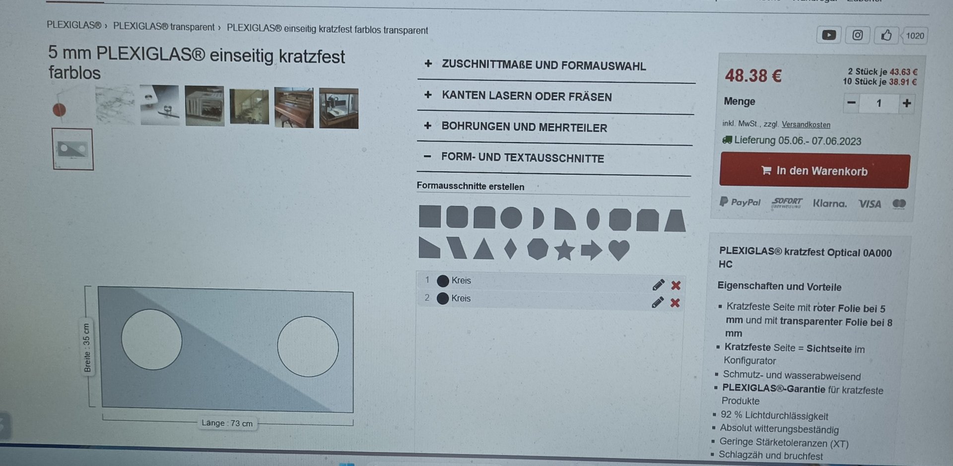

    Ich habe jetzt am online-Konfigurator unter expresszuschnitt.de ein Muster erstellt. Die bei der Wärmepumpe von Diakin zu verwendenden Standard-Lüftungsrohre haben einen Durchmesser von 160 mm. Die Maße sind noch zirka-Maße.
    Siehe Bild.
    a) Was sagen sie zu dem Entwurf?
    b) Soll noch etwas beachtet werden?
    Die Kosten für die Plexiglasscheibe wären ungefähr 50 €. Nach Informationen aus dem Internet hat Plexiglas eine sehr gute Wärmedämmung.

    Wenn's um Dämmung geht wäre eine Kunststoff Sandwich Platte die bessere Lösung. Kommt allerdings kein Licht rein. Ist die Scheibe auch für aussen geeignet? Muss angegeben werden

    Mir scheinen Ansaug- und Abluftöffnung etwas nah beisammen platziert zu sein. Das gibt doch einen Kurzschluss der Strömung. Was meint denn der Hersteller dazu?

    Die Rohre würde ich vor dem Haus wieder auseinanderführen. Ich habe eine technische Zeichnung mit einem Abstand von 50 cm gesehen. Allerdings würde ich den Abstand größer machen.
