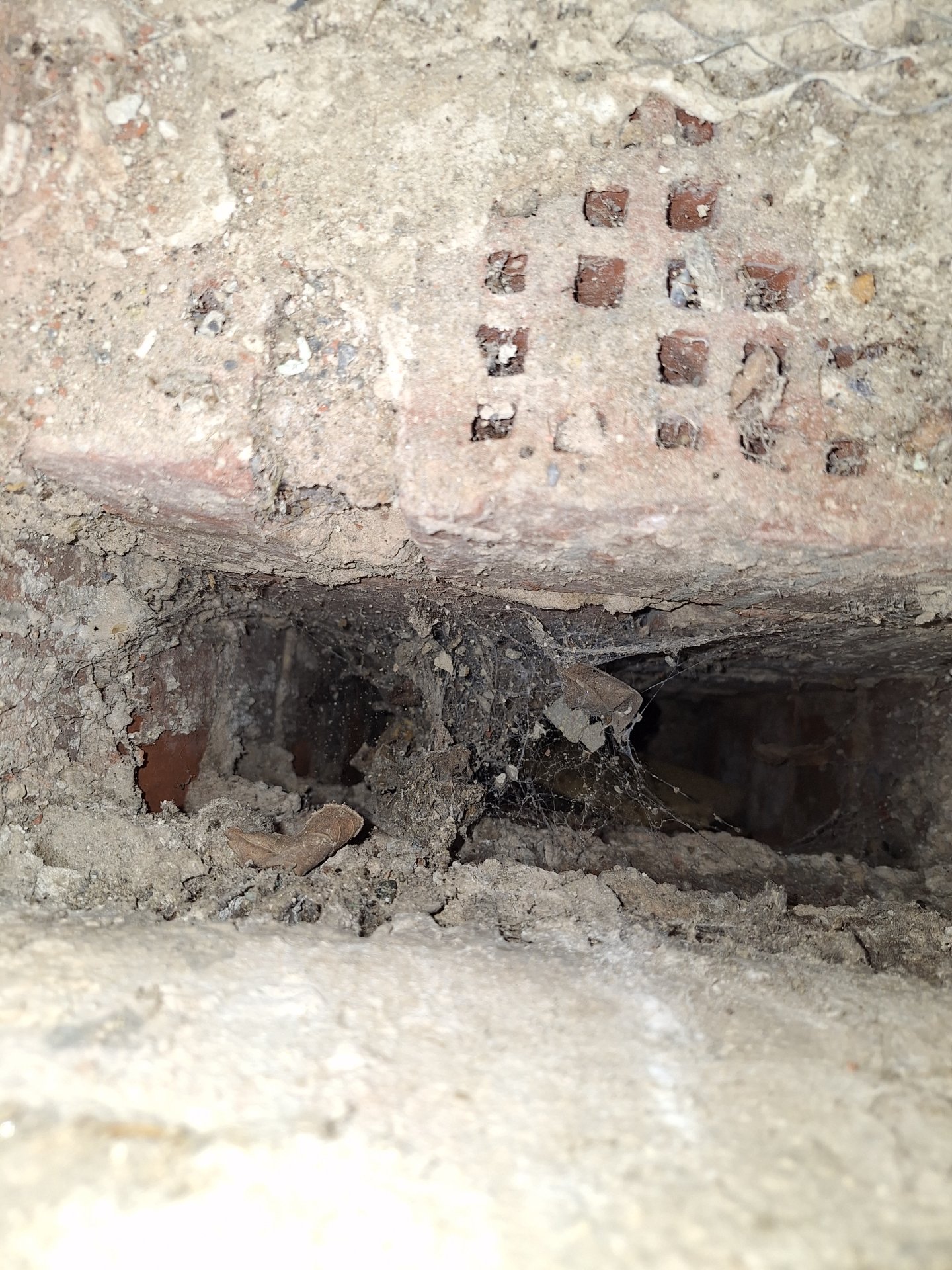

    Hi,

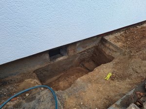

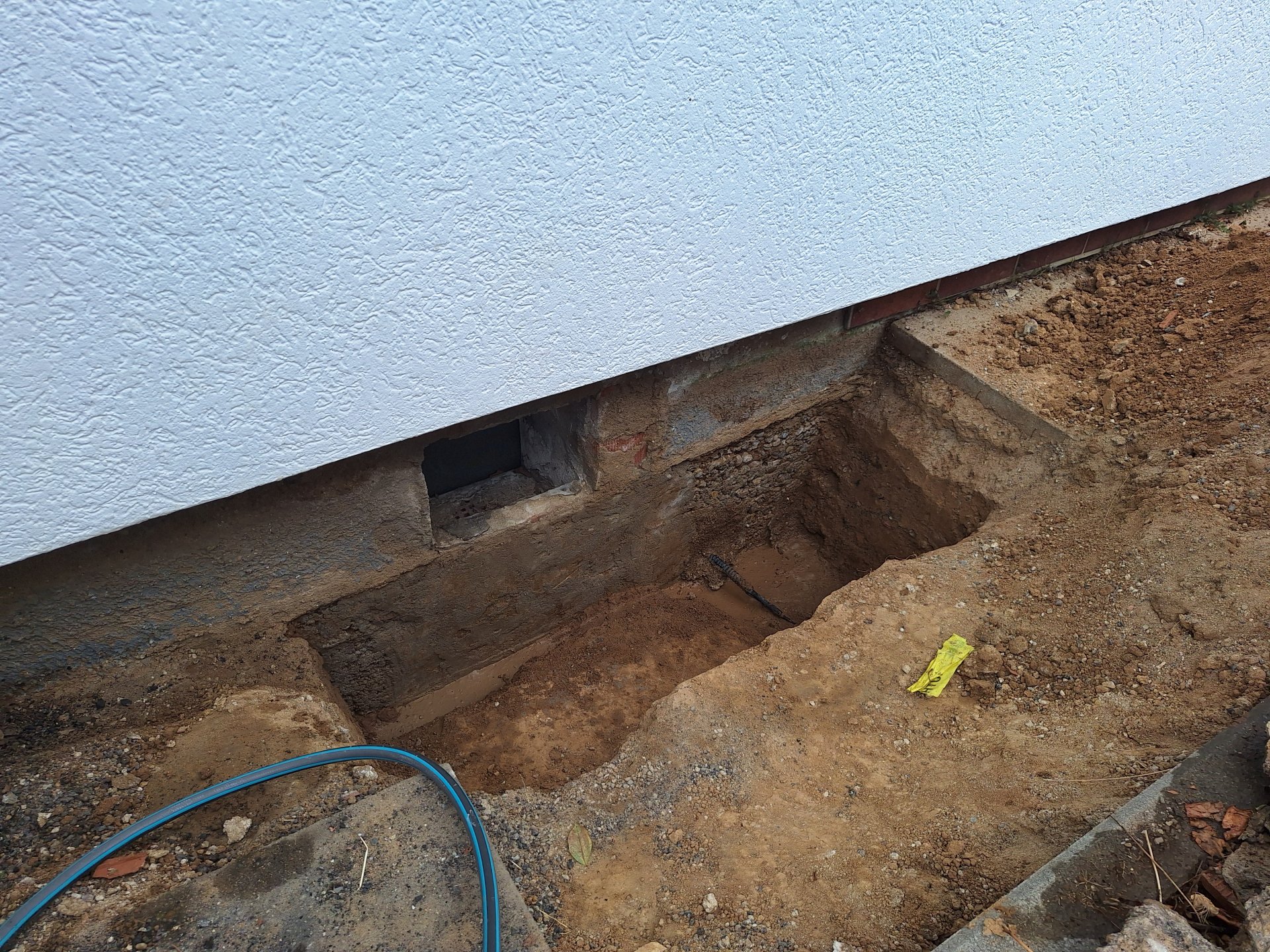

    Wir haben in unserem Haus einen Kellerraum der ursprünglich mal einen "Erdboden" mit klinker hatte, darauf kam aber irgendwann eine lage Estrich da der Raum zum Öllagerraum umfunktioniert wurde.

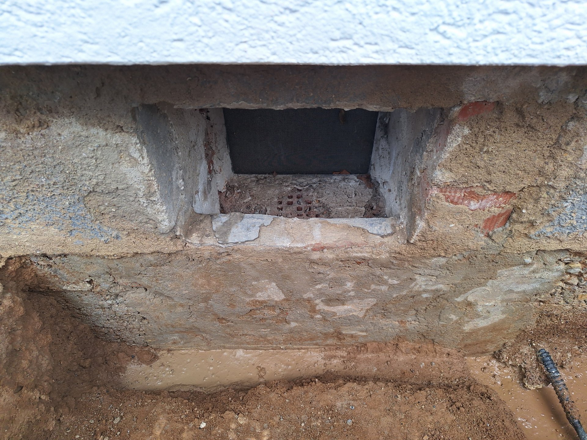

    Später wurde der Öltank entfernt, die Wände mit Sanierputz verputzt. Allerdings dabei auch die untere Öffnung des Lüftungsschachtes zugemauert und verputzt. Die obere ist erhalten, der Schacht an sich auch.
    Da es am oberen Bereich des Lüftungsschachtes zu Schäden im Putz kam ist hier immer wieder Wasser eingedrungen. Dies wurde nun behoben allerdings ist nun die Frage:
    A - den Schacht komplett stilllegen, d.h. obere Öffnung verschließen
    B - den Schacht so belassen, d.h. oben offen unten zu
    C - Schacht reaktivieren, d.h. unten auch wieder öffnen.
    Raum soll als Lager / Abstellraum dienen, schuhe, ski, Fahrräder, Getränke. Keine Lebensmittel, kein Wohnraum...

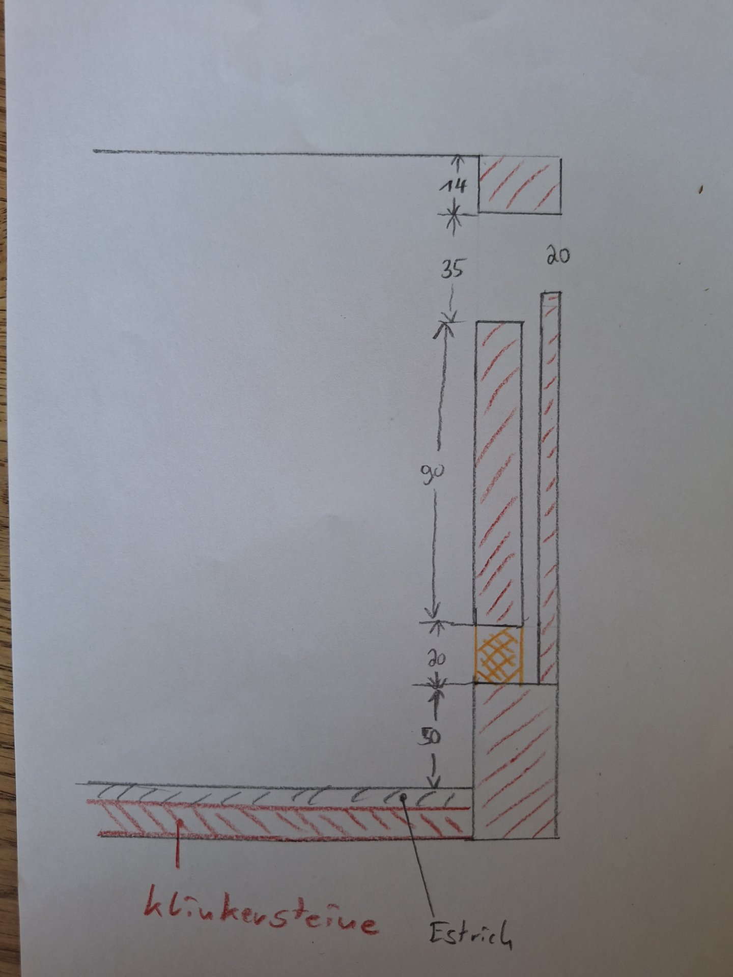

    Anbei noch eine Skizze die den Aufbau darstellen soll, momentan wie gesagt die untere Öffnung zugemauert (Orange markiert)

    Ich würde den Schacht tatsächlich wieder reaktivieren und eventuell mit einem kleinen (PC-)Lüfter versehen. Damit kannst du den Kellerraum schön durchlüften.

    Leider ist deine Skizze für eine echte Beurteilung unvollständig. Ergänzend wären Fotos oder Baupläne sehr hilfreich.
    Von wann genau ist das Haus?
    Gibt es alte Baupläne, dass es sich tatsächlich um einen Lüftungsschacht handelt?
    Lüftungsschacht klingt eher ungewöhnlich.
    Sicher, dass es sich nicht doch eher um ein zweischaliges Mauerwerk handelt, bei dem die Außenseite als "Opfermauerwerk" erdfeucht sein durfte und die Bodenfeuchte wegen der Luftschicht nicht bis nach innen durchschlagen konnte? Sowas wurde im gründerzeitlichen Berlin oft bei großen Gewerbeobjekten und Verwaltungsgebäuden gemacht, wo das äußere Sichtmauerwerk bis runter in den Dreck ging.

    Es ist nicht durchgehend von oben bis unten, siehe Skizze, es ist nur 25cm breit. Also Lüftungsschacht für "Erdkeller" "naturkeller" oder wie auch immer man das nennen mag...
    Soweit ich mich eingelesen habe war die Funktion immer kältest mögliche Luft zu haben, wenn draußen warm, stagniert die Luft, wenn es draußen kälter als drin, dann fällt kühlere Luft nach unten und die warme Luft geht an der Decke über die obere Öffnung raus.
    Dadurch auch immer hohe Feuchtigkeit, da "Erdboden" aber kein muffig Geruch da luftaustausch.
    Da nun aber der Boden sowiso versiegelt ist, ist die Frage ob kontraproduktiv oder trotzdem noch produktiv
