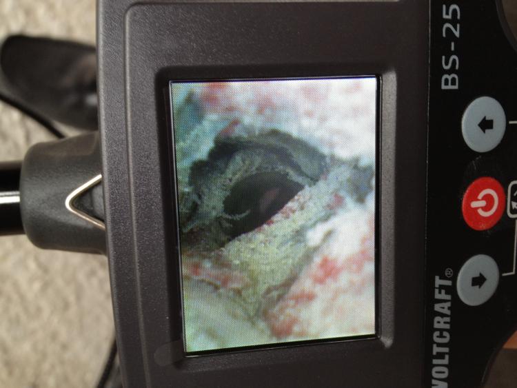

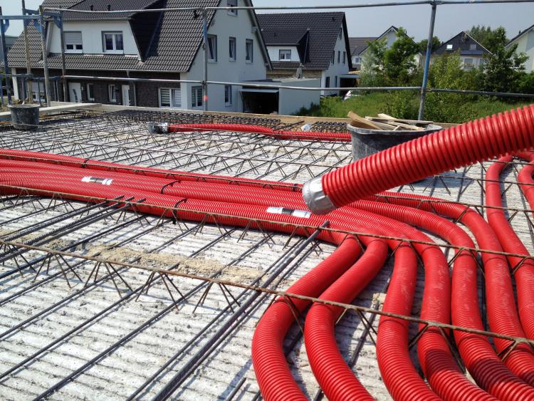

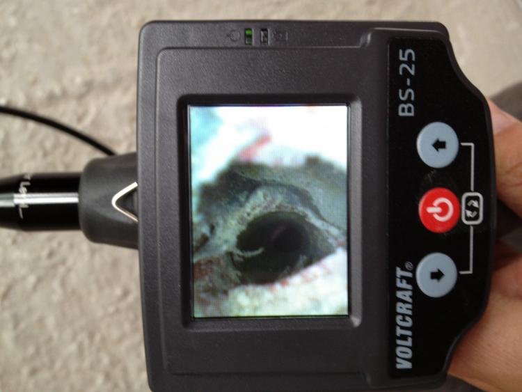

  11. #11 Sprinter, 31.08.2013
    Sprinter
    Sprinter
    30.08.2013
    Manager
    Dortmund
    Hallo an alle.
    Ich habe mal drei Bilder hochgeladen um die Situation zu verdeutlichen.
    Das erste Bild zeigt die Art der Schläuche mittels eines Fotos im Rohbau. Die beiden anderen mit dem Handy die abfotografierten Bilder der Kamera in dem Bohrloch.
    Wie gesagt, kleines Bohrloch.
    Meine Grundfrage ist weiterhin: Aufstemmen, "NUR" verstopfen oder eine andere Idee??
    Verstopfen wäre sehr wenig Aufwand und es würden beim aufstemmen auch nicht nicht noch mehr Beschädigungen erfolgen.
    Allerdings kann ich nicht sicher sein ein gutes Ergebnis zu erhalten.
    Weiterhin vielen, vielen Dank.

    ... ich glaube die von Inkognito aufgeworfene Frage ist deutlich wesentlicher als das kleine Loch im Luftkanal ...
  13. Lebski
    Lebski Gast
    Ich würde auch die Decke als Ganzes in Frage stellen.
    Selbst wenn es eine Statik gäbe, die eine solche Verlegung erlaubt, wie wurde die obere Bewehrungslage gesichert? Da sind 1-2 Löcher in den Lüftungsschläuchen egal, wenn die Decke nicht standsicher ist.
  14. #14 Sprinter, 31.08.2013
    Sprinter
    Sprinter
    30.08.2013
    Manager
    Dortmund
    @ Lebski
    Guten Abend. Leider verstehe ich Ihren Hinweis nicht so richtig.
    Was meinen Sie damit, dass Sie die "Decke als Ganzes" in Frage stellen?
    WIe würden Sie versuchen diesen Schaden zu beheben??
    Inzwischen tendiere ich zu einer wirklich minimalinvasiven Maßnahme. Also nur eine "Verschließung" des Lochs.
    Maximal bis zum Lüftungsschlauch, damit keine Dichtmasse IN das Rohr gelangt.
    Nocheinmal vielen Dank und Gruß

  17. #17 ralf9000, 31.08.2013
    ralf9000
    ralf9000
    22.10.2010
    1.237
    Physiker
    NRW
    Dieses Bild zeigt eine Rohrverlegung, die noch nicht mal mit den optimalen Beispielstatiken der Lüftungsrohrhersteller vereinbar ist: zwei Rohre müssen mindestens einen Rohrdurchmesser Zwischenraum haben. Hier sieht man jedoch 5 Rohre nebeneinander, wo das nicht der Fall ist. Also, wenn da nicht der Statiker diese Rohrkonstellation in die Berechnung hat einfliesen lassen, was unwahrscheinlich ist, würde ich mit meiner Familie nicht in so einem Haus wohnen wollen.
  18. #18 Inkognito, 31.08.2013
    Inkognito
    Inkognito Gast
    Ich bin am Kopfschütteln und weiß nicht was ich tippen soll.
    Ihre Zuversicht ehrt Sie, genau so wie der Glaube daran, dass man nicht in Serie pfuschen könne oder dass ein Baubegleiter jedes Problem auch als solches erkennt. Und ich weiß auch, dass das das letzte ist, was Sie zum jetzigen Zeitpunkt hören wollen, aber ich fürchte mit Ihrer Decke liegt was im Argen und das nicht zu knapp.
    Suchen Sie sich bitte zeitnah einen Statiker (am besten einen Prüfstatiker) vor Ort, zeigen Sie ihm die Pläne, die Bilder und die Statik und er soll dazu eine qualifizierte Aussage treffen und dafür unterschreiben.
  19. #19 Gast036816, 01.09.2013
    mir wird übel, wenn ich mir bild 1 anschaue. das kleine loch im schlauch ist nicht mehr das Problem.
    kennt der statiker die schlauchbatterie so wie auf dem Foto dargestellt? die statik der gesamten decke ist erst einmal in frage zu stellen!!!!
