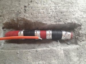

    Hallo PeMu,
    nein, der Eli und die Leitungen/Rohre wurden/werden auf den ausgetrockneten Beton verlegt. Die Deckendicke UNMITTELBAR über den Schläuchen ist ca. 5 cm Beton. Die Gesamtdicke des gegossenen Anteils wohl ca. 10 cm. Die gesamte Decke (ink. der gesetzten Fertigdecke) ist dann ca. 20 cm? Evtl. etwas weniger oder mehr, habe keine genauen cm Angaben.

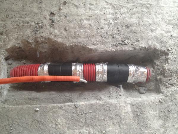

    So.
    Wasserstandsbericht sieht sehr gut aus.
    Der Schaden ist behoben, der Bauleiter meinte nur verstopfen ist nicht ausreichend. Es muss ein in sich intaktes Rohr sein. Aufstemmen war kein Problem. Siehe Bild. Links und Rechts genug Abstand zu den daneben liegenden Rohren. An der Stelle sind fünf Rohre nebeneinander.
    Zu den Bedenken der meisten hier:
    Es liegt ein geprüfter und unterzeichenter Bericht inkl. Abnahme und Berechnung des Statiker vor. Die Bewehrungen wurden in unserem Fall (und auch den anderen Bauten) so gebaut und gelegt, dass die Statik voll erhalten bleibt. Die Dicke der Decke liegt bei etwas mehr als 20 cm insgesamt.
    Soweit also alles gut. Es kann weiter gehen. ;-))
