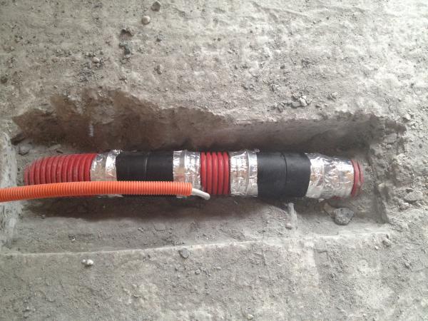

    wenn ich mir das foto anschaue, sehe ich in dem deckenschlitz nur 2 durchgeknabberte eisen, die quer über dem schlauch liegen. da kann keine zusatzbewehrung zum ausgleich der schlauchbatterie enthalten sein. wurden die durchgeknabberten bewehrungen wieder miteinander kraftschlüssig verbunden?

    Unabhängig von diesem ganzen Pfusch erstaunt mich sehr, dass man den Beton ausstemmen kann, ohne diese nicht gerade stabilen Plastikrohre total zu zerstören.

    Ich glaube da lag nie was - Feldmitte und Sparbauweise, auf die obere Lage wird verzichtet, wo sie nicht unbedingt hin muss. Sieht man ganz gut auf dem ersten Bild mit den vielen Rohren, das kann schon sein.
    Die Rohre geben nach, der Beton ist im Vergleich dazu sehr spröde und knackt einfach weg, auch das kann durchaus sein.
