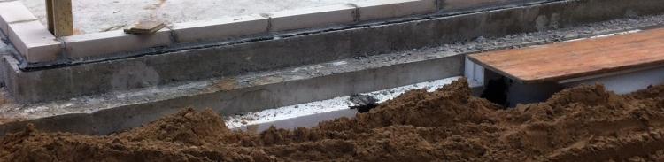

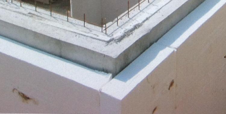

    Hier sieht man die Isolierung, diese wurde durch die Arbeiten beim verfüllen der Grube jedoch leicht hin und her gedrückt, sodass die Schlitze zwischen Wand und Dämmung am oberen Bereich bis zu max. 1 cm kleine Schlitze aufweisen.

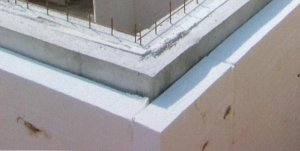

    Hier sieht noch alles toll aus, später kam etwas mehr Bewegung in die Sache und die Isolierung liegt nicht mehr ganz an. Der Sockel ist gedämmt.

    Hier sieht man das zugeschüttete Resultat, wobei der Spalt an dieser Stelle vollkommen ok erscheint, an anderer Stelle sind es jedoch bis zu 1 cm spalt

    Mal eine Frage von einem Laien:
    Auf dem Foto des Themenstarters meine ich zu sehen, als ob die Kellerwand nur mit einer Stahlmatte (die innere) gegossen worden ist. Gehören da nicht immer zwei rein (innen und außen)?

  19. #19 Gast036816, 07.05.2014
    was du siehst, ist die anschlussbewehrung für weitere bauteile. die bewehrung der wand sehen wir nicht mehr.

    hallo
    anschlussbewehrung mit ca.12 cm länge ????
    geht höchstens als endauflagerverankerung der wandscheibe in der decke.
    was fehlt ist die konstruktive einspannbewehrung wand zu decke. müsste in der wand im äusseren berech liegen.
