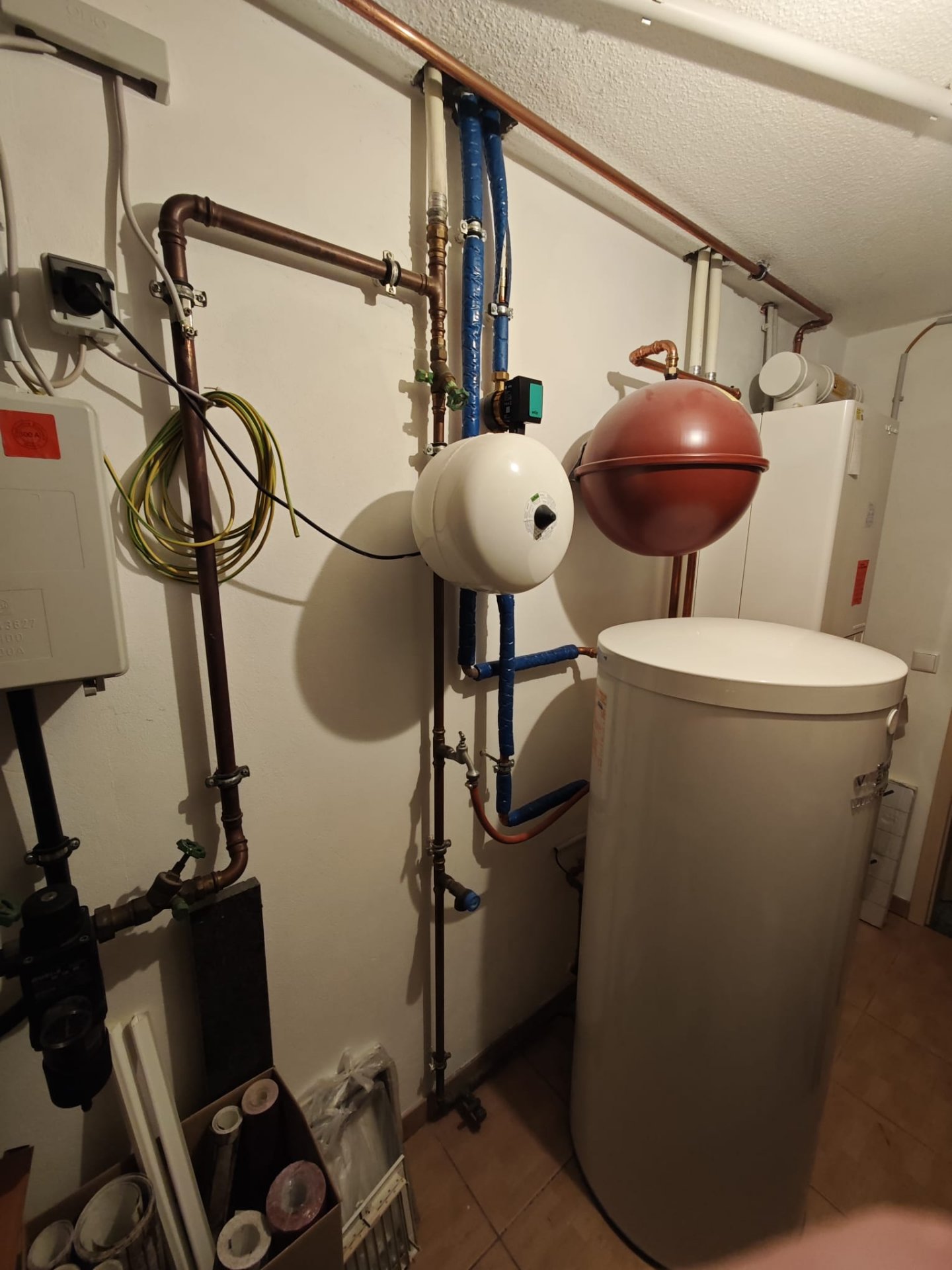

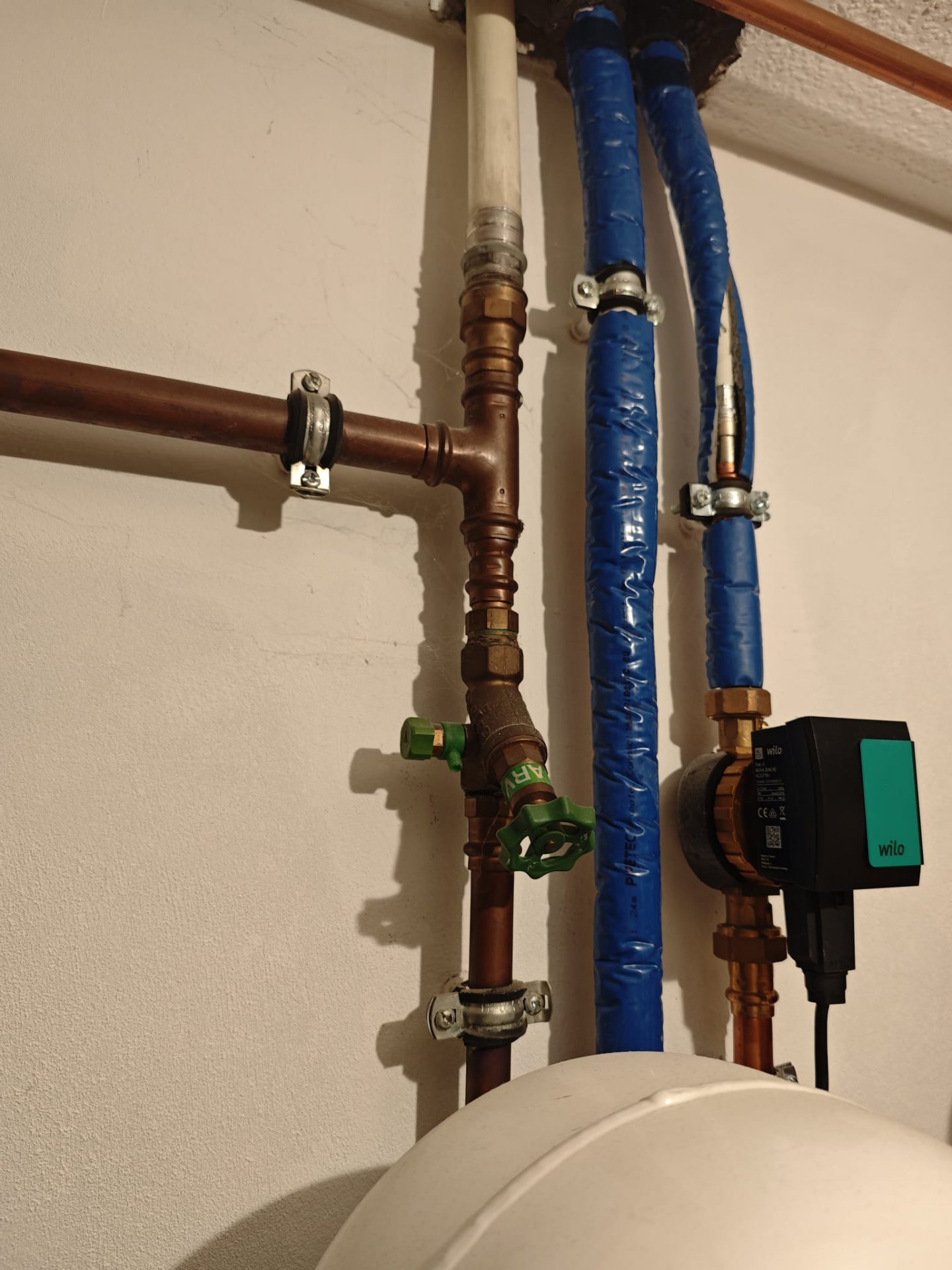

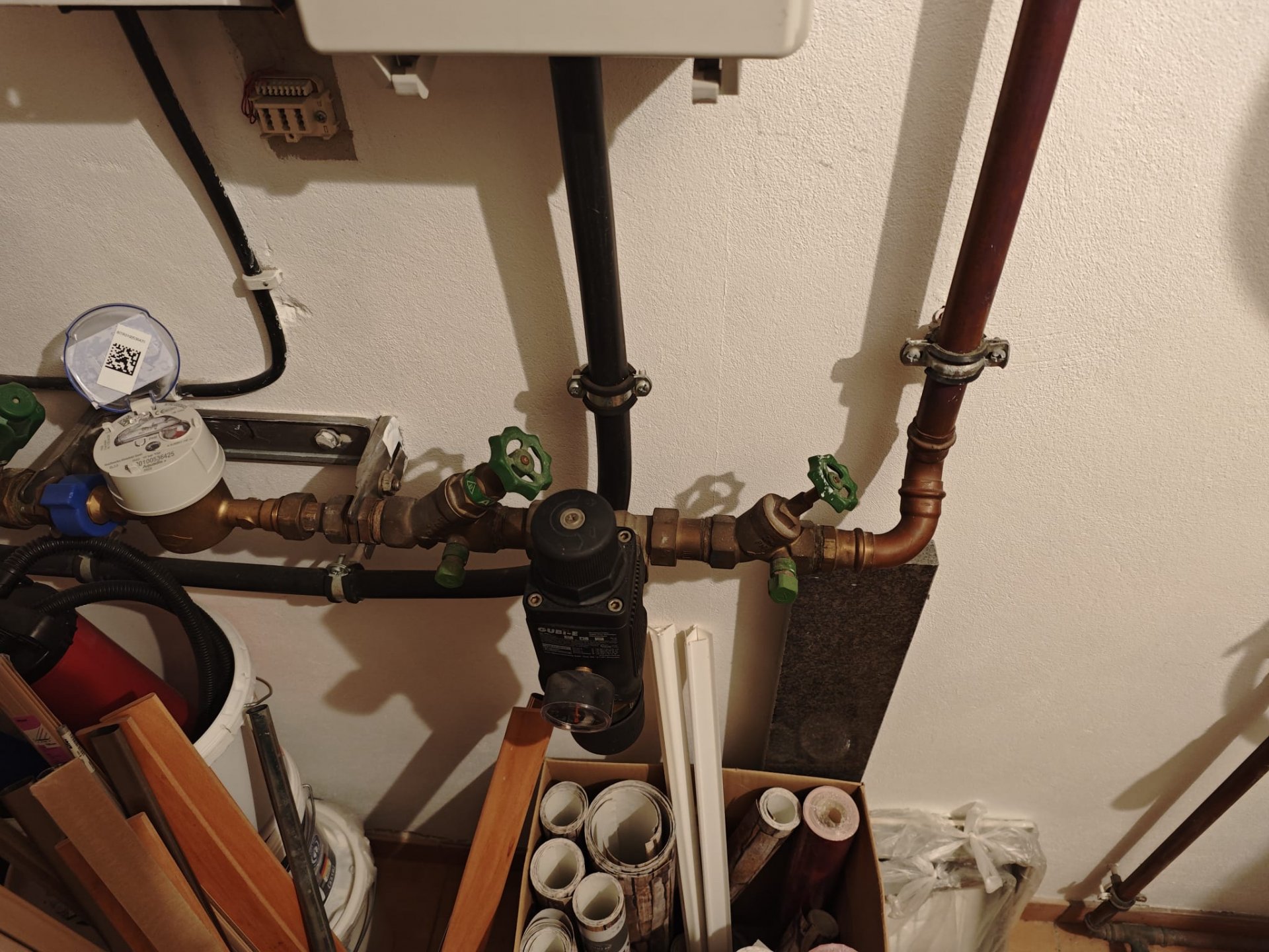

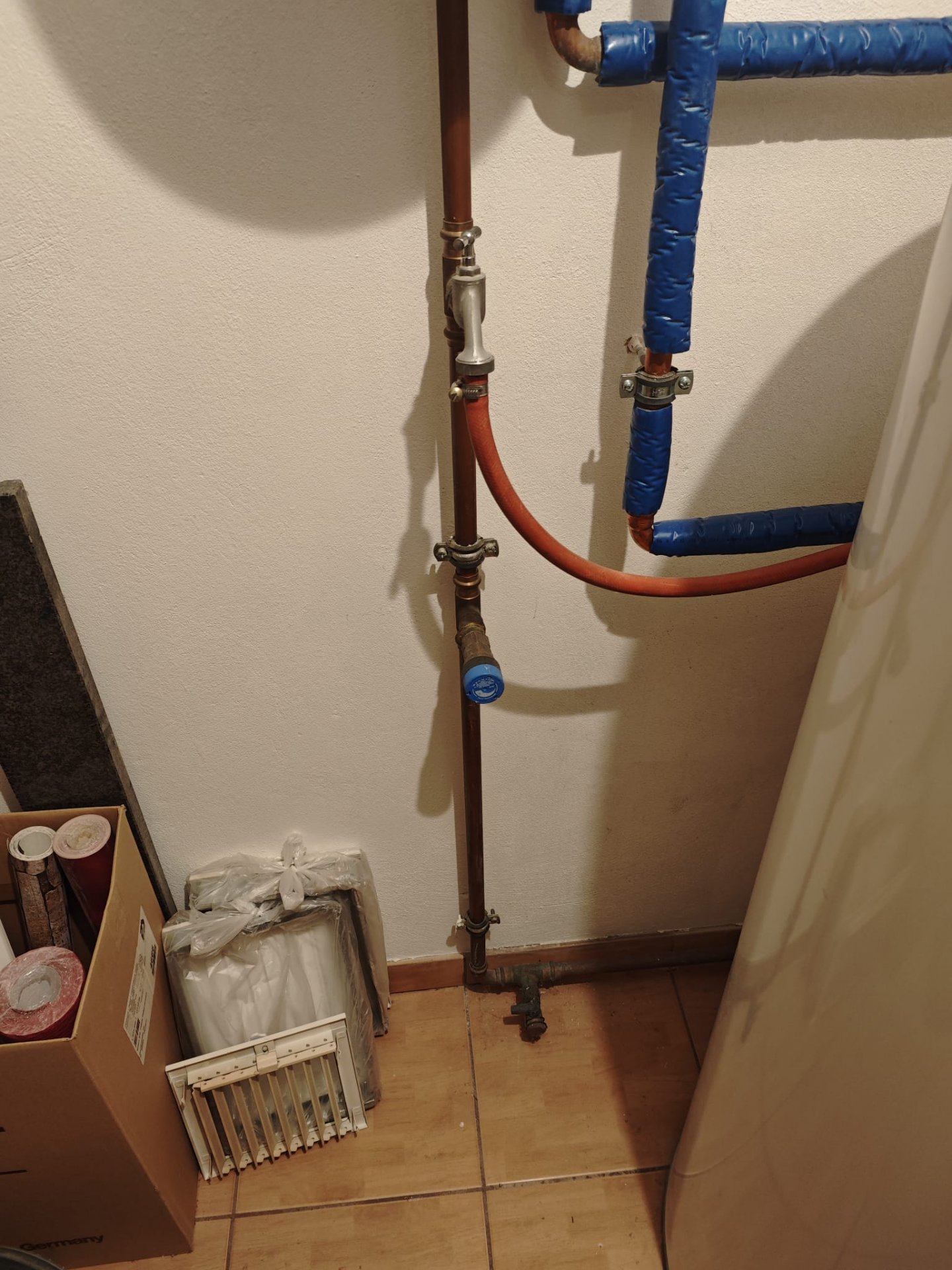

    wir haben seit mehreren Wochen das Problem, dass in der Kaltwasserleitung Luft ist und es somit laute Geräusche beim laufenden Wasser entstehen (z.B. wenn der Spülkasten aufgefüllt wird, die Waschmaschine Wasser zieht, man Hände wäscht etc.)
    Wir wohnen in den oberen Etagen (1. OG und 2.OG) eines Zweifamilienhauses von 2004.
    Wenn ich bei fließendem Wasser im Keller bei der Zuleitung bzw. in der Nähe vom Druckausgleichsbehälter (refix DD 12) stehe, kann ich die Geräusche auch gut wahrnehmen.
    Da ich nirgendwo ein Leck bzw. tropfende Wasserleitung finden konnte und der Druck auch in Ordnung zu sein scheint (ca. 5,5bar), wollte ich hier einmal fragen ob ihr mögliche Ursachen benennen könnt?
    Ich habe mal ein paar Fotos angehängt. Könnte es sein, dass durch ein defektes Bauteil im Strang Luft ins System kommt?
    Ich hoffe man kann trotz der schlechten Lichtverhältnisse genug erkennen.

    Sicher, dass es Luft ist?
    Bei 5,5 bar kann von draußen keine Luft eindringen und egal wieviele Hochpunkte da drin sind, würde bei großer Entnahme am höchsten Punkt, alles rausgespült.
