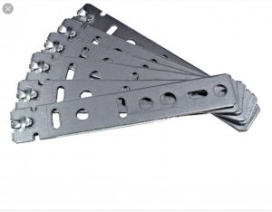

    Hallo Leute,
    ich möchte mich mal bei euch erkundigen, wie es sich mit der Luftdichtigkeit und Schlagregen bei Verwendung von Fensterankern verhält?
    Es wird ein 82er Profil verwendet und zur Verstärkung, bzw. Verwindungssteifigkeit sollen Fensteranker, ca. 7-8Stk. pro Fenster verschraubt werden, bei der Alutür ebenso. Die Fenster/ Tür werden ebenengleich mit dem Mauerwerk verbaut und nicht direkt in die Dämmebene. Fenster und Tür werden mit eingedämmt, ca. 15mm bis auf den Rahmen.
    Hat dies negativen Einfluss auf die Luftdichtigkeit, bzw. Schlagregenfestigkeit, wenn 77mm (Fugentiefe) Kompriband verwendet wird?

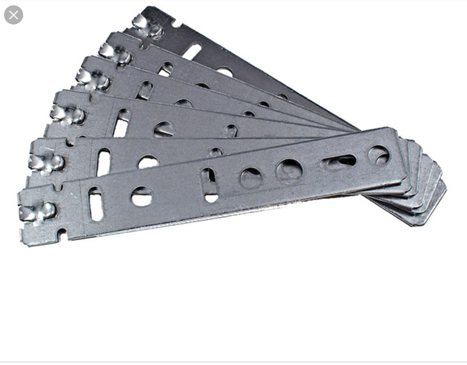

    In unserem vorherigen Haus wurden diese Ankerlaschen hier verwendet. Aber ich kenne den Namen nicht und finde sie nur in CH.
    Diese fassen den Rahmen nicht flächenübergreifend. Wurde bei unseren Alutüren und Kunststofffenstern verwendet. Diese würde ich jetzt auch wieder nehmen wollen.

    Der Einbau sollte gemäß Techn. Richtlinie Nr. 20 des Glaserhandwerks erfolgen.
    Auch unter Verwendung der Laschen ist ein innen luftdichter, wärmegedämmter und außen schlagregendichter Fenstereinbau möglich - wenn die Planung stimmt.

    Aber kennst du die oben verlinkten Ankerlaschen? Kann diese nirgends finden.
    Es werden Veka MD82 Fenster eingebaut. Mit passenden Zylinderschrauben ins Mauerwerk verschraubt. Illbruck Tripolex X TP652 83mm als Abdichtung verwendet.
    Edit:
    Ah, sehe gerade in der Richtlinie werden bei Ankerlaschen 2 Arten von Kompribändern verwendet. Werde das Dok mal durcharbeiten.
