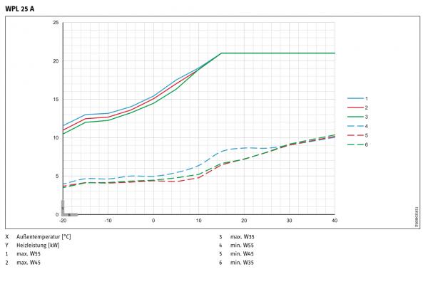

    Wieso soll das nicht passen? Es deckt sich mit dem Energieausweis den wir haben, welcher 105W/m2 pro Jahr angibt. Bei 292m2 ist das doch ok für einen Altbau, oder?
    Ich denke hier hast du die Grafik falsch verstanden, die Werte sind inklusive Notheizstab. Die Anlage kann nämlich maximal 21 kW. Somit hat die Anlage bei -12 Grad (W55) 4,2 kW Leistung und 8,8 kW Notheizstab.

    Folgende Grafik aus einer anderen Bedienungsanleitung von Stiebel hat mich nämlich etwas verwirrt, was die Leistung angeht.
    Hier sind ab 15°C 21kW Leistung angegeben, allerdings frage ich mich dann, ab wann der Heizstab hier mit dazu gerechnet wurde, denn die Anlage wird
    wohl kaum bei 15°C mit Notheizung ganze 29,8 kW Heizleistung bringen

    ich habe noch nie erlebt, dass im Leistungsdiagramm die Leistung inkl. Heizstab angegeben wird.
    Hatte ich oben doch geschrieben, wegen der zusätzlich benötigten Leistung.
    und womit möchtest Du den Puffer laden wenn die Leistung angeblich sowieso schon nicht ausreicht?
    Was möchtest Du mit 8 oder 40 Minuten Pufferzeit wenn die Sperrzeit 2x3h beträgt?
    Was ist daran verwirrend? Max. und min. Leistung über die Temperatur aufgetragen. Die Kiste kann die Heizleistung innerhalb der gezeigten Grenzen regeln. Das hat aber nichts mit einem Heizstab zu tun.
