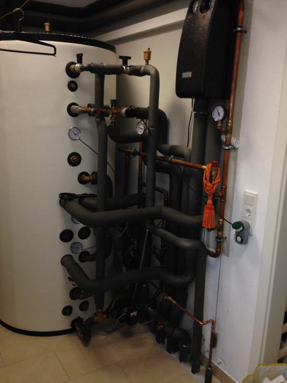

    @dollioli: Stell doch bitte mal ein Bild des Speichers ein, auf dem die einzelnen Anschlüsse gekennzeichnet sind und wo die Fühler sitzen...

    Daher hätt ich gerne mal ein Bild

    anbei nochmal die Hydraulik und ein paar weitere Anmerkungen:
    - Die Installation des Ofens wurde glücklicherweise durch einen anderen Betrieb durchgeführt. Dabei ist aufgefallen, dass gar kein Temperaturfühler für den Wärmespeicher angeschlossen war (nur einer im oberen Bereich, der für Brauchwasser ist). Ist das ein grober Fehler? Oder kann diese Hydraulik ausschlichlich mit der gemessenen Rücklauftemperatur in der WP auskommen? Meine Vermutung ist, dass das der Hauptgrund für die hohen Stromkosten ist. Wir haben jetzt diesen Messfühler nachgerüstet und angeschlossen (sieht man auch im Bild, Kabel zu dem unteren Thermostat. In der Steuerung ist das dann "Rücklauf-Soll")

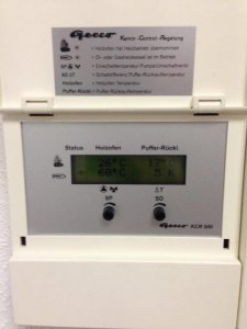

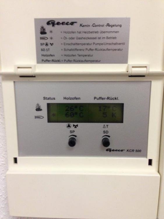

  18. #38 dollioli, 25.01.2014
    dollioli
    dollioli
    19.01.2014
    56
    Dipl.-Wirt.-Ing.
    Steineroth
    Obiges Foto zeigt die Ofensteuerung vor Heizbetrieb, man sieht, unten im Puffer sind lediglich 17°

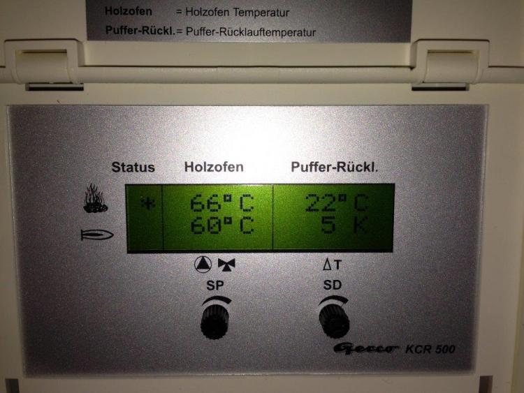

    Hier Ofensteuerung nach Heizbetrieb, man sieht, der untere Teil im Puffer wird gerade mal auf 22° aufgeheizt

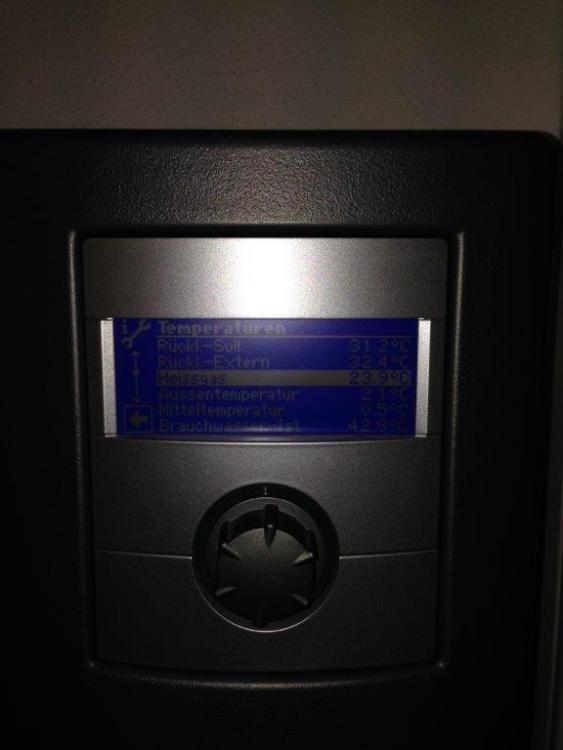

    Hier mal die Temperaturen WP vor dem Ofen-Einschalten. (Wie gesagt, die WP läuft regelmäßig immer wieder an, egal ob der Ofen an oder aus ist)
