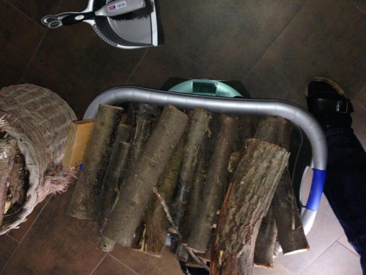

    So... für alle Zweifler... ;-)
    Gut... der Waschkorb wird auch was wiegen... aber dann bleiben immer noch 2 x 20 = 40 kg

    und davon willst Du 2 Stck. in nicht einmal 4 Stunden verbrannt haben? In dem kleinen Kaminofen?
    Wie lange waren die gelagert? Sehen ziemlich "feucht" /frisch aus.

    R.B. also bitte, zweifelst Du an meiner Redlichkeit ? ;-)
    Das Holz lagert seit knapp vier Jahren (stammt noch aus der Bauphase).. und ich habe ja ca. 6,5 h damit geheizt.... soooo klein ist der Ofen gar nicht! Und ich hab immer gut gehen lassen, damit ich auf Nennleistung komme!

    Nö, aber wenn wir schon einen Fehler suchen sollen, müssen auch alle Fakten auf den Tisch. An Wunder glaube ich nicht, schon gar nicht in Verbindung mit Haustechnik.
    40kg Holz in 6,5 Stunden ist aber nicht möglich. Das kriegst Du doch nicht in den Feuerraum, selbst wenn Du ihn bis oben hin vollpackst. Zudem stellt sich dann sofort die Frage, ob die Wasserführung dafür ausgelegt ist, sprich ob die Energie auch schnell genug abtransportiert werden kann. Nach den Temp.fühler sieht es zwar danach aus, aber dann muss die Energie ja woanders hin. Da bleibt dann nur der Raum (sprich Wärme über die Hülle des Ofens) und natürlich der Schornstein.

    Ich denke, das Brennholz ist nicht so hochwertig... sind auch viele kleine Knüppel, die schneller abbrennen.... Wärme geht auf jeden Fall in den Raum... mehr als ich brauche... wahrscheinlich hat der Ofen eher 50:50 anstatt der angegebenen 40:60...
    Wie ist es denn mit der Lufzufuhr? Beim Anbrennen habe ich die komplett auf... danach stelle ich die fast auf 0 zurück...

    die kleinen "runden" Hölzer brennen sowieso nicht so gut. Aufgespalten wäre das besser, aber wenn ausreichend Glut vorhanden ist es geht es auch so. Dauert halt länger.
    Wenn Du ihm die Luft abdrehst, dann reduzierst Du auch die Leistung. Wie weit man die Luftzufuhr drosseln kann, dass muss man ausprobieren, das hängt auch davon ab wie der Schornstein zieht. Meist steht dazu auch was in der Anleitung.
    Wenn Du den Ofen mit abgedrehter Luft betreibst, dann wundert mich erst Recht wie Du diese Holzmenge durch den Ofen kriegst. Laut Anleitung ist da von 2 Holzscheiten je Brennstoffauflage und max. 3 Auflagen in 2 Stunden die Rede. Da würde der Korb für einen ganzen Tag reichen, und nicht nur für die paar Stunden. Und Du hast ja sogar 2 Körbe während dieser Zeit verbrannt. Das ist unvorstellbar.

    Jepp. Aber im obigen Fall wird ja Leistung satt benötigt. Der kleine Ofen soll ja nicht nur einen 800 Liter Puffer bedienen, sondern parallel auch noch den Raum aufwärmen und die FBH versorgen.
    Wenn dann so kleine Hölzer im Ofen liegen würde das auch erklären, warum die Anfahrphase etwas länger dauert.
    Aber mir ist immer noch schleierhaft wie er 2 solche Körbe in 6 Stunden in den Ofen kriegt. Der Brennraum fasst gerade mal 60 Liter, da darf man sowieso nur vielleicht 1/3 bis max. zur Hälfte reinpacken. Ist ja kein Holzvergaser. Dann noch Rundhölzer und Luft abgedreht, so dass es sowieso lange dauert bis das abgebrannt ist. Von Leistung ganz zu schweigen. Das passt alles irgendwie nicht.
