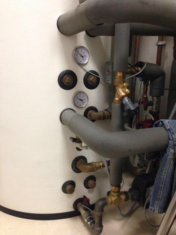

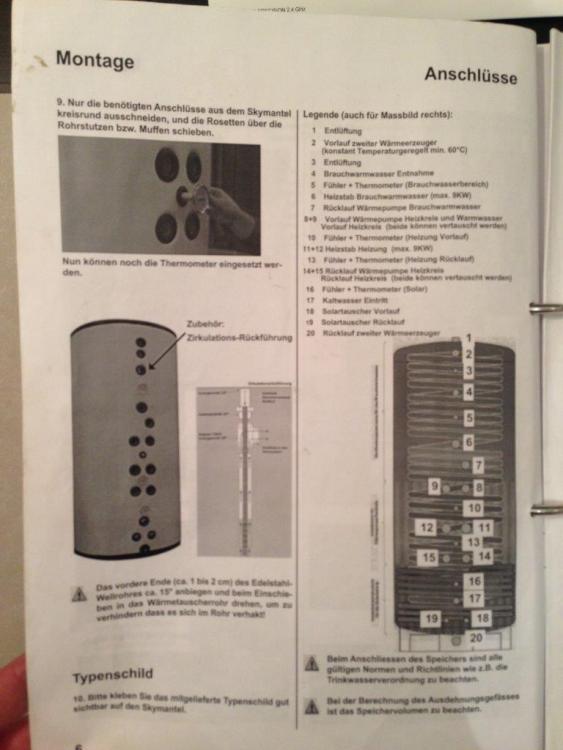

    Wo soll ich den Ext Fühler positionieren? Oben, wo er jetzt steckt (sieht man am Kabel) oder ein Loch drunter?
    ATTACH=CONFIG]41900[/ATTACH]
  10. #110 dollioli, 02.03.2014
    dollioli
    dollioli
    19.01.2014
    56
    Dipl.-Wirt.-Ing.
    Steineroth
    Anbei nochmal der Bufferspeicher

    Weniger Takte, lange Laufzeiten.
    Bei Wärmepumpen ist das jedoch nicht so kritisch wie bei Gasthermen oder gar Ölkesseln.
    Wenn man der WP nur über den Temp.fühler mitteilen kann, dass sie aus bleiben soll, dann wäre die obere Position sinnvoller. Steckst DU den Fühler unten ein, dann werden eine zeitlang beide Wärmeerzeuger auch parallel laufen. Das muss kein Beinbruch sein, da der Ofen ja sowieso mit der Last zu kämpfen hat.

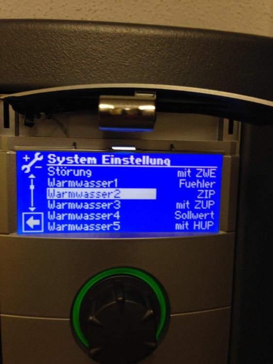

    HUP? Was ist das?

    Heizkreisumwälzpumpe

    ..wir prüfen jetzt erstmal wie lange er braucht um überhaupt zu liefern.
    Unten links neben den Jeans (...) ist das Ventil für die Rücklaufanhebung. Die Vertikale Leitung führt ans obere Ende des Speichers (Bild Beitrag 32). Richtig geliefert in den Speicher wird wenn du dir am obersten Zugang zwischen Speicher und Kugelhahn die Finger verbrennst.
    Das wird geschätzt 15-20 min mindestens dauern. Schneller heiß ist es am Umschaltventil, den das Wasser wird erstmal im Kreis herumgepumpt. Bei dir dauert es durch die Rohrlänge und Rohrdimension etwas länger, denn der Rohrinhalt gehört zum Ofeninhalt...also u.U. schon mal 10l mehr die auf x Grad gebracht werden müssen.
    Wieviel Grad sinds eigentlich? Bei mir hab ich von 72 auf 61° reduziert (Rücklaufanhebungstemperatur).
    Der Ofen schafft trotzdem bei meiner Beschickung mit Holz 65-70° immer und versottet auch nicht.
    Also hier kann man ggf auch noch optimieren.
    Einbindung in den Vorlauf zum Mischer. und Positionierung des Fühlers so, dass die WP sofort abgeschaltet wird wenn Überschuss (über den Mischerbedarf) produziert wird.
    Einen Puffer in Höhe des WP zuflusses zu schaffen halte ich nicht für sinnvoll und möglich.
    Bei WP sollte der Überschuss dazu führen, dass die WP auch nicht für die WW bereitung anspringt.
    Zum Abbrand noch ein paar Worte: Ich habe meinen OFen jetzt so modifierziert, dass er sauber abbrennt, ohne dass ständig an der Primärluft gedreht werden muss.
    Dennoch bringen 4 Holzscheite 10x6x20cm glühend brennend über wenigstens eine halbe Stunde nur um 5kw...in der Flammphase bringt die gleiche Beschickung deutlich mehr.
    Ich bin nach wie vor der Meinung , dass dein Ofen den Bedarf des Hauses wenn es besonders kalt ist nicht auf Dauer decken kann, zumindest nicht wenn du nicht ständig nachlegst.
    Frage: Wurde dir der Ofen empfohlen oder hattest du gesagt, den will ich haben....

    - Die Hydraulik ist so eingestellt, das ich über Hebel unten und oben einspeisen kann.
