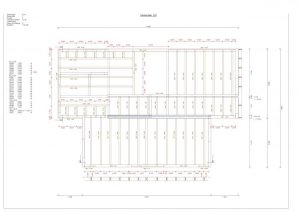

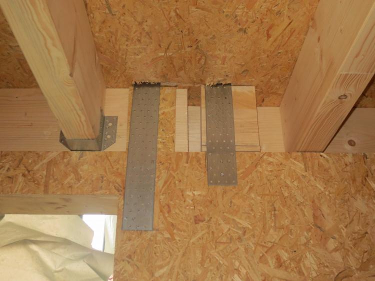

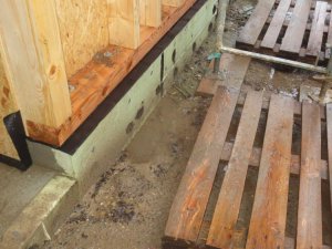

    Hallo Experten,
    Nachdem nun unser Rohbau steht und, dank Wetter, ein bischen nach einem Kunstwerk von Christo aussieht, frage ich mich ob man die ganzen Stellen an Sockel und Decken Luftdicht abkleben kann.
    Ein Zimmermann erzählte was von einer Dampfbremse, die an die Decke müsse. Ich ging eigentlich davon aus, das nur ein Rieselschutz von unten an die Decke kommt. Die luftdichte Schicht kann doch nicht zwischen EG und OG liegen? Und wie soll das Abkleben an den Stellen laufen, an denen eine Innenwand auf die Beton-Aufkanntung/Außenwand trifft? Hätte man vor dem Aufstellen die Feuchtigkeitssperre auf der Bodenplatte auslegen müssen?
    Aufbau wie folgt:
    • Beton-Aufkanntung
    • Trennlage
    • 2 Reihen Kompriband (das sich bis jetzt noch nicht breit gemacht hat)
    • Wandelement
    • Balkenlage zwischen/auf den Wandelementen
    • 22mm OSB-Lage
    • Wandelement

    Mit der Feuchtigkeitssperre meinte ich das Zeug, das direkt auf die Bodenplatte unter die Dämmung, Trittschall und Estrich kommt.
    Unter den Innenwänden ist genau wie unter den Außenwände ein Streifen der Trennlage gelegt, diese ist aber nicht verschweißbar. Ich kenn die Schicht auf der Bodenplatte als Bitumen-Bahn vom Bau meines Schwagers und laut Werkplanung soll eine Polybitumen-Abdichtungsbahn mit Glasfaservlies und Alu-Kaschierung ausgeführt werden. Wird das dann verklebt oder kann man das einfach übereinander legen?

    Jedesmal das selbe Lied... Bitumen, im Sinne von Schweißbitumen hat nicht's unter Wänden verloren, R500 oder DD Bahnen sind ausreichend um kappilare Vorgänge zu stoppen. Hier muss wenn auf den Überhang, der der Wand übersteht, verschweißt werden. Dort kommt dann die Flächenabdichtung zum Einsatz. In deinem Falle eine S4 AL, wo die Stöße verschweißt werden. Es MUSS nicht mal auf der Bopla verschweißt werden. Lediglich die Stöße sind dicht auszubilden.

    OK. Dann wird das S4 AL mit den Trennstreifen vom Zimmermann verbunden.

    Was die Luftdichtikeit betrifft: Was für Varainten gibt es denn um die Decke zwischen den Stockwerken dicht zu bekommen?
    Ich kenne nur die Variante bei der die Dampfbremse um die Decke geführt wird und an der Wand über und unter der Decke angeschlossen wird (vgl. Holzbau Handbuch des Informationsdientes Holz).

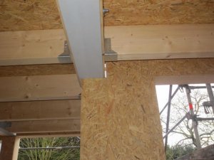

    Der Zimmermann hat mittlerweile die OSB-Plattenstöße auf der Wand abgeklebt. Die Stellen an denen Blechstreifen auf die Stöße genagelt sind und die Boden- und Decken-Anschlüsse und Balken wurden nicht abgeklebt. An den Decken soll eine Dampfbremse dicht an die Wände angeschlossen werden.
    Ich dachte eigentlich immer die Decke zwischen EG und OG läge innerhalb der luftdichten Hülle und bräuchte deshalb keine Dampfbremse.Wie wird denn dann eine Decke mit sichtbaren Balken abgedichtet?

    mit slalomfolie oder indem anders konstruiert wird, etwa
    pseudo-balloonframe oder zumindest deckenauflager in
    der install.ebene (das ist statisches hochreck und nicht
    immer möglich). im mix hrb-skelettbau gibts noch tollere
    konzepte - also, a bissl was geht immer ;)

    allgemein: schneiden ist unfug. die folie muss vorher
    auf die schwelle (=oberer wandrähm) gelegt werden,
    nach auslegen der balken (auf folie/rähm) wird die
    folie rein- und innen hochgeklappt.

    das sieht man auf den bildern in #1 - deine frage
    in #6 ist jetzt auch beantwortet: für´s nächste haus.

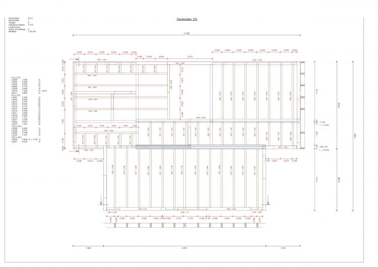

    Was um alles ist ein gkm?
    3-D Fotos kann ich leider noch keine und der Blikwinkel ist zugegeben etwas ungünstig um etwas Tiefe zu sehen.
    Ist der Plan der Deckenlage besser?
