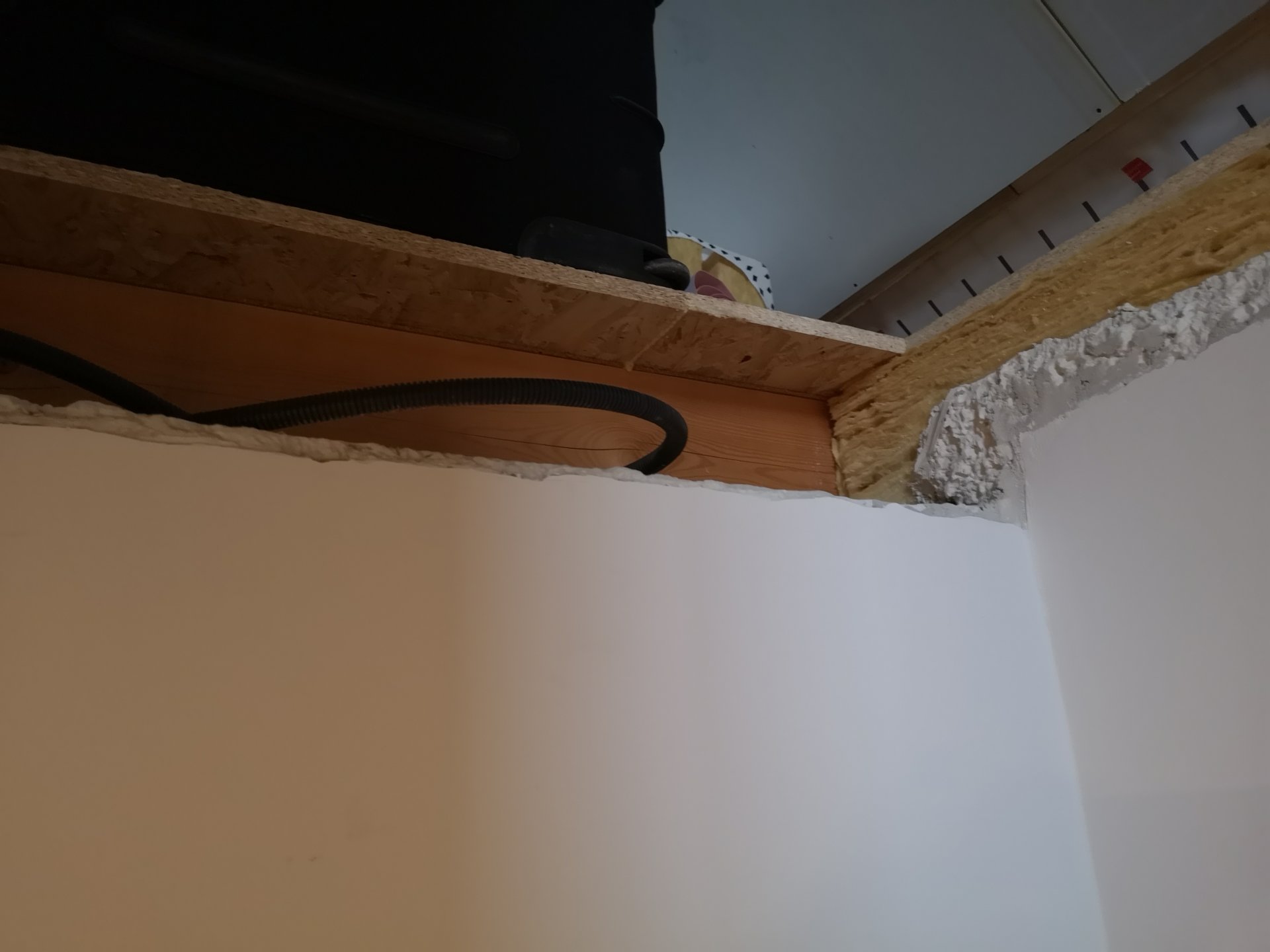

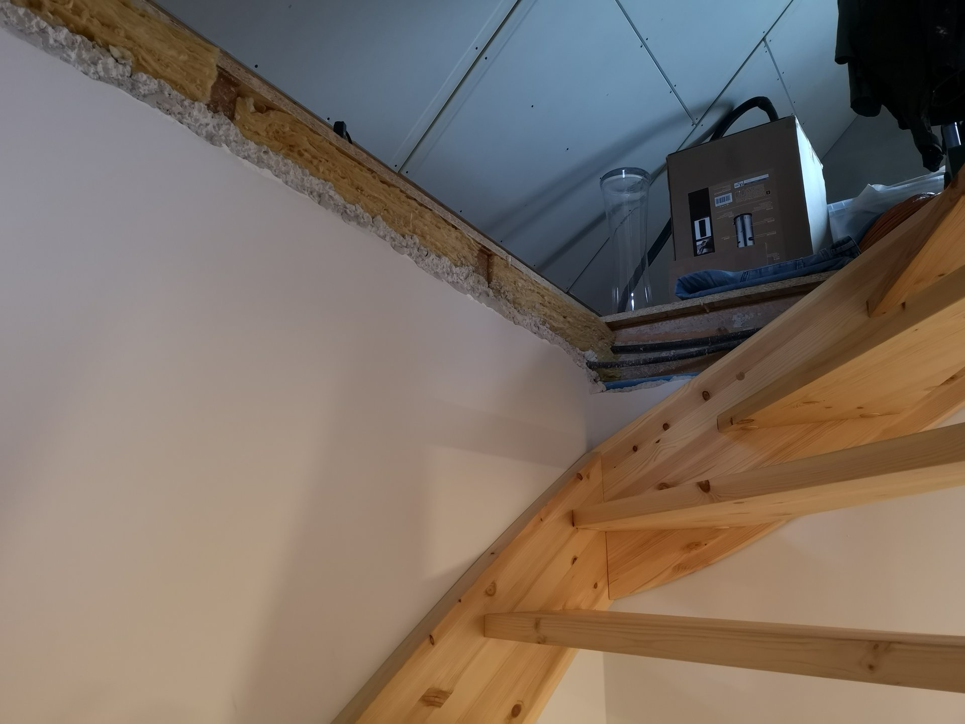

    Guten Morgen Zusammen!
    Ich bin neu hier im Forum und bräuchte mal eure Hilfe! Wir haben im April vergangen Jahres gebaut und sind mittlerweile eingezogen. Hier und da sind noch ein paar kleine Baustellen, aber jetzt kann man alles nach und nach abarbeiten!
    Nun zum Thema: Es geht um unsere Treppenöffnung zum Dachboden. Dieser ist schon komplett gedämmt, luftdicht abgeschlossen und mit Rigips verkleidet. Anstatt einer Ausziehtreppe nach oben haben wir eine offene Treppe eingebaut. Nun guckt man natürlich noch seitlich in die offene Kehlbalkenlage, an der man teilweise die Dämmung sieht. Eigentlich wollte ich diese nur mit Rigips verkleiden, allerdings kam dann die Frage auf, ob die offene Dämmschicht auch mit einer Dampfsperre verschlossen werden muss, da ja theoretisch die Luft seitlich und quer durchs Haus entweichen könnte.
    Wäre super, wenn ihr ein paar Tips für mich hättet!
    Viele Grüße, Marcel

    Wofür verschließt man etwas luftdicht, wenn ein großes Loch da ist?

    da der Dachboden offensichtlich innerhalb der luftdichten Ebene liegt, ergibt ein DB an dieser Stelle keinen Sinn

    Ok, danke schonmal für eure Antworten! Ich hatte nur so gedacht: Im DG ist jeder Raum für sich eine luftdichte Hülle, rundum. Gleiches auch im Spitzboden.
    Quasi luftdichter Anschluss zwischen OSB und Dachschrägen, seitlich OSB an die verputzen Giebel. Folglich ist also genau zwischen diesen beiden Ebenen die Öffnung der Treppe, die dann durch den Zwischenraum der Glaswolle bis zur Aussenhülle nicht luftdicht ist?! Vielleicht ist das ganze auch zu theoretisch und ist überflüssig,dass es luftdicht sein muss?...

    Du musst die Dachschrägen vom OG bis zum First und wieder runter luftdicht von der thermischen Hülle abkoppeln. Das ist hoffentlich bei Dir so korrekt ausgeführt, d.h. die Kehlbalkenlage muss ebenso luftdicht zu der Dachschräge abgeschlossen sein. Wenn nicht, dann ja, dann musst Du das Treppenloch luftdicht am Rand abschließen :)
