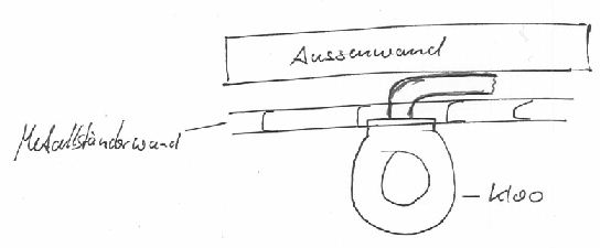

    Hallo!
    an die praxisprofis hab ich jetzt mal ne Frage.
    Hab schon viel jetzt gelesen, aber eine Antwort nicht.
    Wie bekommt man eine Installationswand (Metallständer+ GKP) mit einem WC Vorbauelement dauerhaft luftdicht?

    Ok. Dann müssen wir erstmal klarheit schaffen von was ich rede.
    "Metallständerwand, inkl. GKP-Beplankung und Fliesen, mit Abstand vor einer verputzten Aussenwand um dazwischen Rohre (Abwasser etc.) zu verstecken."
    Nennt man wie?
    Aber um so ne Wand gehts.

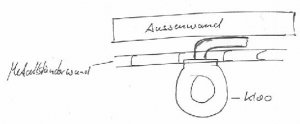

    ....so ne Wand hier meine ich.
    Meint ihr die selbe?

    Aber jetzt noch mal bitte zurück zu meiner tollen Zeichnung aus # 14
    Und mir ist es jetzt echt egal ob das ding Installationswand, Vorsatzschale oder wie auch immer heist.
    1.) Gehört diese Metallständerwand nun Luftdicht gemacht oder nicht?
    2.) Wenn nein, OK und danke.
    3.) wenn ja, wie bekommt man das hin?
    3a.) wenn man es nicht hinbekommt weil praktisch unmöglich 100% luftdichtheit zu bekommen tut man was?
    Ich hoffe jetzt echt das mir einer das so beantworten kann das ich nicht mehr nerven muss:bierchen:

    Nein nein und nochmal Nein. So schwer ist das doch nicht! Nix Luftdicht!

    Als erstes hast du ne Installationsvorwand und die hat sicherlich zig Durchdringungen nachdem du ein WC mit Spülkasten angedeutet hast .... richtig ? Vermutlich gibts da auch noch andere Einrichtungen ... mit zig Durchdringungen.
    Wie schon mehrfach geschrieben ist die Wand hinter der Installationsvorwand durch verputzen luftdicht herzustellen.
    Wenn da noch *rumdämmem* willst und dein Wandaufbau *Aussenwand plus Dämmung* braucht aus irgendwelchem Grund noch ne Dampfsperre dann gehört die direkt auf die Dämmung und die Installationswand gehört DAVOR ....
    Die Installationsvorwand als duftdichte Ebene mit Dampfsperre zu erstellen wird immer scheitern, sobald Durchdringungen für Einrichtungsgegenstände vorhanden sind .... das funktioniert nur bei geschlossenen Vorsatzschalen ohne Durchdringungen und dann auch nur mit Klimmzügen ....
    Mir scheint du siehst vor lauter Bäumen den Wald nicht mehr ....
