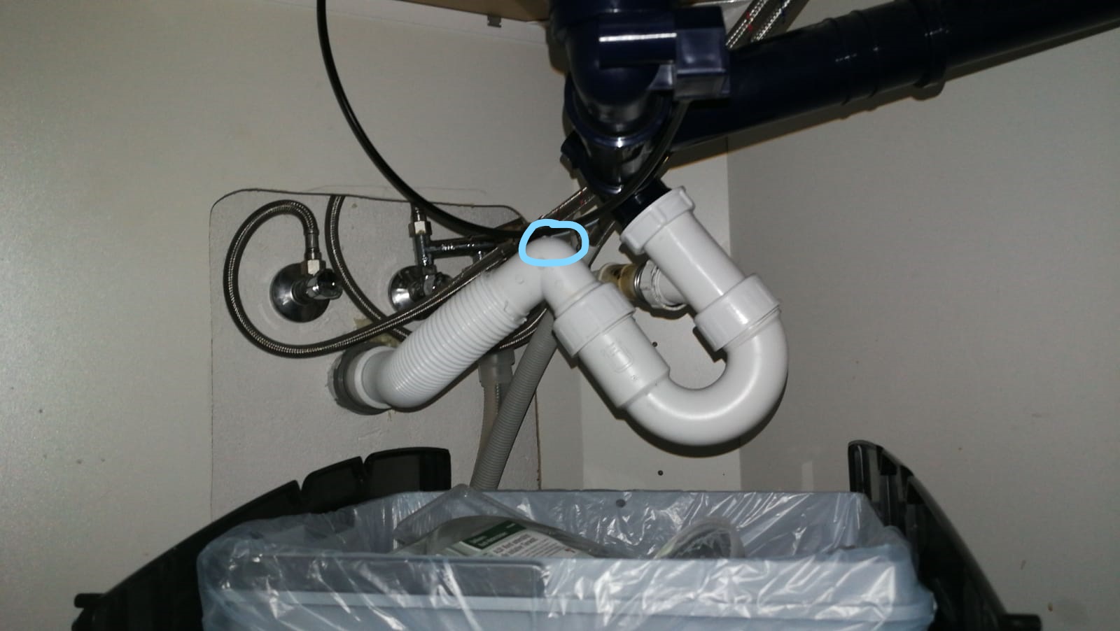

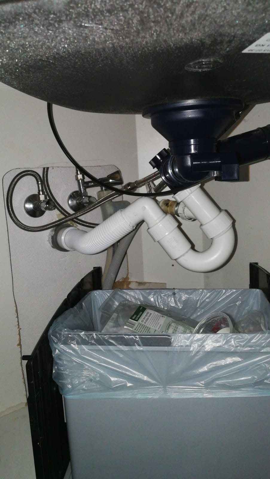

    Hier die Bilder
    Es sieht unsauber aus, ist aber funktionsfähig wenn ich das Rohr aus der Wand ziehe.
    Ich habe oben ein Nebenbecken, keinen Überlauf.
    Ich habe jetzt ein Loch an der markierten Stelle gebohrt und alles funktioniert super, aber das kann keine Dauerlösung sein.

    Ist das so nicht ein doppelter Siphon?
  5. SIL
    10.891
    4.222
    Das Nebenbecken wurde später installiert?
    Das gab es schon ein paar mal hier 2 unterschiedliche Wasserspiegel - es entsteht Unterdruck - kein Abfluss mehr.

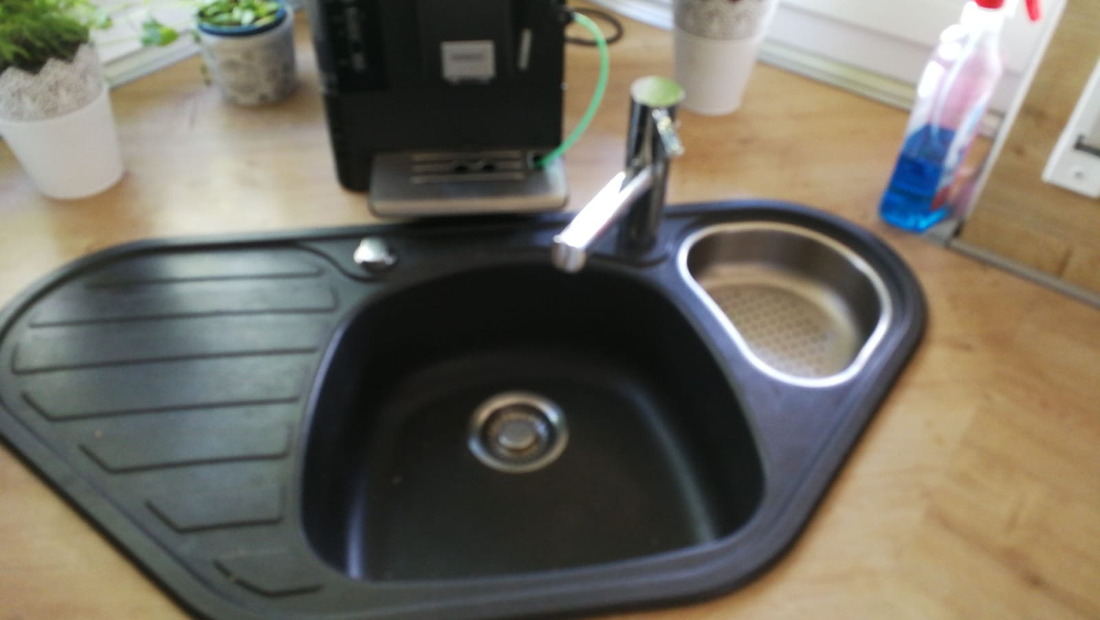

    Also mit oben meinte ich die Spüle hat zwei Becken, siehe Foto.
    Was kann denn jetzt die Ursache sein?

    Eher nicht der TE 'bohrte' ja ein Loch in den Bogen - und es funktioniert dort stehen einfach 2 Wasserspiegel gegeneinander, solange genug Wassersäule im Becken steht, wird sicher abgeflossen bis sich der Unterdruck einstellt, für genaue Erklärungen sind TGAler zuständig :Brille

    Dieser Ikea Murks Siphon gehört sauber ausgerichtet, wenn es nicht passt, dann sollte man eben die passenden Teile besorgen und montieren und nicht alles Schepps 45 Grad montieren.
    Die Theorie vom @postler1972 halte ich auch für absolut denkbar, Ihr wisst ja vielleicht wie die Abflussstrecken von Küchenabläufen gerne aussehen.
    Das reicht wenn da 1-2 Meter oder ein ungünstig liegender Bogen zu mehr als 50% zugeschlammt sind und es kann zu diesem Phänomen kommen, muss meiner Meinung nach gar nicht die Grundleitung sein.
    Wo geht denn überhaupt der Leitungsverlauf in der Wand weiter ?
    Würde da erstmal vorsichtig mit ner kleinen Spirale (evtl Handgerät) reinfahren und schauen.
    Und die ganze Siphonkonstruktion, insbesondere das geriffelte Rohr kann man ja auch mal reinigen, einfach komplett ausbauen und zerlegen, dann Vollgas in der Dusche oder Badewanne.
    Ausserdem ist das Foto zwar unglaublich schlecht, aber ich meine zu sehen, dass die Spüle keinen ans Abwasser angeschlossenen Überlauf hat.
    Er könnte auch wenn ein Überlauf da ist, auch die falsche Ablaufgarnitur verbaut sein (ohne Schlitze für den Überlauf Hohlraum).
    Das führt auch gerne in Verbindung mit leichten Verstopfungen zu solchen "Unterdruck" Problemen
