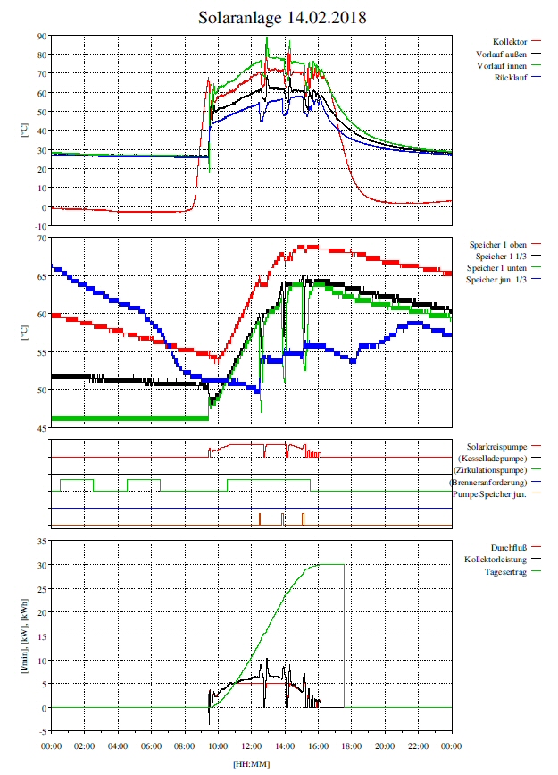

    Am 18.05.2017 wurde meine Solaranlage zum letzten Mal gespült. Der Druck wurde auf 2 Bar eingestellt. Danach lief sie monatelang störungsfrei, wie die tägliche Auswertung der Daten zeigt (Anhang 20180214.pdf).
    Ende März fiel mir dann auf, daß die Solarflüssigkeit (Sfl.) nur noch mit etwa halber Geschwindigkeit zirkulierte (4-5 l/min). Bis dahin waren die Zirkulationsgeschwindigkeiten von Wasser und Sfl. immer etwa gleich groß gewesen (ca. 10 l/min). Mittags kam die Zirkulation der Sfl. völlig zum Stillstand - vermutlich, weil der Siedepunkt der Solarflüssigkeit in den Kollektoren überschritten wurde.

    Die Anlage hat mehr als 8,5 Monate einwandfrei gearbeitet (18.05.2017 – 14.02.2018). Wie kann nach dieser Zeit in ein unter Druck stehendes System Luft eindringen (im Hausanschlußraum 2 Bar, 10 m höher an den Flachkollektoren auf dem Dach 1 Bar) ?
    Da solches "Eindringen" mit physikalischen Gesetzen nicht vereinbar ist, muß das Gas / die Luft bereits vorher im System gewesen sein. Könnte folgende Überlegung die Erklärung dafür sein, daß die Anlage monatelang einwandfrei lief und dann erst durch Luft in den Kollektoren erst behindert, dann blockiert wurde?
    Der Microluftblasenabscheider hat seit der letzten Spülung der Anlage sukzessive Luft angesammelt. Irgendwann zwischen Mitte Februar und Ende März ist der Abscheider "übergelaufen" und zunächst ein Teil dieser Luft bis zu den Kollektoren aufgestiegen, hat die Zirkulation behindert, aber noch nicht gestoppt. Dann ist bis Mitte April weitere Luft aus dem Abscheider aufgestiegen und hat die Zirkulation völlig zum Stillstand gebracht.
    Hätte man rechtzeitig Luft aus dem Abscheider abgelassen, hätte der Stillstand sich vermeiden lassen.
