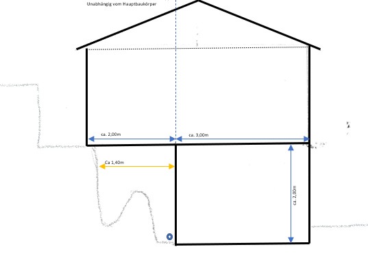

    Der Kellerraum sieht im Schnitt ungefähr wie folgt aus:
    Da wo der gelbe Pfeil ist ist ein Hohlraum, Tiefe ist ca. 1,40m.
    Nun ist die den Hohlraum begrenzende Wand (im Bild die rechte Betonwand oben) zu sanieren, da sie zur Decke hin brüchige und offene Stellen hat. Hier werden auch 2 Balken ausgetauscht werden.
    Da ist eine Herausforderung Wärmebrücken zu vermeiden.
    Zudem muss der Boden neu abgedichtet werden (Katja und Dämmung, Estrich). Momentan ist da eine brüchigen Bitumenbahn drauf, Dachlatten und OSB, tlw. schon abgerissen.) Ich habe das Objekt erst seit 4 Monaten.
