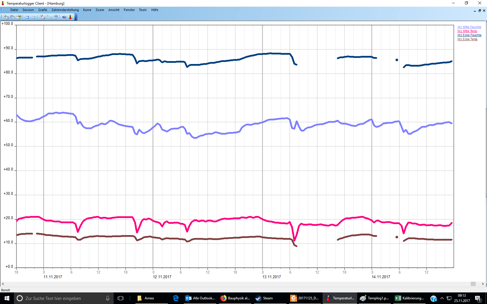

    Moin moin,
    ich habe folgende Frage vzw Problem.
    Ich bewohne als Mieter einen Altbau, Baujahr ca. 1910.
    Vergangenens Jahr wurde in einer Ecke eines Zimmers ein mittelfächiger Schimmelbefall (ca. 0,5 - 1qm) entfernt.
    Das Zimmer hat zwei Aussenwände, die Fenster sind mehrfachverglast und relativ neu.
    Da natürlich die Diskussion mit Lüftungsverhalten losging, ich zudem auch Asthmaprobleme habe, habe ich mir mal zwei Temp/Luftfeuchtelogger angeschafft, um das Problem selbst im Auge zu behalten.

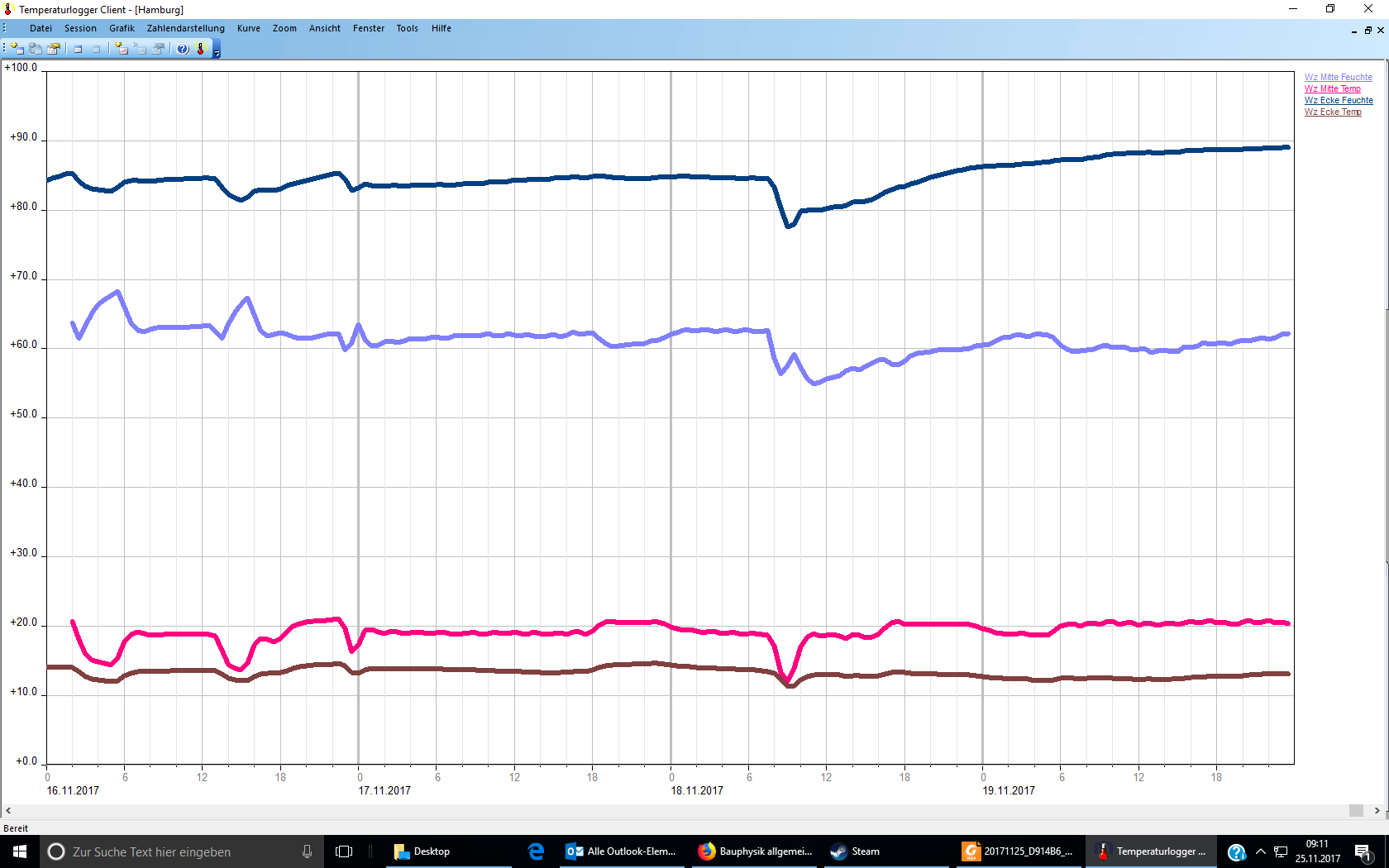

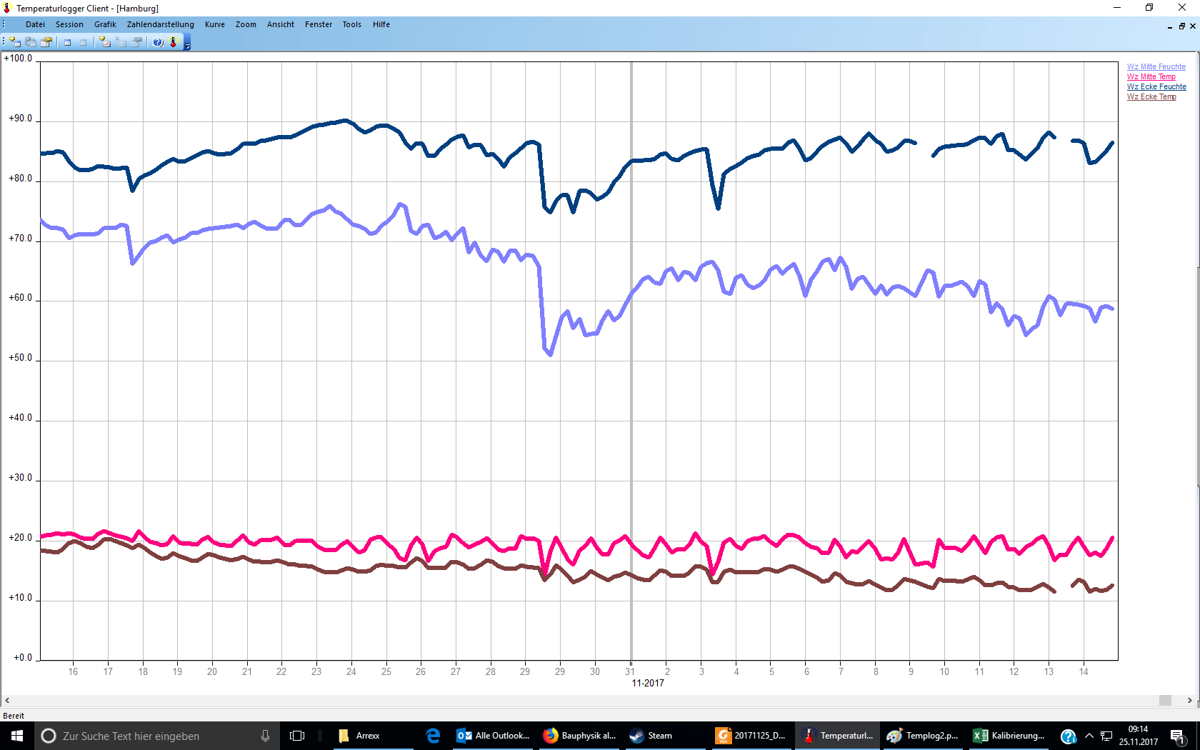

    Im Raum sind zwei Logger verteilt, der eine misst in etwa 1m Höhe in der Zimmermitte die Raumtemp und Feuchte, der andere Logger ist genau in die untere Ecke der beiden Aussenwände geklebt, auf Fussleistenhöhe.
    Die Messreihe des "Ecken"-Loggers ist jeweils dunkel dargestellt (dunkelbau: feuchte, dunkelrot: Oberflächentemperatur), die Messreihe des Loggers in der Raummitte jeweils hellblau und hellrot.
    Die Logger habe ich über Salzlake kalibiriert.
    Mit dieser Gerätschaft sind beiliegende, exemplarische Messungen entstanden, bei der mir auffällt, dass die Oberflächenfeuchte in der Ecke eigentlich nie unter 80% liegt.
    Manchmal habe ich auch den EIndruck, dass die dortige feuchte unabhängig von der Raumfeuchte ansteigt.
    Was meint ihr zu den Messungen?
    Ist die Messanordnung falsch, liegt hier ein erheblicher Mangel vor und das die Stelle feucht wird ist unabwendbar, oder ist das alles vollkommen normal und unbedenklich?
    Ich frag mich halt allmählich, was ich noch unternehmen kann, um einen Schimmelbefall dort anchhaltig zu vermeiden...

    Ich kenne leider die Ausführung Ihrer Datenlogger nicht.
    Die meisten günstig zu erwerbenden Logger (60-120 Euro), die mir bekannt sind, werden nicht kalibriert.
    Welchen Zeitraum decken denn die Messungen ab 16.10.17 bis 14.11.17?
    Sollten die gemittelten Werte korrekt sein- ist Ihre Wandttemperatur grenzwertig bzw zu gering (T min in der Praxis >14°C).
    Desweiteren ist die rel.Lf in Raummitte für einen Altbau deutlich zu hoch (Sollwert Praxis: maximal 55%).
    Aufgrund der groben Skalierung kann man auch keinen Aufschluß über Ihr Lüftungsverhalten ziehen.
    Hierzu wäre eine Einstellung der Datenlogger im 15 min Intervall nötig.

    Die Logger sind über Salzlake alle 2-3 Monate selbst kalibriert (diverse Anleitungen im Netz - das funktioniert relativ zuverlässig).
    Daher sollten die Luftfeuchtewerte relativ genau sein.
    Wenn sie einen recauf die Bilder, sehen Sie die Bilder nochmal deutlich größer
    Die Datums- und Zeitangaben sind real, also Werte aus Oktober/November diesen Jahres.
    Die Daten sind auch in einer höheren Auflösung bis ca. 30 sekunden verfügbar. Der Übersicht halber hab ich jetzt erstmal die Mehrtagesansichten eingestellt, kann aber auch Detaildaten nachreichen
    Das Lüftungsverhalten lässt sich in den 2-3Tagesübersichten insb. an den Zacken der hellroten Kurve gut sehen - ein Zacken nach unten zeigt normalerweise ein Lüften (Temperaturabfall) an.

    Welche Datenloggerfabrikate wurden verwendet?
    Die grobe Aufteilung in Ihrer Grafik deutet auf unzureichendes Heizungs- und Lüftungsverhalten hin.
    Um herauszufinden, ob Ihr Lüftungsverhalten ausreichend ist, reicht eine 15 min-Übersicht aus.

    Was ich vielmehr sagen möchte ist, dass ich jetzt seit mind. zwei Monaten heize und lüfte wie ein blöder, das trotzdem eigentlich nix passiert.
    Es gibt halt mal 3-4 Tage im Monat, da ist der Schluri drin.
    Die restlichen Tage mache ich es ja genau so, wie oben geschrieben, ausgiebig lüften, mind 1x, meistens zweimal, manchmal auch dreimal pro Tag, zwischendurch wieder aufheizen... ich befass mich ja jetzt auch seit 1-2 Jahren damit ...
    Man sieht ja auch an dem ersten Bild, dass die Raumluftfeuchte von 70 auf 65 auf jetzt unter 60 runtergegangen ist (hellblau Kurve). Die Oberflächenfeuchte in der Ecke bleibt aber konstant bei 85-90 kleben (dunkelblau Kurve).
    Ich achte eigentlich bereits seit Juni auf ausgiebiges Lüften. Bis September war die Innenfeuchte der Raumluft immer beinahe identisch mit der Aussenfeucht (absolut), und lag so im Schnitt bei 65% (ich wohn in Norddeutschland). Das ist durch lüften ja dann auch nicht zu ändern, an manchen Tagen stieg die Raumluftfeuchte durch lüften sogar...
    In "der Ecke" lag sie bis Anfang September immer zwischen 70 und 80, selbst im Juni, bei 20° Oberflächentemperatur lag die Oberflächenfeuchte der Wand bei 80%. und ab September 80, Tendenz steigend stetig Richtung 90.
    Ich bin halt mittlerweile am verzweifeln, weil ich das Gefühl ahbe, das alles heizen und lüften nix bringt. Hab ich die Feuchte einmal unten (siehe oberes Bild, etwa in der Mitte), geht sie ruckzuck wieder hoch. Seit zwei Monaten heiz ich den Raum praktsisch nur fürs trockenlüften, weil ich ihn tagsüber nicht benutz, , nur Abends von ca. 20-24 Uhr.... Morgens lüften, dann heizung an...abends nochmal lüften, heizenergie zum Fenster raus, dann 3-4 Stunden Fernsehen, und dann meist nochmal lüften, wieder Heizenergie zum Fenster raus, und am nächsten morgen wieder das gleiche Spiel.
    Ich heiz definitiv andauernd zum zum Fenster raus, und die Wand wird nicht trockener.
    Und ich kann mir kaum vorstellen, dass noch häufiger lüften da erheblich was dran ändert.

    @Staubsauger, guck doch bitte mal, ob die Aussagen von Dir....
    ...und...
    die im übrigen so halbwegs zu den messreihen vom 11.11.-19.11. passen, mit den Aussagen....
    übereinanderpassen. Ich finde, irgendwie nicht so richtig. V.A. nicht zu den Messreihen. ausser, du hast hier evtl. gerade den Zeitraum angegeben, wo "der Schluri drin ist". Können wir nicht beurteilen...
    du lüftest offenbar (lt Daten, wenn sie stimmen) deutlich zu wenig. an manchen Tagen erscheint im Protokoll überhaupt kein derartiger Effekt, an vielen Tagen nur einer, deine Raumtemp ist (kann man den Daten glauben) die meist Zeit unter 20°C, zudem scheinst du "intervalllheizen" zu betreiben, kurzum: das ist mitnichten das richtige Vorgehen, um eine Bude "trockenzulüften/heizen", in der Raumluftfeuchte und Wandfeuchte offenbar deutlich zu hoch sind.
    Woher die hohen Feuchtigkeitswerte kommen ist die eine Sache ( mit angemessenem Lüften/Heizen und deinen Loggern kannste über eine gewissen Zeit ausreichend gut eruieren ob es daran liegt oder eher an einem Feuchtigkeitsschaden), ob du hingegen hier Ratschläge annimmst, oder lieber weiter wenig Beratung möchtest, ist die andere Sache. Solltest du bei der bisherigen Haltung bleiben, bin ich raus. ...dann viel Glück!
