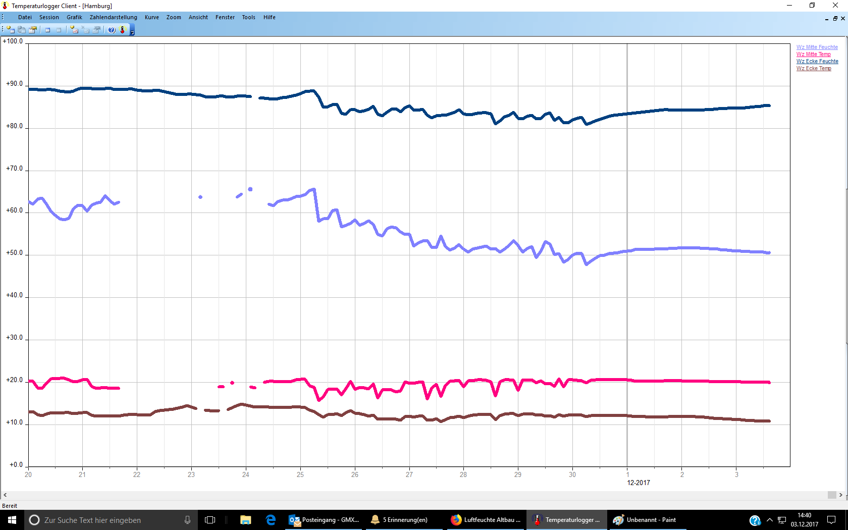

    Neues von "der Ecke":
    Nachdem ich die vergangenen Woche dann jetzt mal intensivst gelüftet und (zum Fenster raus) geheizt habe, stellt sich die Situation, nach 3-4 Tagen Abwesenheit, wie folgt dar:
    Raumluftfeuchte, ca. 52%
    Oberflächennahe Feuchte "die Ecke": bis 2.12. ca. 84 % danach ansteigend auf 85,5%
    Oberflächennahe Temperatur "die Ecke": bis 2.12. ca. 1 1,9° jetzt etwa noch 10,9 °C
    Trotz konnstanten Heizens >20° bekomme ich die Ecke auf nicht mal mehr 11° bei einer immernoch moderaten Aussentemperatur von +1 bis +2 °C
    In der Folge liegt auch die Feuchte immernoch >80%.

    Deine (gelegentlich wieder unterbrochene..) Heizaktion hat ja immerhin die rel. LF im Raum schon herabgesetzt.
    Die mindestens 4 Tage lang anhaltende Temperatur von 20°C sollte ausreichen, um die Außenwand-Temperatur etwas anzuheben.
    Dies ist nicht erfolgt.
    Aufgrund dieser Tatsache kann man wahrscheinlich von einem Baumangel sprechen (dazu müsste aber auch die tatsächliche Bauteilfeuchte der Aussenmauer gemessen werden = DARR-Proben).
    Ich würde noch 2 Wochen permanent auf 20°C heizen, dann hast Du ca. 3 Wochen 20°C Innenraumtemperatur nachgewiesen und kannst den Vermieter kontaktieren.

    Jo, da sinkt die Luftfeuchte, die kondensiert nämlich in der kalten Ecke aus...
    Bei 20Grad und 60% rel. liegt der Taupunkt bei 12 Grad. Sobald da die Temperatur in dr Ecke unter 12 Grad ist kondensiert dort die Luftfeuchte aus. Dadurch sinkt dann natürlich die Luftfeuchte im Raum. Bei 20Grad 50% rel. beträgt die Taupunkttemperatur dann nur noch 9,3 Grad. Die Luftfeuchte ging also runter bis zum neuen Gelichgewicht aus Innentemp., rel. Luftfeuchte und Oberflächentemp. Ecke, was so bei 50% rel. geschah und sich dann dort stabilisierte. Sieht man schön an den Kurven.
    Du hast nicht „getrocknet“, du hast die Ecke noch feuchter gemacht...
    Um das weitere Auffeuchten zu verhindern musst du die Temperatur im Raum entweder drastisch senken (wenn die Temperaturdifferenz kleiner wird kondesiert irgendwann nix mehr), was ja aber dem Wohnzweck nicht so ganz dienlich ist oder du musst die Temperatur drastisch steigern (bisschen paar Grad werden da nicht reichen). Kannst dir jetzt aussuchen...

    Mal ganz kurz, da ist nach DREI Tagen durchheizen immer noch eine Oberflächentemperatur von um die 10 Grad in der Ecke und das bei um die Null Grad Aussentemperatur. Und da willst du die Ratschläge wie „bisschen mehr Temperatur und mehr Lüften“ so stehen lassen und wirfst gleichzeitig mir „Halbwissen“ vor?
    Was passiert denn da wenn man nur ein bisschen mehr heizt und die Aussentemperatur gleichzeitig noch sinkt? Richtig, es wird wohl schlimmer, es feuchtet immer mehr auf.
    Sicher sinkt die rel. Luftfeuchte durch eine moderate Anhebung der Lufttemoeratur etwas, aber genau das ist doch das Gefährliche. Der Laie denkt da es sei jetzt besser, bei der gewaltigen Wärmebrücke die da aber offensichtlich sein muss ist man zu 99,9% halt immer noch im Taupunkt. Also lässt man die Wand fröhlich weiter absaufen...
    Die Ratschläge „einfach mal bisschen mehr heizen und mehr lüften“ sind „gefährlich“, damit bekommt man eine Wärmebrücke die bei Null Grad aussen und einem DeltaT von 20K einenOberflächemtemperatur innen von 10 Grad erzeugt niemals in den Griff. Ein Blick ins h,x-Diagramm und mal ganz kurz überschlagen wie mies der Wärmeschutz in der Ecke sein muss um da dienSituation 0/10/20Grad zu erzeugen genügt.
    Und doch, ein paar Grad werden da nicht reichen, das ist absolut haltbar. Wer meint ein paar Grad und ein verändertes Lüftungsberhaltennwerden reichen, der darf mir das gerne mal vorrechnen.
