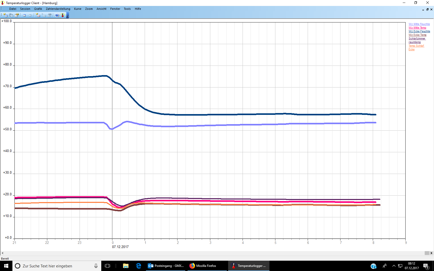

  8. #48 Staubsauger, 07.12.2017
    Staubsauger
    Staubsauger
    22.06.2013
    85
    Kaufmann
    Goslar
    Ich hab da mal noch einen Interessanten Ansatz:
    Ich habe mal versuchsweise einen Ventilator, 30w und oszilierend, vor die Ecke gestellt.
    Die Ergebnisse fand ich sehr spannend:
    trotz versuchsweise abgesenkter Raumtemp von nur 17 °C (!) liegt die oberflächennahe Temperatur der Ecke bei 15,6°C (dunkelrote/braune Kurve) und die Feuchte von sonst 82-85% auf unter 60%.
    Es war zwar die letzten Tage auch wärmer, als bei der Messung, wo die Oberfläche nicht mal mehr auf 11° kam. Aber bei der momentanen Aussentemp von ca 8° schaffte die Ecke ohne Ventilator nur ca. 13,2°, mit 15,6, was ja schon ein gewaltiger Sprung ist.
    Mache ich mir jetzt was vor, weil der Effekt nur oberflächlich bzw. ein Messfehler ist, oder könnte das auch eine Lösung sein?
    Die Betriebskosten des Ventilators dürften deutlich geringer als die eingesparten Heizkosten sein, UND ich erziele, zumindest nach den Werten, sogar noch eine bessere Trocknung.

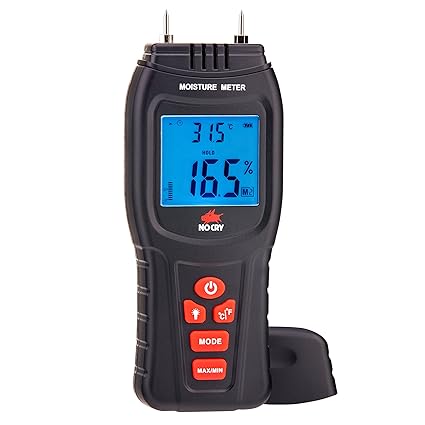

  19. #59 Fred Astair, 30.11.2018
    12.901
    6.726
    Das kannst Du selbst mit einem Leitfähigkeitsmessgerät für 25 € wie unten abgebildet:
    Es kommt hier nicht auf absolute Genauigkeit an, sondern auf die Leitfähigkeitsmessung an genau der Stelle der beiden Einstrechelektroden.
    Die kapazitiven Geräte, wie Gann Hydromette sind dafür nicht geeignet. Die sagen bloß, dass da "irgendwie Feuchtigkeit" ist.
    Mit dem obigen Gerät misst Du als erstes die Leitfähigkeit an der Oberfläche.
    Dann nimmst Du einen langsamlaufenden Steinbohrer und bohrst an der selben Stelle zwei Löcher 2-3 cm tief und misst wieder am Boden der Löcher.
    Da die Elektroden dafür nicht lang genug sind, bastelst Du Dir zwei Verlängerungen aus isoliertem Draht. Derenen eines Ende verbindest Du mit den Elektroden und das andere Ende führst Du in die Löcher ein. Es dürfen aber nur die Spitzen unisoliert sein, um wirklich nur am Boden des Lochs zu messen.
    Wenn das passiert ist, bohrst Du noch ein paar Zentimeter weiter und misst in einer Tiefe von 5-10 cm nochmal.
    Aus den Feuchtigkeitsverläufen innerhalb der Wand lässt sich schlüssig die Richtung de Feuchteeintrags beweisen.
    Wichtig ist ein langsam laufender Bohrer, damit die Hitze nicht das Wasser verdampft.
