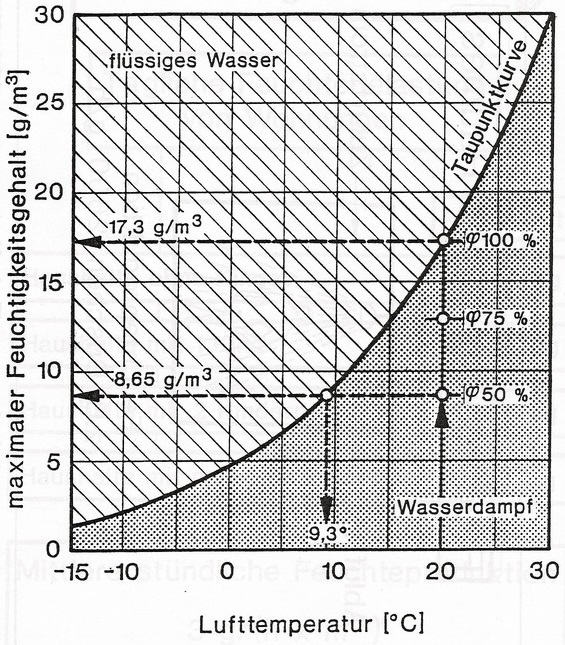

    Liebes Forum,
    unser Dachboden ist nicht beheizt und nicht bewohnt. Die oberste Geschossdecke wurde vor 13 Jahren gedämmt (mit Dampfsperre) und das Dach wurde vor 7 Jahren mit einer Aufsparrendämmung gedämmt.
    Seit kurzem habe ich auf dort auch ein Funk-Hygrometer aufgestellt. Seitdem die Temperaturen draußen langsam in den winterlichen Bereich absinken, herrscht auf dem Dachboden eine Temperatur von etwa 14,5 Grad. Selbst 10 bis 15 minütiges Stoßlüften drückt die Luftfeuchtigkeit auf dem Dachboden dann von 68% auf nur 64%. Eine Lüftung zur selben Zeit bewirkt im Rest des Hauses dagegen eine Absenkung der Luftfeuchtigkeit um ca. 15%.
    Ich habe daher testhalber unseren Heizlüfter eine Stunde laufen lassen und den Dachboden von ca. 14,5 Grad auf 20,5 Grad erwärmt. Die Luftfeuchtigkeit ist dabei von 66% auf 52% gesunken. Durch anschließendes gut 10minütiges Stoßlüften ist die Luftfeuchtigkeit dann weiter auf 48% abgesunken (die Temperatur auf 18,1 Grad).
    Was heißt das? Wenn bei einer Stoßlüftung bei 14,5 Grad Raumtemperatur die Luftfeuchtigkeit von 68% gerade mal auf 64% absinkt, bringt eine dezentrale Lüftung wahrscheinlich ziemlich wenig. Denn diese wird nicht mehr leisten als eine Stoßlüftung mit zwei geöffneten, gegenüber liegenden Dachfenstern plus offener Dachluke.
    Fällt Euch evtl. eine andere Lösung ein, die Luftfeuchtigkeit dauerhaft abzusenken?

    Beschäftige dich mal mit dem Begriff der ABSOLUTEN FEUCHTE [g/m³]
    Dann verstehst du den Unterschied!
    Außenluft: 8°C, 90% rF (7,4 g/m³ abs. Feuchtegehalt) kommen in den Dachboden und werden dann leicht aufgewärmt
    --> Dachbodenluft 14,5°C, 60% rF (7,4 g/m³ abs. Feuchtegehalt)
    Außenluft: 8°C, 90% rF (7,4 g/m³ abs. Feuchtegehalt) kommen in das Wohnzimmer und wird dort aufgewärmt
    --> Wohnzimmerluft 21,0°C, 43% rF (7,4 g/m³ abs. Feuchtegehalt)
    RELATIVE Feuchte ist eben relativ zur Lufttemperatur und dem daraus sich ergebenden maximalen Feuchtegehalt.
    Guck mal in ein Carrier-Diagramm!

    Relative Werte können außerhalb von konstant beheizten Räumen schlicht und einfach nicht sinnvoll interpretiert werden.

    An der Bausubstanz entsteht kein Schimmel, wenn keine Kondensation erfolgt. Um das zu verhindern, reicht ein mäßiger, kontinuierlicher Außenluftaustausch, egal wie feucht es draußen ist. Anders als im Keller hat dein Dachstuhl keine wesentliche thermische Masse, die kalt bleibt, wenn die Luft sich erwärmt. Daher kondensiert es am Holz nicht, wenn keine warme, feuchte Luft aus den Wohnräumen einströmt.
    Das funktioniert in Kaltdächern schon seit Ewigkeiten, und in Scheunen, Carports etc. auch. Selbst in der hölzernen Gartenhütte klappt das.
