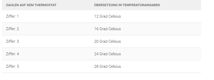

    Nochmal Verständnisfrage: Ist das Thermostat überhaupt dafür gedacht, dass man Raumtemperaturen regelt? Ich meine mal gelesen zu haben, dass der Vorlauf eigentlich die Zieltemperatur bestimmt. Sollte das so sein, müsste man den Heizkörper in jedem Raum auf 5 drehen und sich den resultierende 27-30°C ergeben?

    Ja, der Thermostatkopf ist dafür gedacht, dass die Temperatur raumweise geregelt und begrenzt wird. Im Thermostatkopf befindet sich ein Bauteil, dass mit Gas oder Flüssigkeit gefüllt ist und sich bei steigender Raumtemperatur ausdehnt und somit einen Stift in das Heizkörperventil drückt und es somit schließt. Es reguliert die Durchflussmenge an Heizwasser pro Zeit durch den Heizkörper. Die Vorlauftemperatur bestimmt nicht alleine die Wärmeleistung des Heizkörpers.

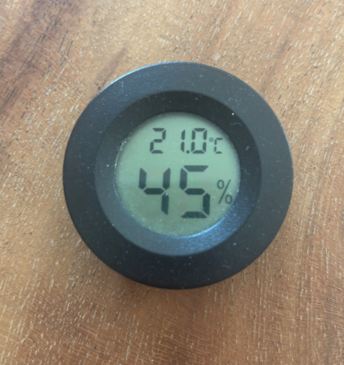

    Perfekt. Bei 0 Grad holst Du Dir die Luft in die Bude und wärmst sie auf 21 Grad auf. Schon werden aus den 85% rel. Feuchte bei 0 Grad 21% rel. Feuchte bei 21 Grad. Die Luft draußen hat extrem wenig Feuchtigkeit gespeichert.

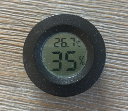

    In der Theorie mag das so sein. Aber im Laufe von 4 - 5 Stunden ist man wieder auf 65+ %. Ich komme hier auch nie annähernd auf 21 % (oder auch nur 30 %), was sicher auch daran liegt, dass man ja nie die gesamte Luft austauscht und von 21 °C beim Lüften auf 0 °C kommt und dann wieder auf 21° C hoch heizt. In der Praxis fällt man vlt. von 21 °C auf 17 - 18 °C, dabei z.B. 15 % relative Luftfeuchte runter, die dann im Laufe von 3 - 4 Stunden wieder auf dem hohen Ursprungswert angekommen ist.

    Ein Grund für eine Lüftungsanlage = ausreichendes Lüften
    Wohnzimmer (sanierter Altbau), gerade tolles Winterwetter mit Sonne:
    Im Arbeitszimmer ist es "normaler" ohne direkte Sonne:
