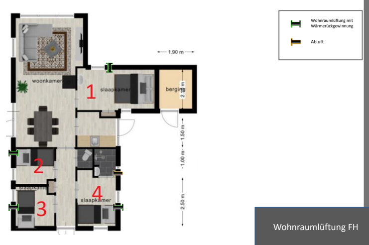

    ich habe ein kleines Ferienhaus in den Niederlanden (ca. 80m² groß) mit 4 klieinen Schlafzimmern und einem relativ großen Wohnbereich. Ich habe das Haus saniert und nun auch neue Fenster einbauen lassen (doppelt verglast, Kunststoff), Die Gemäuer ist vergleichsweise "dünn" - ca. 30cm und nicht gedämmt. Zusätzlich sind in den kleinen Schlafzimmern 4 Lufttauscher mit Wärmerückgewinnung eingebaut. Siehe Grundriss
    Das Haus liegt ein einem Waldgebiet, so ist eine relativ hohe Luftfeuchtigkeit ständig gegeben. Aktuell laufen die Lufttauscher nicht und die Luftfeuchtigkeit beträgt konstant ca. 68 bis 69 Prozent. Ich würde diese nun gerne reduzieren und ein Lüftungskonzept etablieren. Was wäre das beste Vorgehen? Das Haus wird ca. alle 2 Wochen genutzt, steht als 10 Tage leer. Die Lufttauscher haben unterschiedliche Modi (Luft rein und raus, nur raus, nur rein). Ist es sinnvoller den Lufttausch zu machen, also ständig raus und rein oder nur die Luft rauszupusten aus dem Haus. Was würde die Luftfeuchtigkeit am ehesten reduzieren?

    Wenn es draußen feucht ist und das Haus keine Baufeuchte mehr enthält, hilft Lüften nichts mehr. Das einzige was hilft wäre eine Klimaanlage. (Oder ein Luftentfeuchter, aber der macht im Prinzip nichts anderes mit dem Nachteil, dass er eben keine Klimaanlage ist.)

    Am ehesten würde die Luftfeuchtigkeut reduziert, wenn man nur dann lüftet, wenn außen eine geringere Luftfeuchtiigket herrscht als innen. Wenn es im Haus deutlich wärmer ist aus außen, dann kann man das berücksichtigen.
