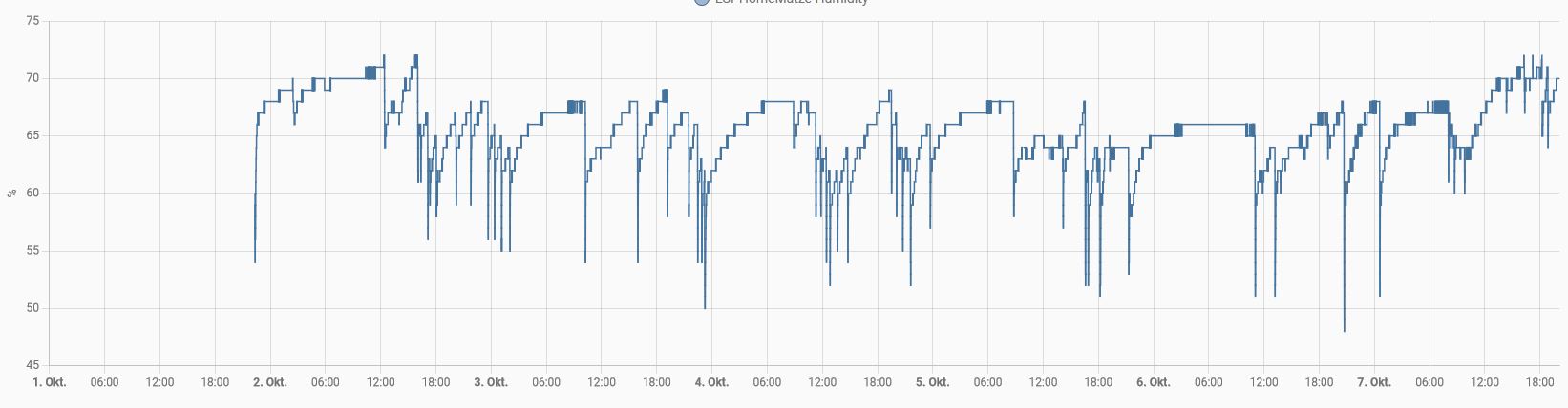

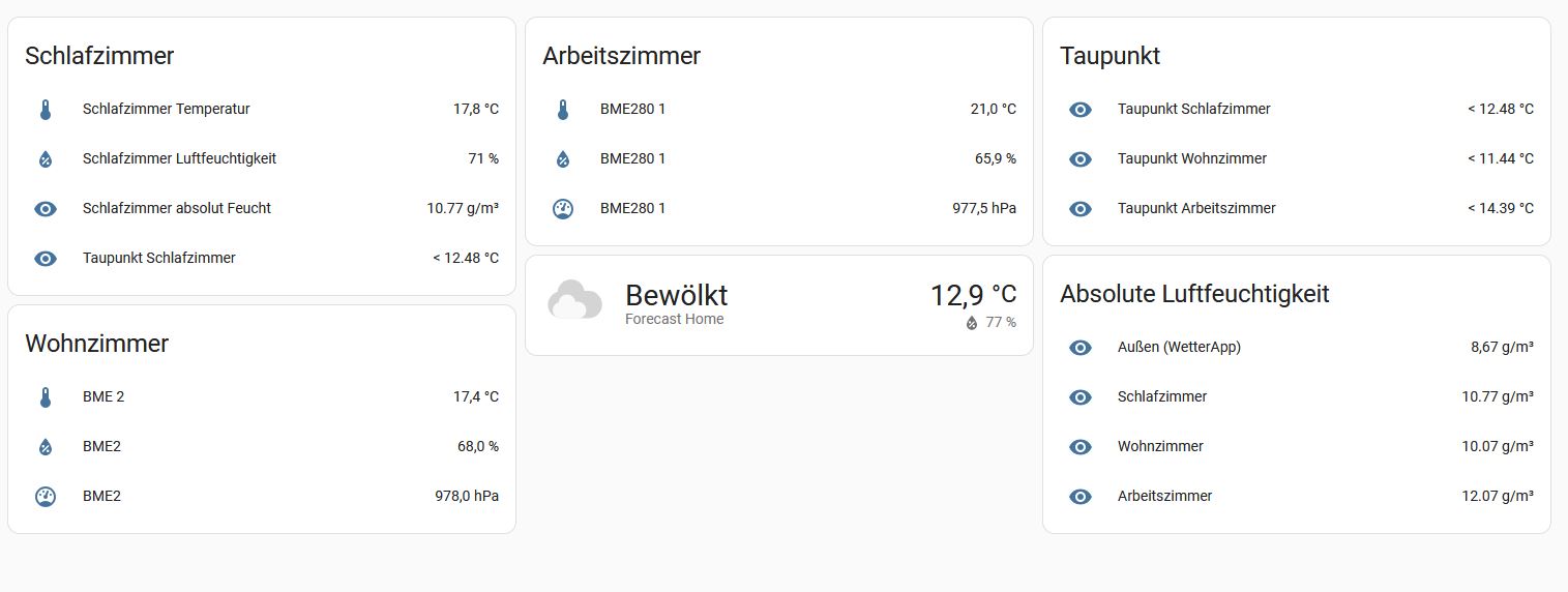

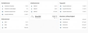

    Meine Heimautomatisierung ist so gebaut, das Sie mir auch die Außen Temperatur und Außen Luftfeuchtigkeit anzeigt.
    Daraus wird dann die Absolute Luftfeuchtigkeit berechnet und die Differenz zum Raum innen berechnet. Ab 2.0g/m³ steht es auf "lüften. Daher weiß ich also immer, ob ich gerade richtig lüfte, oder nicht.

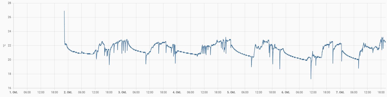

    Im Anhang habe ich euch mal angehängt, wie den der Temperatur Verlauf und die Luftfeuchtigkeit eines Raumes sind.
    Zurzeit habe ich 71% Luftfeuchtigkeit und 22,5°C. Die Automatisierung signalisiert ein lüften. (Differenz: 3,41g/m³)
    Wenn ich lüfte, sieht man wie die Luftfeuchtigkeit sinkt und wie die Temperatur sinkt. Zurzeit wird so ca. 5 Minuten pro Durchgang gelüftet. Nach Möglichkeit per Stoßlüften.
    Soweit so gut. Aber sobald die Fenster wieder zu gehen, sieht man wie die Luftfeuchtigkeit wieder ansteigt.

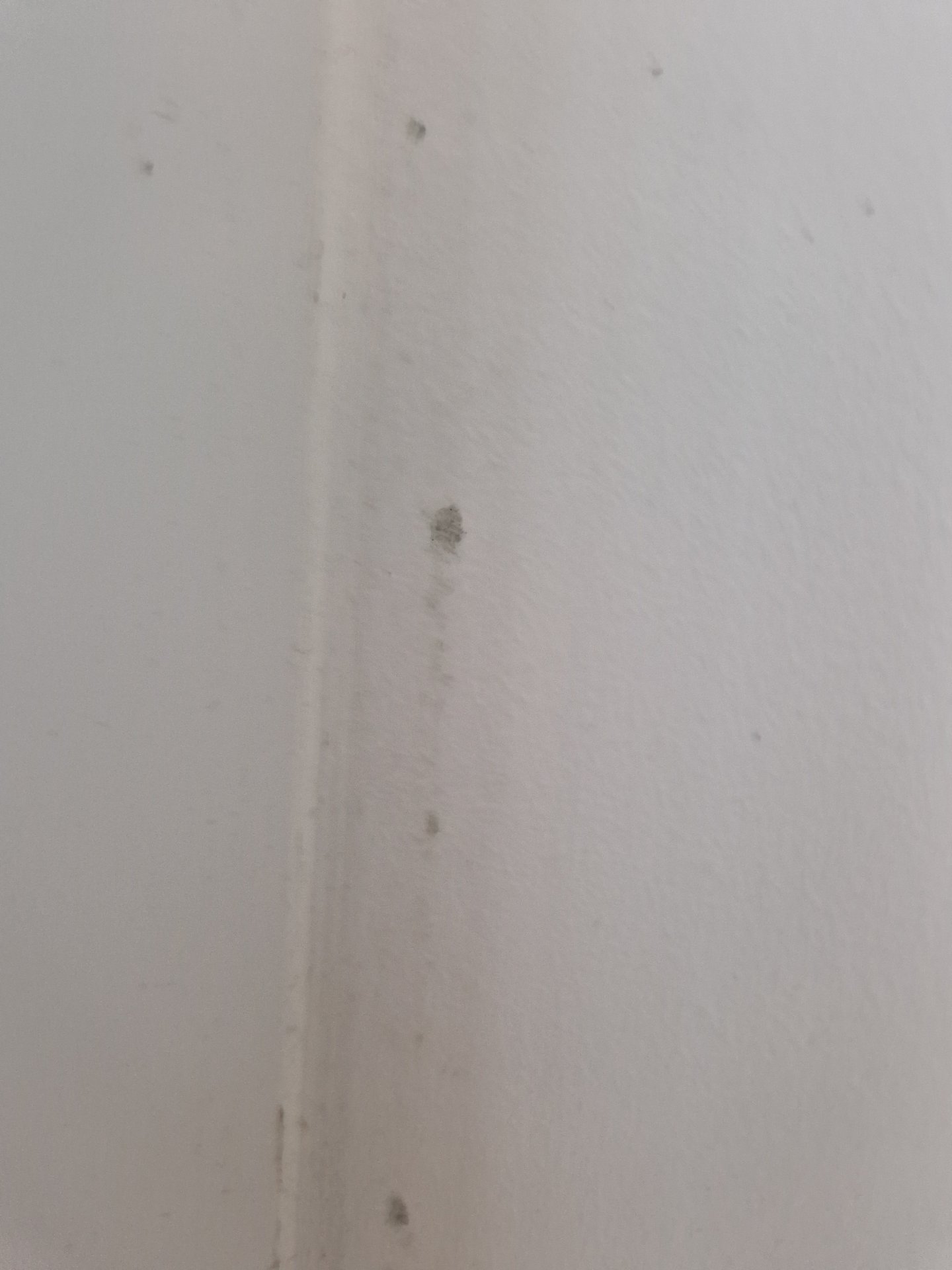

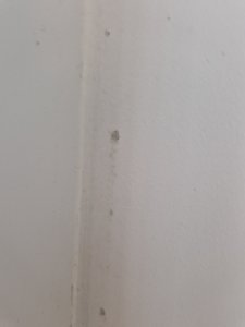

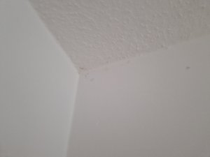

    Wo genau ist der Schimmel, mach mal Fotos davon.

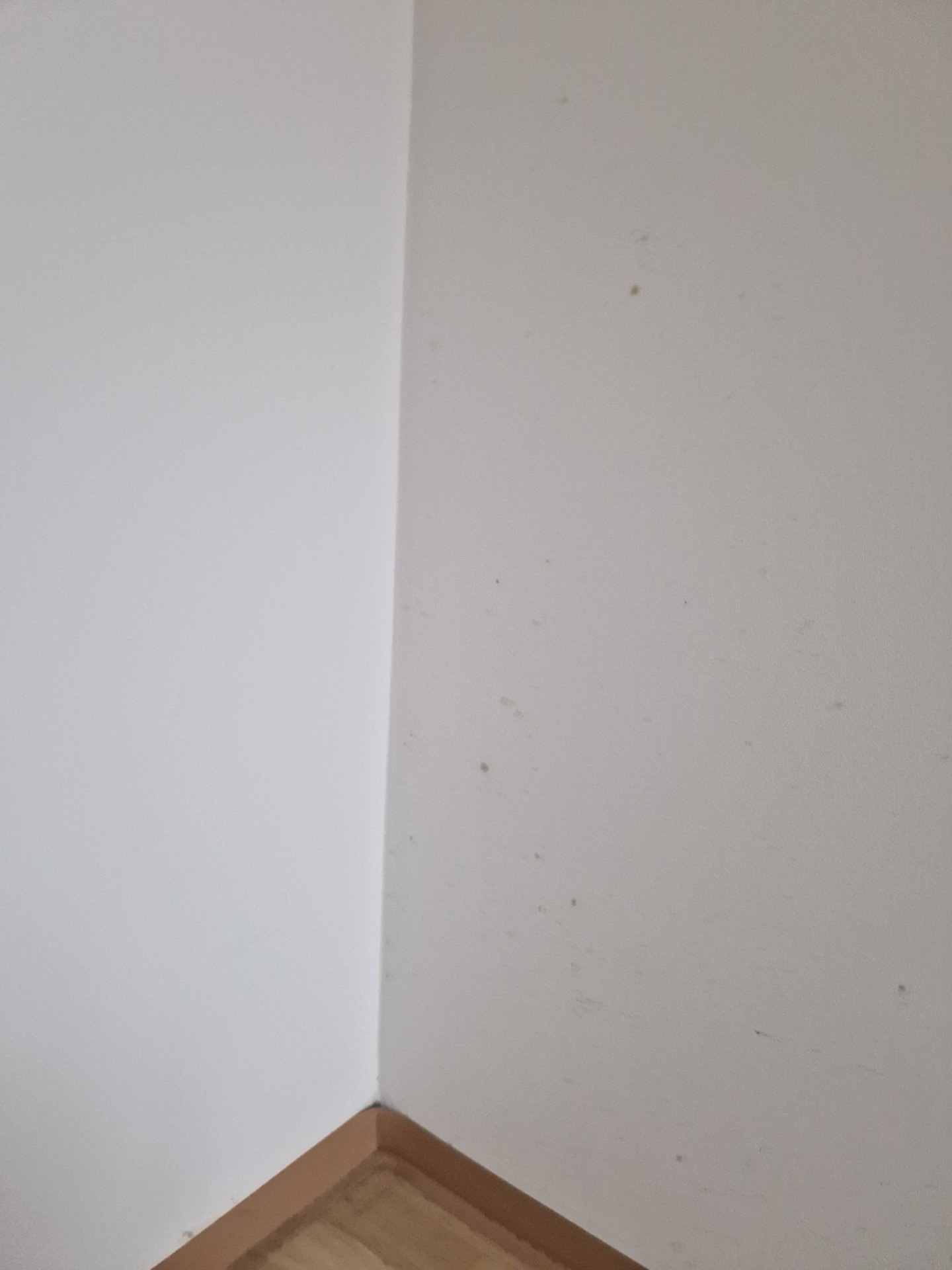

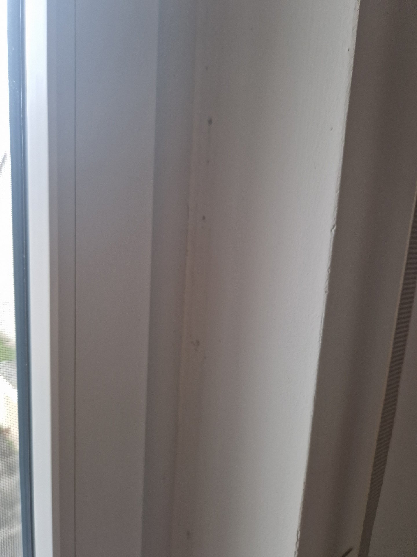

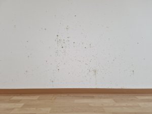

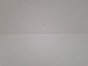

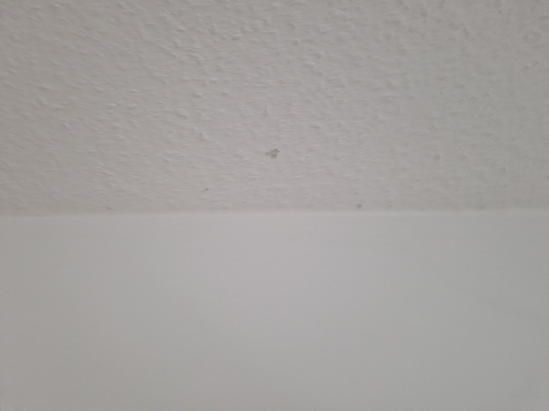

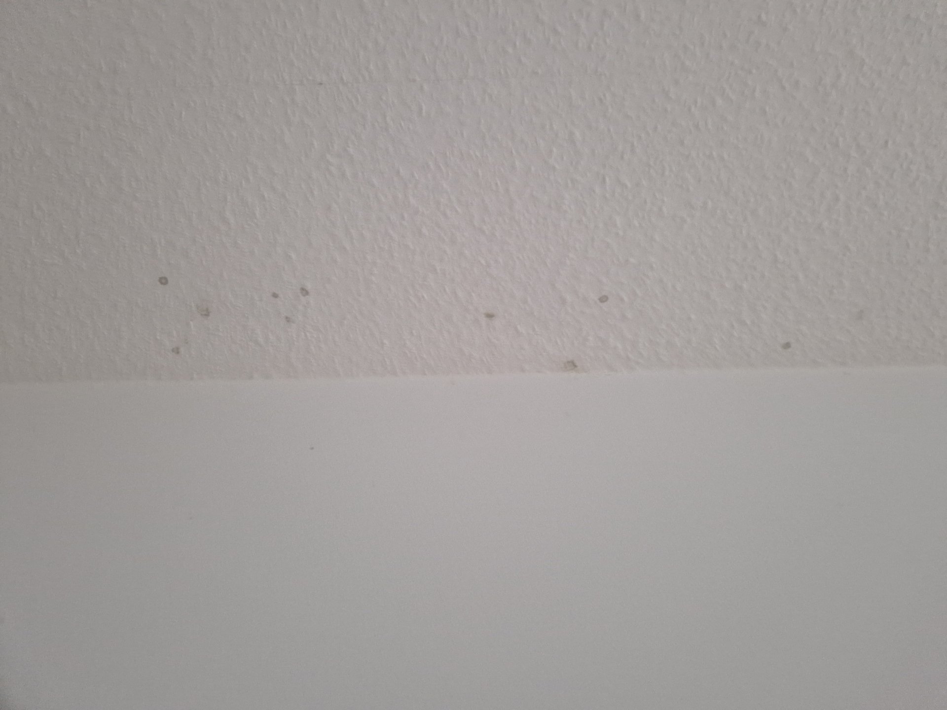

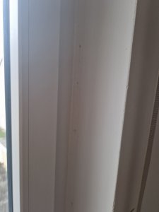

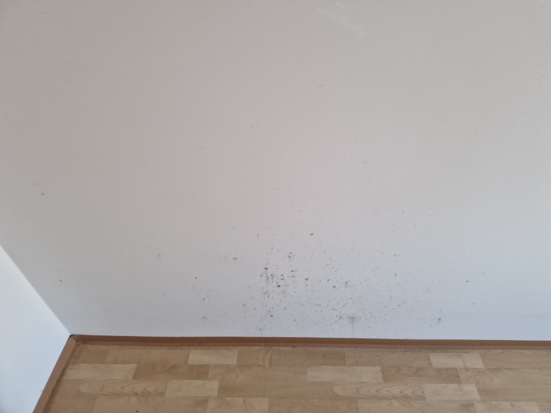

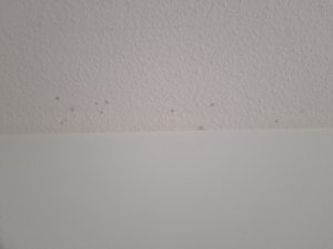

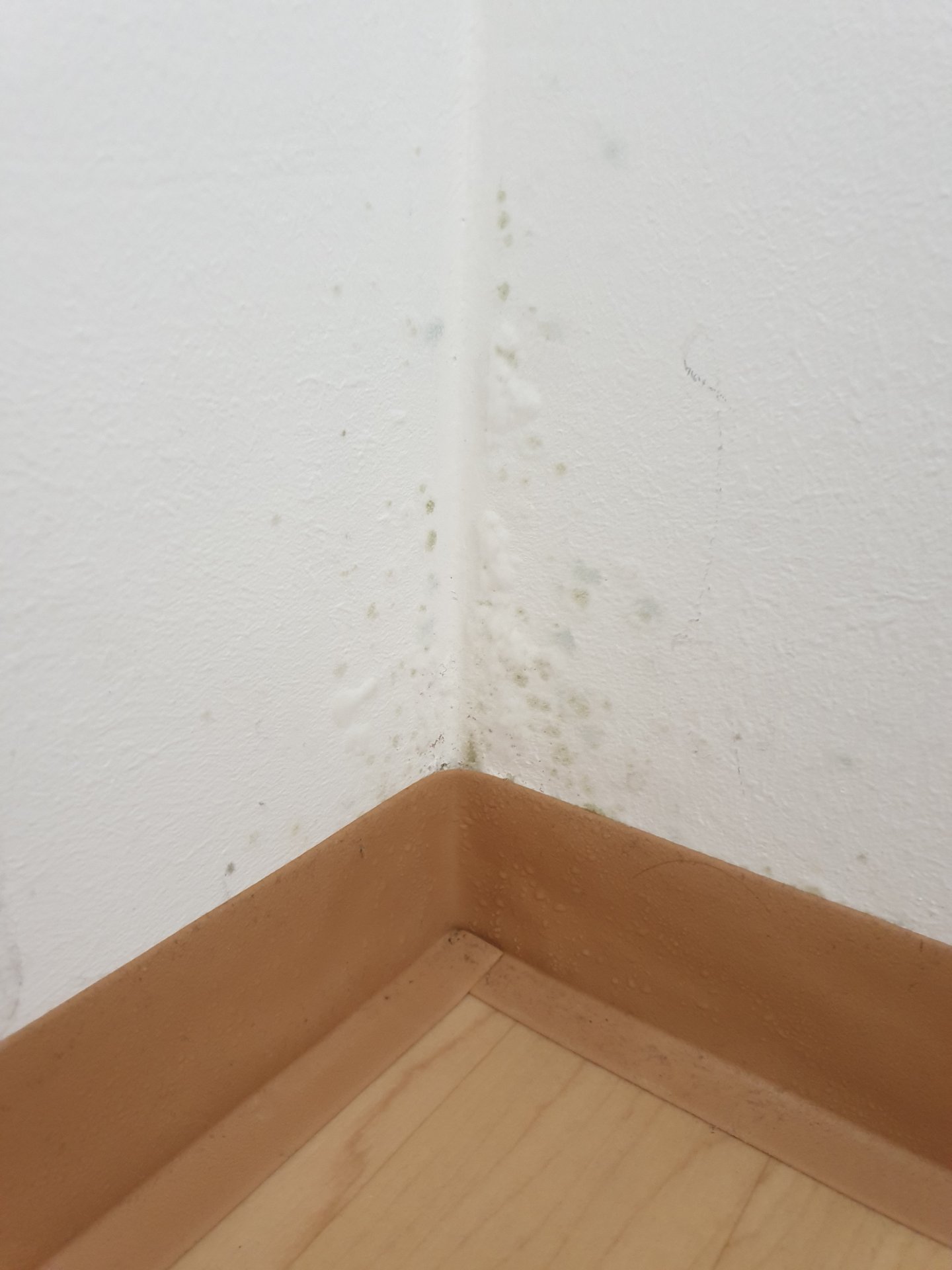

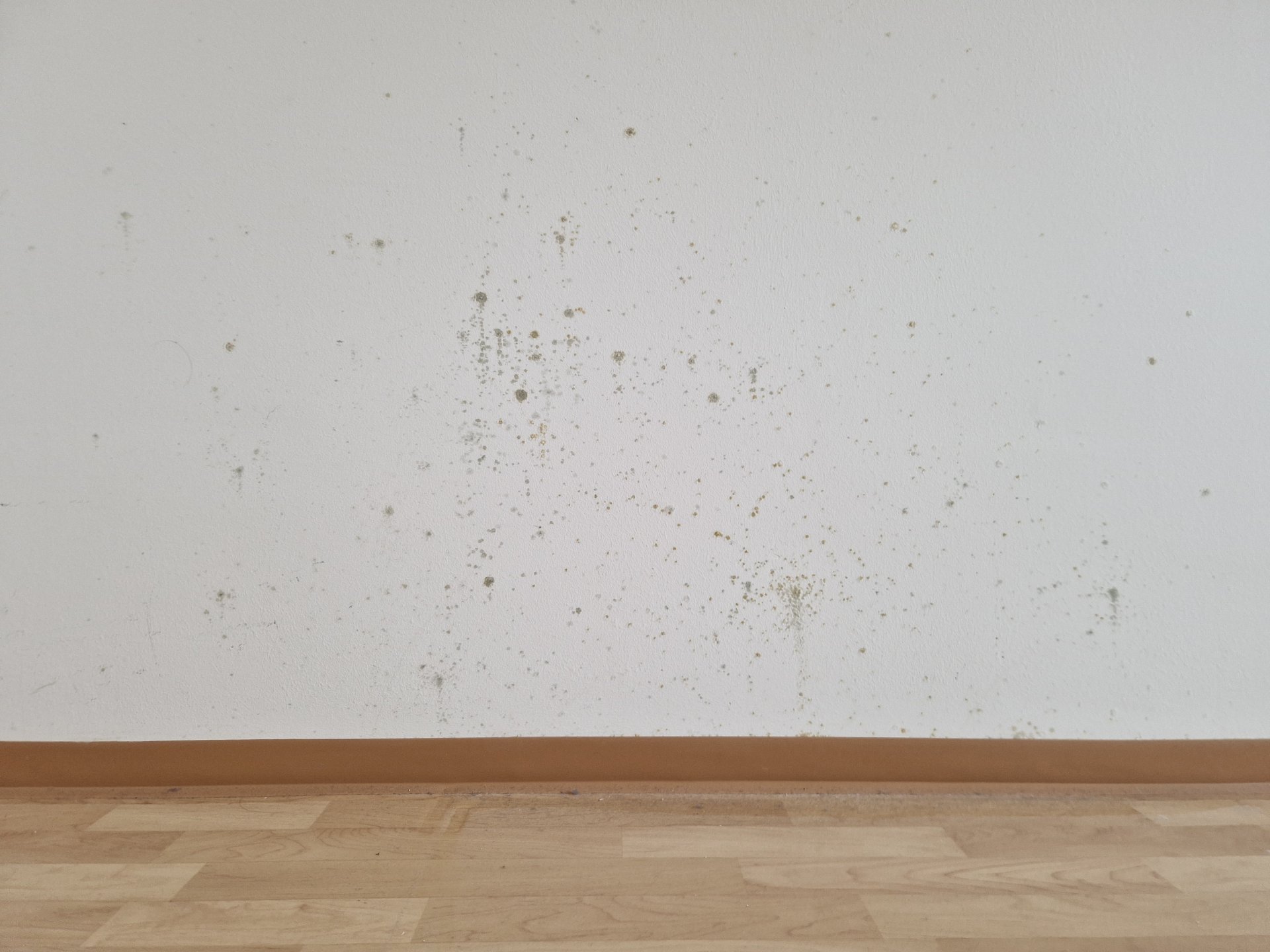

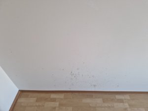

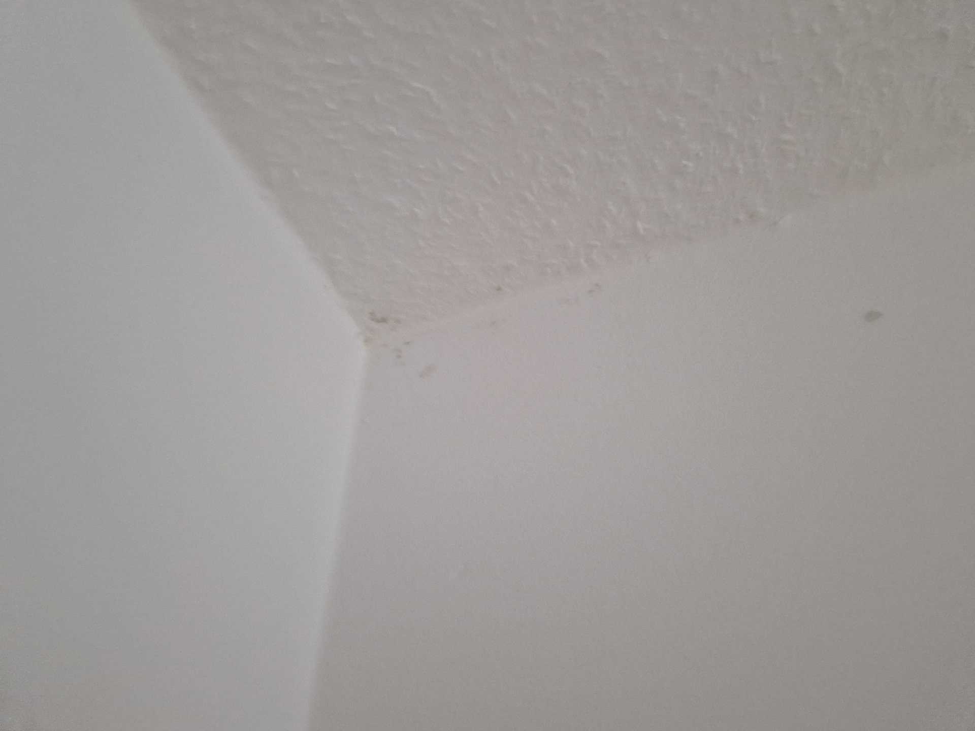

    Der Schimmel kommt immer erst in den Ecken wo zwei Außenwände aufeinander treffen. Jeweils oben und unten wächst er dann und breitet sich aus, wenn man nichts dagegen macht. Seit letztem Jahr kam er auch wo Decke und Außenwand aufeinander treffen. Punktweise und wurde größer.
    2023/2024 Winter über hatten wir dann noch eine Kommode mit ca. 10cm Abstand an eine Außenwand gestellt. Also die Rückseite der Kommode zeigte zur Außenwand mit ca. 10cm Abstand, während die Seite der Kommode an eine Innenwand anlag. Da hab ich dann länger nicht hinter geschaut und dann war da auch Schimmel.
    Bilder habe ich mal im Anhang angehängt.
    Info zu den Bildern:
    - Das Wohnzimmer ist quasi ungenutzt aufgrund der bescheidenen Gegebenheiten...
    - Schlafzimmer heize ich aktuell noch nicht. Nur bei Bedarf wenn es sau kalt ist oder wir dann schlafen gehen, damit die Temperatur über Nacht nicht abfällt.
    >Wie hoch ist denn die Wandtemperatur an den Schimmelstellen?
    Den kühlsten bisher gemessenen Punkt im Oktober 2024 waren 14,8°C. Das war morgens bei 5°C? Außentemperatur. Gemessen mittig unten wo die beiden Außenwände aufeinander treffen in der Ecke.

    >Laibungsdämmung
    Musste ich mal Googlen. Wenn ich das richtig verstanden habe: Ich habe mal um das Fenster herum die Wände abgeklopft. Innen und außen. Alles dumpf. Also dann nicht vorhanden?
