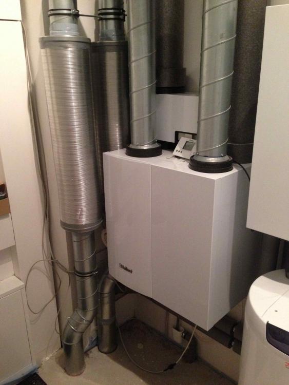

    und um nochmals auf die "Technik" zurückzukommen, wenn man einmal in die Planungsunterlagen schaut, dann wird beim Modell 350 bei einem Anlagendruckverlust von 100PA und einem Volumenstrom von 150m3/h an den Zuluft-/Fortluftstutzen ein Schallleistungspegel von 66dB(A) angegeben. Dies würde bei einer kurzen Strecke zum Auslass und einem typischen Auslassgitter einen Schalleistungspegel am Gitter von etwa 53-56dB(A) ergeben, oder als Schalldruckpegel in 1m Abstand ca. 45-48dB(A).
    Wenn nun vor Ort ein Schalldruckpegel von 45dB(A) in 1m Abstand zum Auslass gemessen wurde, dann frage ich mich
    a.) Was ist da an Verrohrung zwischen Maschine und Auslass verbaut
    b.) Wo ist hier der Schalldämpfer?
    Selbst ein einfacher Schalldämpfer liefert eine Dämpfung von 10-15dB. Zusammen mit ein paar Metern Rohr, ein paar Bögen, ergibt das auf dem Weg zum Auslass eine Schalldämpfung von vorsichtig geschätzt 20-25dB. Hinzu kommt noch der Auslass der weitere 10dB beisteuern könnte, zusammen also sicherlich bis zu 30dB.
    Nehme ich nun die o.g. 66dB(A) als Schallleistungspegel, dann wäre der Schalldruckpegel in 1m Abstand zum Auslass knapp unter 30dB(A).
    Selbst bei einem höheren Druckverlust im System und einen Volumenstrom von 200m3/h sollte der Schallleistungspegel an den Stutzen maximal um die 72dB(A) betragen, so dass unter Berücksichtigung der obigen Strecke und deren Dämpfung ein Schalldruckpegel von maximal 35dB(A) in 1m Abstand messbar sein sollte.
    Tatsächlich wurden aber 10dB mehr, also 45dB(A) gemessen.
    Hierfür gibt es in meinen Augen nur 2 Erklärungen. Entweder die Maschine hat eine Macke, sprich Schallleistungspegel an den Stutzen liegt höher (könnte man einfach verifizieren), oder aber auf der Strecke zum Auslass ist die Schalldämpfung deutlich geringer, was vermuten lässt, dass der Schalldämpfer fehlt oder nicht funktioniert, oder sonst irgendwo eine Schwachstelle besteht.
  19. #39 Max1978, 21.01.2015
    Max1978
    Max1978
    16.01.2015
    15
    Dipl. Inform.
    Hamburg
    @R.B.
    Na klar, ihr sollt mir ja auch nicht die ganze Anlage reparieren :-)
    In meiner Annahme, dass das gute Stück nicht ok ist, fühle ich mich bestätigt. Die restlichen Fragen zur Technik sind eher, weil es mich technisch einfach interessiert, die restlichen Fragen zum Recht sind eher, weil ich mir da unsicher bin, ob ich auch Recht bekomme...
    Nicht dass wir uns missverstanden haben: hier steht das Modell 275. Was also noch leiser sein sollte (analog deiner Angaben mit 100PA und 150m³/h: 56dBA - und somit wohl etwas in der Größenordnung von 43-46 bzw. 35-38).
    Und (von den o.g. Werten unabhängig) wo meine Messung (per iPhone-App, "kalibriert" am Messwert des Installateurs von gestern) gerade 58 dBA in 1m Abstand vom Gerät ergeben hat... Ist das Gerät an sich demnach zu laut?
    Schalldämpfer sind hier: IMG_2409s.jpg
    Äußerst interessant finde ich Seite 44 der angesprochenen Planungsinformation:
    Ich als Laie lese ich daraus, dass genau das dann wohl die a.a.R.d.T. sind - oder??
    Großes, großes Danke schön schon mal an euch alle!
    Max
