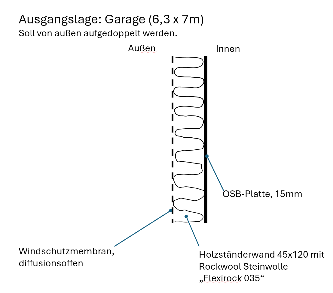

    Hallo allerseits!
    Ich bräuchte Euren Expertenrat: Ich baue gerade meinen Carport (ca 6,3 x 7m) zu einer Garage um. Geplant ist, dort eine kleine Hobbyschreinerwerkstatt einzurichten. Das bedeutet: isolierte Wände.
    Meine derzeitige Ausgangslage ist folgende:
    Ich wohne in Mittelschweden, 120mm Isolierung ist also zu wenig. Um Platz zu sparen möchte ich gerne außen aufdoppeln (mit einer extra 45mm Isolierungsschicht).

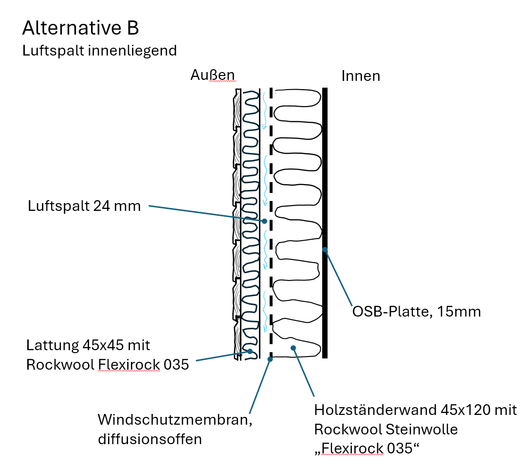

    Hier mein Problem: zwei örtliche Fachmänner geben mir unterschiedlichen Rat, wo der Luftspalt zur Hinterlüftung eingeplant werden soll. Es folgen zwei Alternativen. Welche ist die bessere? Im Vorfeld schon mal herzlichen Dank für Euer Feedback!

    Windschutz weg, aufdoppeln, Windschutz wieder drauf.
    Die Hinterlüftung gehört immer nach außen. Also Variante A

    Vielen Dank für die schnelle Antwort!
    Frage: Wäre es arg schlimm wenn der Windschutz dranbliebe?
    Der liegt nämlich jetzt schon...(da bin ich mal wieder zu schnell gewesen).

    Eigentlich ja. Der Tuch hat daneben ja noch die Aufgabe, Feuchtigkeit von der Dämmung wegzuhalten. Es soll ja auch in Schweden manchmal regnen und windig sein hab ich mir sagen lassen. :D
    Edith: eigentlich hast Du hier Deinen Fall (jetzt mal ohne Decke, aber das Prinzip Außenwandaufbau)

    Wie heißt es so schön? "Baust Du auf und reißt Du nieder hast Du Arbeit immer wieder!"
    Dann also mal die Ärmel hochkrempeln...
    Und Danke für die schwedische Quelle. Das ist ja eine super Seite!
