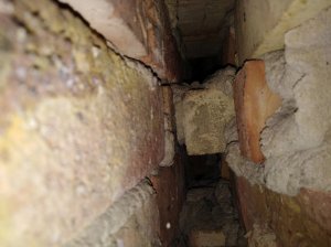

    Ich habe ein Reihenmittelhaus, Baujahr 1927-28, gekauft und renoviere es jetzt. Das Haus wurde erst im Jahr 1995 quasi saniert. Bei dieser Sanierung wurde eine Außendämmung mit wohl PUR-Platten vorgenommen. Das Haus hat nach außen unbeluftete luftschich Wände. Das Problem, was ich bald entdeckt habe ist, dass die Lufschicht zum Nachbarhaus hin nicht geschlossen ist. Eigentlich, wo die Luftschicht geschlossen werden muss, ist eine Reihe Klinker, dann eine fehlt, und so weiter (siehe Foto). Das Nachbarhaus ist nicht gedämmt, was die Dämmung an meinem Haus ineffizient macht. Die Luft in der Luftschicht kann frei von meiner Wand zur Nachbarwand zirkulieren. Außerdem ist auf einer Seite des Hauses die Luftschicht nicht dicht. Ich habe ein Loch in die Fugen gebohrt und man sieht, dass in dieser Bohrung Luftzug ist.
    Ich habe zwei Fragen, wie kann ich die Öffnung zur Nachbarwand schließen? Eine Idee war, Löcher in die Fugen zu bohren und die Lücke mit PU-Schaum zu füllen.
    Die zweite Frage ist, wie macht man die Luftschicht dicht?
    Vielen Dank im Voraus.
    Gruß,
    Vladi
    Grenze zum Nachbarn

    PU-Schaum ist sicher richtig. Im Foto sieht es so aus, als wenn da Zwischenräume von mehreren cm Stärke zu füllen wären. Das geht nur mit 2K- Schaum. Der billige 1K-Schaum braucht Feuchtigkeit um auszuhärten. Bis das geschieht, sinkt bei der großen Schichtstärke der Schaum ab und tropft flüssig aus der Wand.
    Der 2K-Schaum härtet in jeder Schichtstärke zuverlässig aus, ohne abzusinken oder zu hohen Druck zu entwickeln. Selbstverständlich sollte aber immer nur ein kleiner Abschnitt gefüllt werden, damit nicht zu viel Kraft auf die großen Wandflächen ausgeübt wird.
    Allerdings wird es recht teuer, wenn sie das mit Schaum aus einzelnen Dosen aus dem Baumarkt versuchen.

    Nach den Ferien würde ich ein Klinkermodell bauen und einige Experimente machen. Ihr Vorschlag mit dem 2K-Schaum macht Sinn. Der billigste PU-Schaum würde sicher nicht die Lücke nach oben füllen. Leider ist der 2K-Schaum in der Dose etwas teuer für eine recht kleine Menge. Aber ich habe auch einen 1K-PU-Schaum gefunden, der eine Schnittzeit von 15 Minuten hat, ähnlich wie 2K-Schaum. Mal sehen, was nach den Ferien aus den Experimenten herauskommt.
