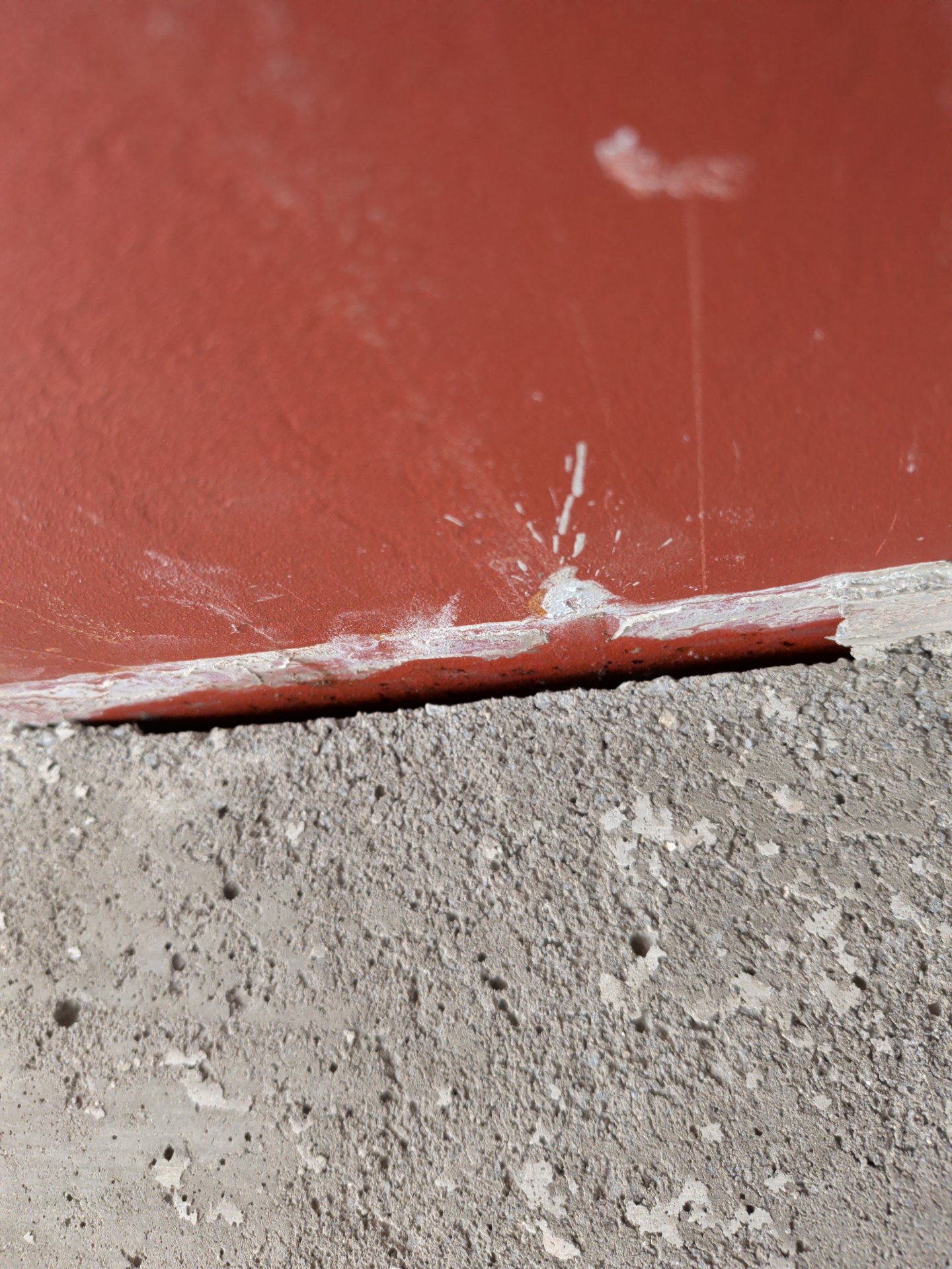

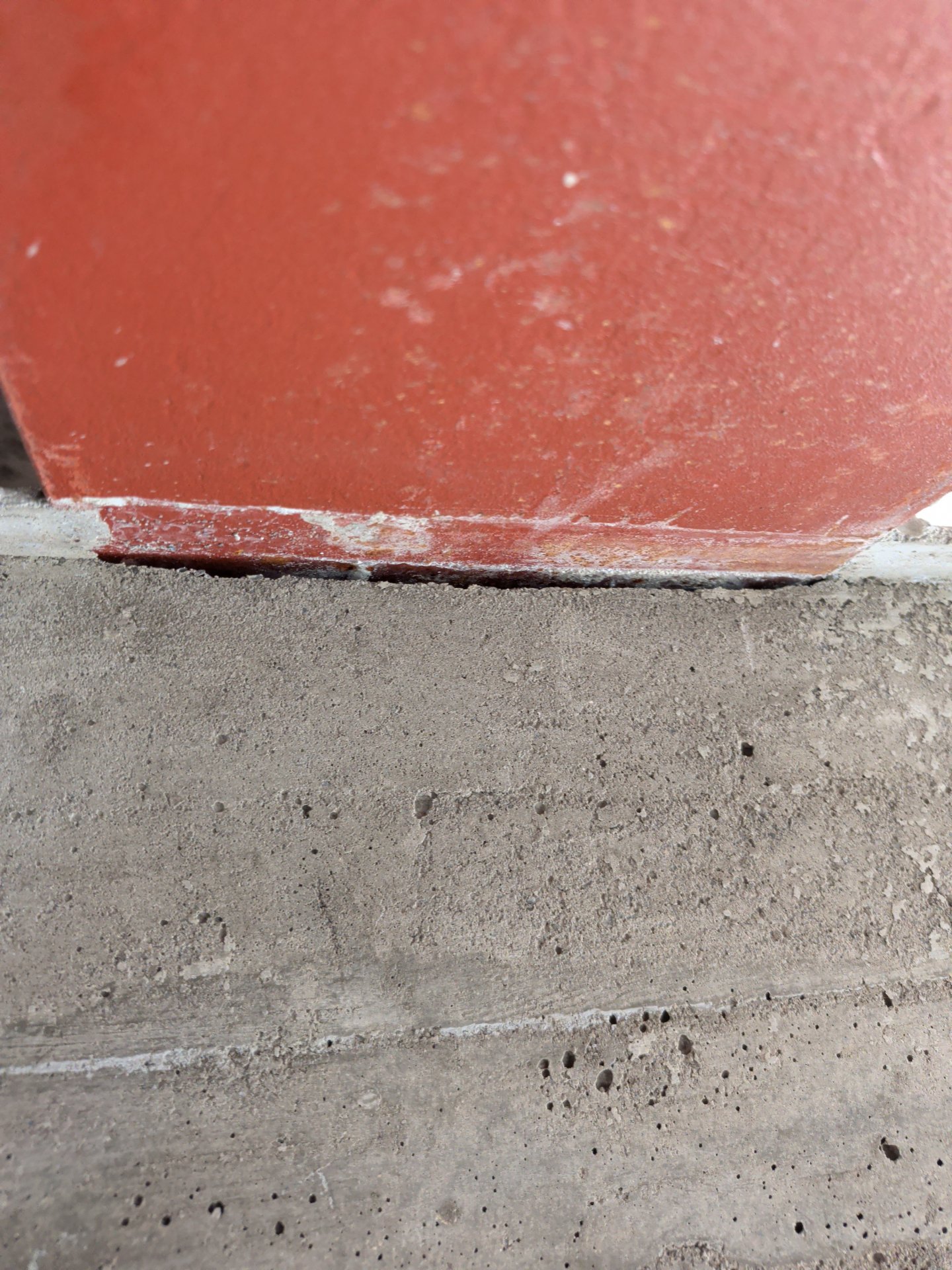

    Guten Mittag,
    Wir haben unseren Stahlträger eingebaut und die Auflager darunter betoniert. Bei beiden ist leider unterm Träger ein ca. 2-3mm hoher Luftspalt geblieben. Kommt das durchs Trocknen/Setzen des Betons?
    Was kann/muss ich hier tun? Ist das arg kritisch??

    Zuerst den Träger montiert (in die Luft gehängt?) und dann betoniert?
    Ja, der Beton schrumpft beim Aushärten. Diese Prozess dauert u.U. mehrere Wochen. Wenn der Träger eine fixe Höhe haben muss, wäre ein mit Unterstopfmörtel auszustopfender Fingerspalt vermutlich zielführender gewesen, als das "passende" betonieren.
    Wer hat das denn geplant?

    Ja, zuerst Hoch-gehängt und dann betoniert.
    Er sollte halt unter der Decke Anliegen.
