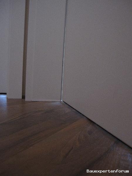

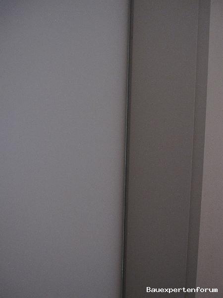

    Ich fünge mal 2 Bilder von 2 Türen ein, dann wird es vielleicht klarer, was ich meine:

    "erlaubt" ist bei Türblättern eine Durchbiegung von max. 4,5 mm, jedenfalls hat sich dieser Wert etabliert, auch wenn er aus einer völlig anderen Prüfung stammt. Dies gilt für Türen ohne Anforderungen, also Innentüren. Funktionstüren sollten ihre Funktion erfüllen können, wenn sie das bei 4,5mm Verformung nicht schaffen, sind sie fehlerhaft.
    Gruß. khr

    Hmm, aber wofür habe ich da Dichtungen, wenn das Türblatt meist dort nicht anliegt und sogar das Licht durchscheint, wie auf den Fotos zu sehen ist.
    Ist das alles noch ok? Momentan zweifel ich an den Leuten, die diese DIN-Norm erstellt haben. Hoffentlich ist die NORM nicht noch aus der Zeit, als man Säcke usw. vor den Raumdurchgang gemacht hat :irre
    Sorry, bin aber gerade etwas verwundert.
    Oder muss ich das so verstehen, wenn das Türblatt bei 4,5mm Verformung noch überall gegen die Dichtung drückt, dann ist alles ok. Und wenn das Licht, so wie bei mir auf den Bildern zu sehen ist, durchscheint, dann ist die Funktion nicht gegeben, auch wenn ich unter 4,5mm Verformung komme?!

    Mein Verdacht geht in die Richtung, dass evtl. Klimakl. I-Türen eingebaut und grosse Temperaturunterschiede der Räume vorhanden sind... also z.B. Flur mit 15° und Bad mit 24°.
    Die Türblätter sind jeweils auf der wärmeren Raumseite konkav?

    ... sind das keine Dichtungsprofile sondern Dämpfungsprofile, guck mal genau in die Türbeschreibung ´rein.
    Zweitens...
    ... müssen Zimmertüren keine Anforderungen an Dichtheit leisten. Die haben keine Funktion, so gesehen.
    Drittens...
    ... sind die Dämpfungsprofile nicht zwingend lichtundurchlässig.
    Und die DIN, das ist so eine Sache, das ist eine Prüfung, die da heran gezogen wird, anhand Hersteller ihre RAL-Tauglichkeit nachweisen. Daher stammen die 4,5mm, haben mit eingebauten Türen absolut nichts zu tun, aber der Wert hat sich blödsinnigerweise bombenfest etabliert.
    Übrigens darf sich auch die Zarge verformen, auch in die andere Richtung, da gibt´s fei "lustige" Situationen wenn das der Fall ist über die der Türeninhaber in der Regal aber nicht lachen kann.
