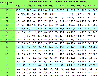

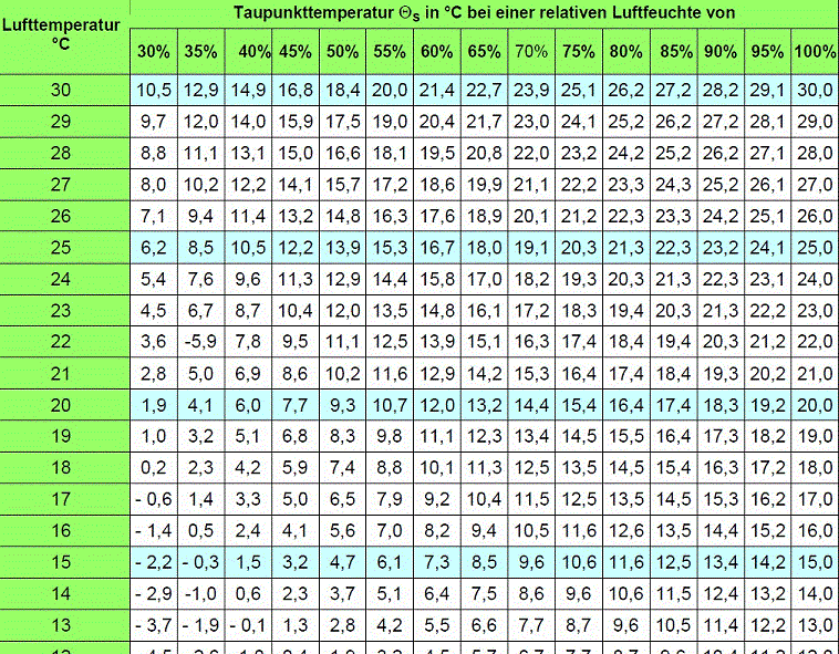

    @Synthie: Ihre Aussage finde ich nun wieder zu drastisch ! Denken Sie bitte an Häuser, die nicht weltraumtauglich erbaut wurden, und nirgends feuchte Stellen bilden !! Ihre Forderung könnte die klare Sicht auf die ursächlichen Probleme trüben. Ihr Beispiel KANN so nicht stattgefunden haben ! Es kann ja nicht sein, daß ihre Spanplatte ebenfalls die gleiche hohe Temperatur von 23-25°C besitzt, wenn Sie feucht ist, dann ist sie auch deutlich kälter als die angegebene Temperatur. Übrigens: Je höher die Innentemperatur, (23-25°C , naja /:), umso schlimmer kann das Differenzniveau, zu den kälteren Bauteilen werden, da wärmere Luft exponentiell steigend, mehr Wasserdampf aufnehmen kann, der dann in viel größerer Menge an den besagten Stellen ausfällt !
    Will sagen: Saunaluft (35°C-45°C, 50%LF) kondensiert doch auch schon an IHREM KÖRPER ! und der ist ja nun auch nicht gerade kalt, gelle ?
    Meiner zumindestens ;)
    Verstehen Sie was ich meine ? 100% Dichtigkeit ist nicht die Lösung, so eine perfektionistische Forderung ist nicht umsetzbar. Selbst wenn annährend perfekt ausgeführt wird, verlieren irgendwann (nach 15-20 jahren) die Klebeflächen der Abdichtungsklebestreifen ihre Bindungskraft, was ist dann ?? Alles Aufmachen und nachkleben ?? .....
    Ich möchte kein Haus haben das derart schnell auf kleinere Undichtigkeiten reagiert. Schauen Sie sich bitte mal folgende Tabelle an und rechnen mit Ihr ein wenig herum:
    Wenn Sie also Ihre 25°C warme Luft zu 50% mit Wasser betankt haben, würde Sie erst ab 15 °C !!!!!!! anfangen über 100% gesättigt zu sein und auch erst dann feuchte Stellen ausbilden !!!!
    Sie dürfen also schon kältere Stellen an der Wand behalten.
    Ob diese nun wegen mangelnder Isolierung oder wegen Wärmeaustritt an einer undichten Stelle entstehen, ist erst interessant, sobald sich Temperaturgefälle ausbilden, die tatsächlich 10°C Differenz erzeugen.
    Wenn Sie jEDOCH, wie ich vermute, doch viel mehr LF produzieren,
    z.B.: 90% LF bei 25 °C, (ohne jegliche Lüftung schnell erreicht !!), dann schauen Sie bitte nochmal in die Tabelle !
    Nun reicht es schon, daß bereits ein 22°C - WARMES Bauteil, Feuchtigkeit entstehen lässt ! Also gerade mal 2-3 °C Differenz lassen hier schon Feuchtigkeit entstehen. Das ist Physik ! Logisch weitergedacht, müsste jetzt schon rein statistisch irgendjemand meine Anregungen verstehen, oder ?

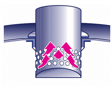

    Zitat von Synthie
    Uns selbst bei einr KWL und einer relaiven Luftfeuchtigkeit von ca. 35 - 40% bei ca. 23-25° Raumtemperatur, hatte ich beim Spitzboden an der Unterseite angefeuchtete Spanplatten. Fazit: Eine KWL kann keine Undichtheit in der Gebäudehülle verzeihbar machen.
    Also noch mal neu aufgerollt das ganze !
    Sie haben also ein Kaltdach, im Kaltdach bildet sich Feuchtigkeit auf der abschließenden Spanplatte.
    1. Wie bereits erwähnt, ist die niedrige Temperatur der Spanplatte und des gesamten Dachraumes eine baulich gewollte Tatsache. Die 3-4cm Luftschicht sind möglicherweise strömungstechnisch unterbrochen bzw. nicht durchströmt genug um die hohe LF weg zu transportieren. Nach Ihrer Schilderung war dies ja dank Dichtfolien auch nicht geplant.
    2. Entweder Sie realisieren tatsächlich einen absolut dichten Abschluß, wie selbst gefordert,oder aber
    3. Sie führen die LF kontrolliert an Ihrer Spanplatte vorbei: [​IMG]. Dichtheitskonzept zum Dachraum ist somit zwar aufgegeben, jedoch kommt das sehr viel größere Raumvolumen im Dachraum mit der Feuchtigkeitsverteilung und allmähliche Abgabe nach draussen viel besser damit zurecht,als der 3-4cm kleine Zwischenraum, der offensichtlich eher zufällig vorhanden ist.

    Genau!
    So macht man das vorzugsweise von Haus aus:
    Die Bodenplatten hinterlüften (z.B. ringsum mit ausreichendem Randabstand verlegen).
