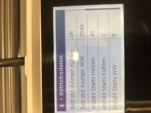

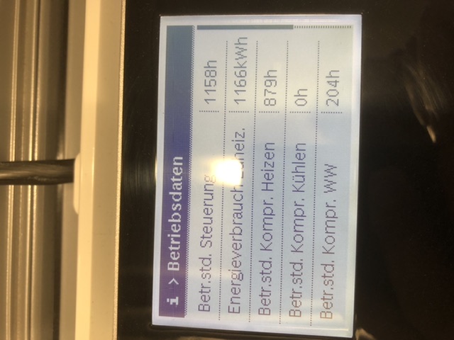

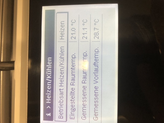

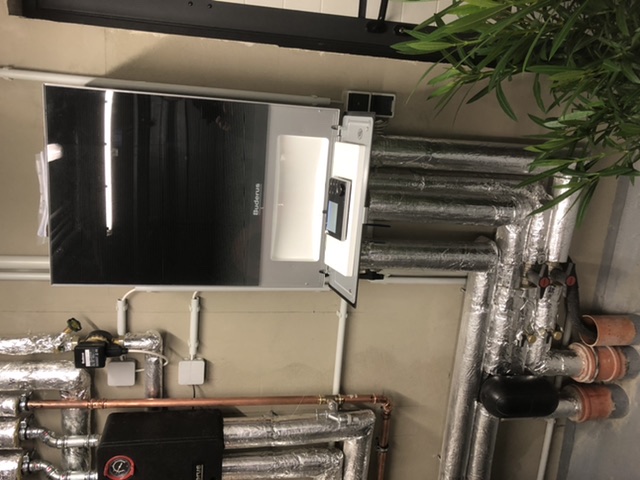

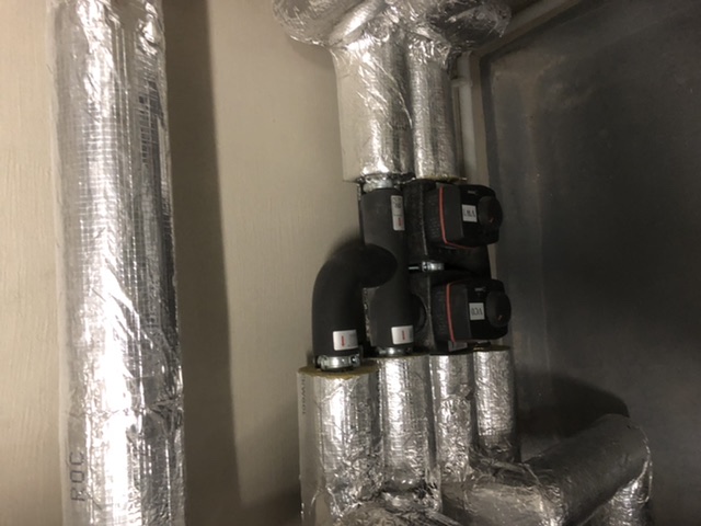

  7. #7 Bmmassi, 22.01.2020
    Bmmassi
    Bmmassi
    21.01.2020
    B34E7E29-AD3A-4794-A592-D18F5F23133D.jpeg 7ADA8C45-1913-4E5C-B1D4-B707D0C3D106.jpeg 7E89D218-FF08-4BAD-BBD6-8FE643AAD568.jpeg EBAB4C24-729B-46BC-B336-ACC66F70D9BA.jpeg 0B60EFCA-E9A9-4A9B-AC37-6CFDDB175388.jpeg 415B7E48-F180-4142-A130-679A7953FA0C.jpeg 81D0F9A1-1CB4-48A8-840A-C1417B5B4301.jpeg Hallo, danke für eure Antworten. Die Heizlastberechnung habe ich angefordert - mal schauen, ob sie kommt.

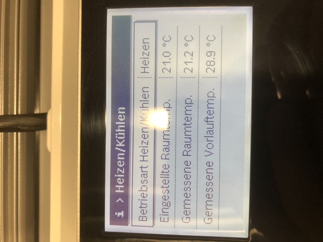

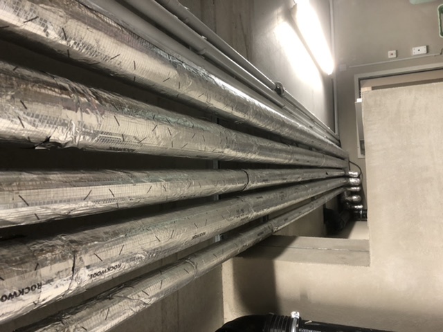

    Folgende Daten liefere ich noch zur WP bzw. zum Haus nach:
    Vorlauftemperatur: 27,8
    Kompressorstarts: 45, davon 5 für Warmwasser
    Heizungsart: Fußbodenheizung
    Eine Heizkurve kann man bei der Anlage nicht einstellen. Grundsätzlich ist es im Haus ausreichend warm. Lediglich in einem der Badezimmer wird es nicht war. Da muss ggf. die FBH noch mal durchgespült werden.
    Übrigens habe ich die Zahlen von gestern mit heute verglichen. Insgesamt wurden innerhalb eines Tages 71 kWh verbraucht, davon 13 für den Zuheizer und 58 für den Kompressor. 117 kWh Energie wurden abgegeben (AZ=1,65 bzw. ohne Zuheizer = 1,79!!!, also grottenschlecht). Es scheint auch eher der Kompressor der Stromfresser zu sein und das Warmwasser auch nicht so problematisch.

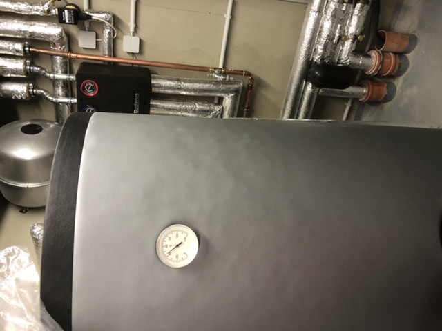

    Bei dem Pufferspeicher handelt es sich um einen Kombispeicher (Siehe Fotos). Weitere Fotos habe ich auch noch angehängt. Ich hoffe, Ihr werdet schlau daraus. Ich würde mich jedenfalls noch über ein paar Hinweise freuen, die ich dem HB auftischen könnte.
    Beste Grüße und noch einen schönen Abend.
    Bernd

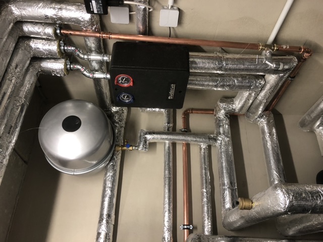

  8. #8 Fabian Weber, 23.01.2020
    16.577
    6.617
    Gibt es noch eine Solarthermie oder was anderes, was den Kombispeicher füttert?
    wenn nicht, dann den Mischer (schwarzer Kasten aus Styropor mit Rundinstrumenten) so einstellen, dass er nicht mehr mischt.
    Aber nur wenn ERR überwiegend geöffnet sind.
    Oft kann man auch eine Mischkurve einstellen.
    Gibt es keine Möglichkeit die Daten rauszuziehen?

    Scheiß Kombispeicher!!!
    Am besten wäre es die WP direkt an die Heizung anzubinden und den Speicher nur für Warmwasser zu nutzen.

    Achso und bei dieser Entfernung sollte die Zirkulationspumpe so gut wie gar nicht laufen, gleichzeitig dauert es dann natürlich ewig bis WW aus dem Hahn kommt. Das ist nun eine Zwickmühle.

    das ist kein Kombispeicher, das ist eine 2in1 Lösung, also 2 thermisch von einander getrennte Speicher in einem.
    vermutlich der hier
    https://www.maranig.it/de-de/products/Details/127/BPU
    wäre erst mal unverdächtig bei den aktuellen AT, die Frage ist aber, ist das die Temp. die in die FBH geht (das würde passen), oder ist das die Temp die in den kleinen Pufferspeicher geht (wäre zu niedrig).
    wenn das die Starts seit 5.12 sind, dann sind das sehr wenig, für mich viel zu wenig.
    Ich tippe weiter darauf: die VL für den 105l Pufferspeicher ist zu hoch und WW zu hoch eingestellt, als dass sie die WP alleine schafft, deswegen Heizschwert im Einsatz. Das würde ich einfach mal deaktivieren.
    edit: der Speicher hat doch unten auch ein analoges Thermometer. Was zeigt das an, nachdem die WP für Heizung gelaufen ist?

  14. #14 Bmmassi, 23.01.2020
    Bmmassi
    Bmmassi
    21.01.2020
    Hallo, danke für eure Rückmeldungen. Ich schaue mir heute Abend mal den Mischer bzw. das analoge Thermometer an. Verändern möchte ich selber lieber nichts. Ich habe den HB aufgefordert, die Heizung ordentlich einzustellen. Nicht, dass der sich dann aus der Verantwortung stiehlt, weil ich was gemacht habe. Auch wenn es echt weh tut, wenn ich mir anschaue, was das Kack-Teil gerade an Stromkosten produziert...
    Ich stelle gleich mal ein paar Fotos ein, die ich gestern Abend gemacht habe. Da sind auch die Laufzeiten ablesbar. Vielleicht lässt sich daraus ja was ablesen.
    Schöne Grüße, Bernd

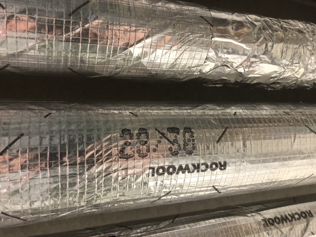

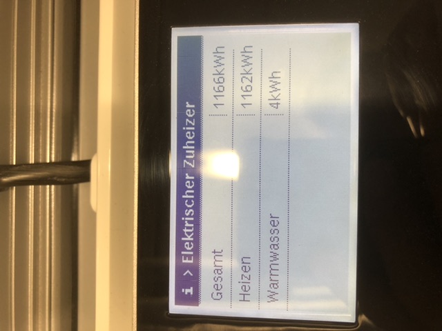

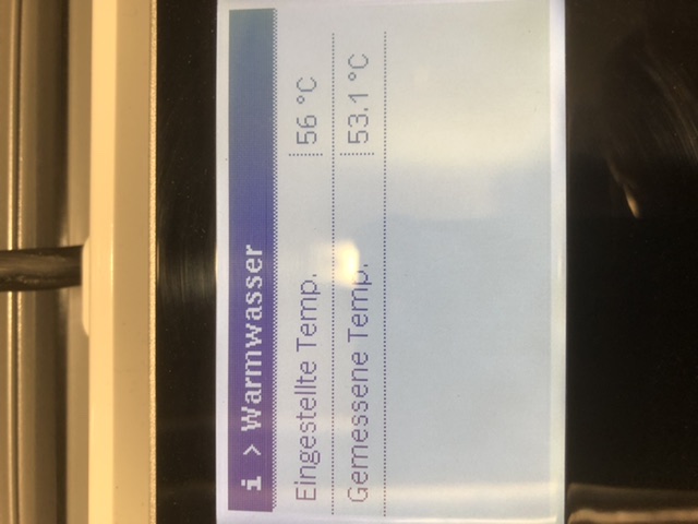

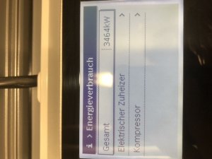

  15. #15 Bmmassi, 23.01.2020
    Bmmassi
    Bmmassi
    21.01.2020

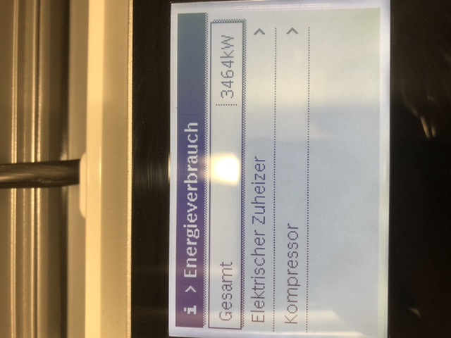

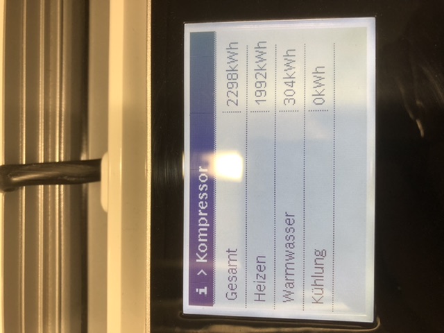

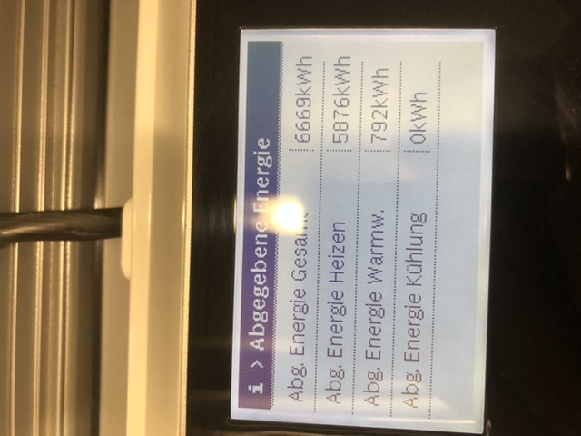

    Hier die Fotos

    Ok mein Zwischenfazit:
    Die Wärmepumpe moduliert normalerweise.
    Die Warmwassertemperatur ist viel zu hoch eingestellt, darum springt der E-Zuheizer immer an.
  18. Taust
    Taust
    01.04.2019
    306
    109
    der Zuheizer läuft aber lt. Screenshots zu quasi 100% fürs Heizen!
    Die Laufzeiten sehen erst mal gut/normal aus, aber die AZ ist wirklich schlecht.
