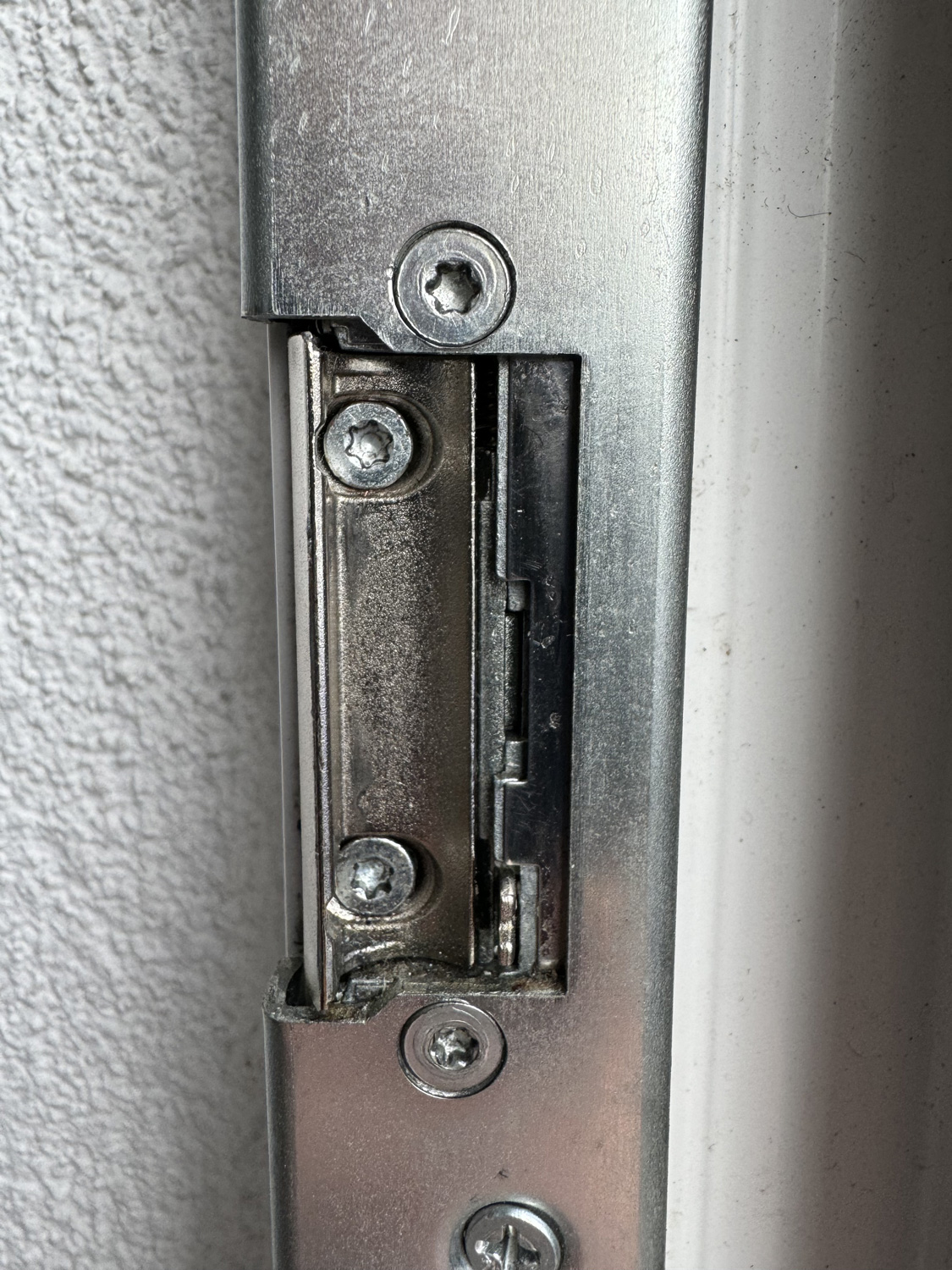

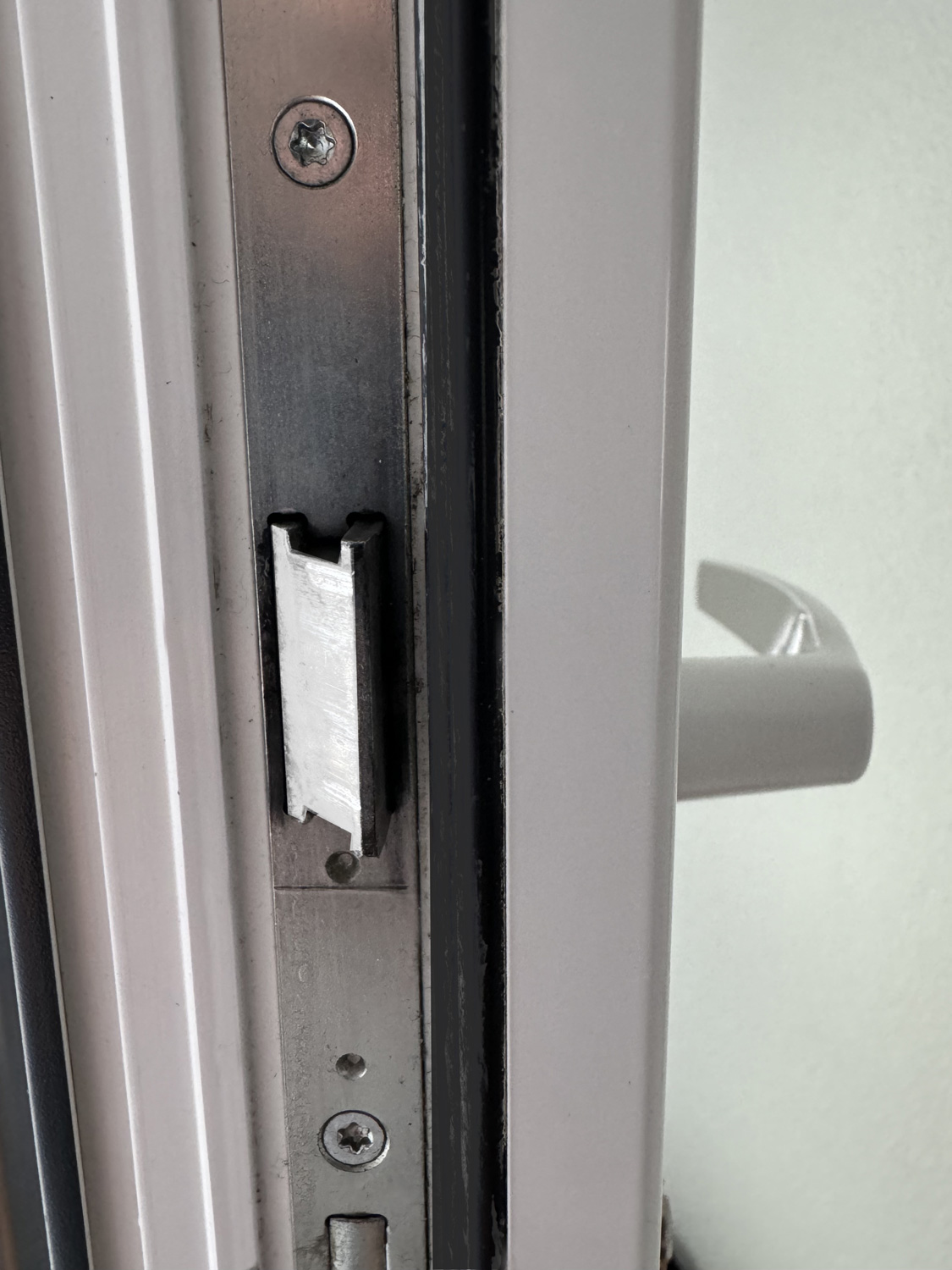

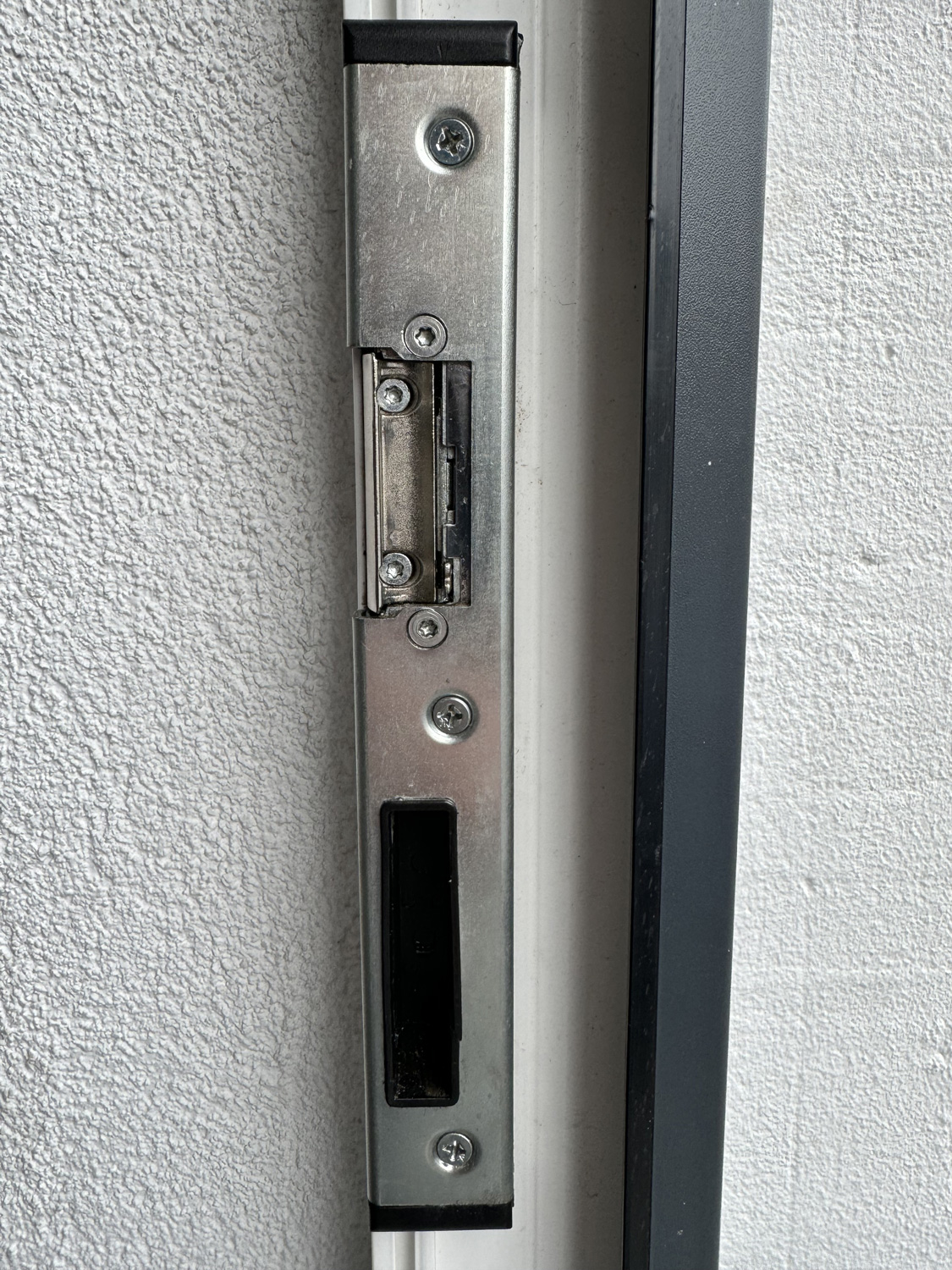

    ich habe ein Problem mit meiner Haustüre:
    Die Türe schliesst an der Seite, an der sich auch das Türschloss befindet im oberen und unteren Drittel gut ab und ich auch dicht. Allerdings in der Mitte ist ein Spalt, durch den ordentlich die Kälte reinkommt. Ich habe schon versucht, den Anpressdruck am mittleren Türband anzupassen, aber leider ohne Erfolg. Ich finde leider auch keine Möglichkeit am Türschloss noch irgendwas zu verstellen, um da den Anpressdruck zu erhöhen.
    Im Anhang ein paar Bilder dazu. Vielleicht hat jemand noch eine Idee, was ich tun könnte.
    Danke euch.
    Viele Grüße
    Michael

    Zieht es sich beim zusperren des Schlosses dicht ?
    Ich habe im Betrieb auch so eine Tür. Die ist in der Mitte dicht aber an den Enden nicht. Dort zieht die Mechanik die Türblattdichtungen erst an den Rahmen wenn man zusperrt.
    Theoretisch könnte man die Dichtungen gegen neue tauschen wenn es einen nervt. Oder man sieht es positiv schließlich hat man so einen kostenlosen Türfalzlüfter :)

    Nein, wenn ich zuschliesse, zieht es auch nicht dicht. Es ändert sich an dem Spalt quasi gar nichts beim zuschliessen.

    Was ist das für ein Schloss dreifach Bolzen / Riegel Falle /Haken. Oder nur Riegel Falle ?

    Ja das war unauffällig, alles gerade.
    3fach Verriegelung
    mit Haken
    Nein, aber die kalte Luft zieht schon spürbar durch den Flur und ins Wohnzimmer, außerdem ist die Straße dadurch lauter und erst gestern hatte ich feuchtigkeit an der Türinnenseite, da wo die Tür nicht richtig schliesst.
    Das Haus bekommt schon genug Lüftung, keine Sorge!
    Dort liegt sich auch nicht 100% an
    Die Tür ist 3 Jahre alt.

    Wenn man an der Türmechanik nichts mehr verstellen kann bleibt nur neue Dichtungen.
    Was mir aber eingefallen ist: im Mittelbereich ist es nicht dicht. Du könntest dort wo der mittlere Riegel eingreift einen Einsatz machen. Manche Türen haben da Kunststoffeinsätze. Villeicht findest du einen mit dem du den Abpressdruck erhöhen kannst.

    Im Bereich der Tagesfalle ist noch was möglich. Es gibt verschiedene Bauformen, die sich minimal unterscheiden.

    Aber der Austausch des Schließbleches ist sicher ein kostengünstiger Versuch die Sache ins Lot zu bringen und damit der Hausfrau das Gefühl zu vermitteln, dass Mann alles zu ihrem Wohlbefinden getan hat.
