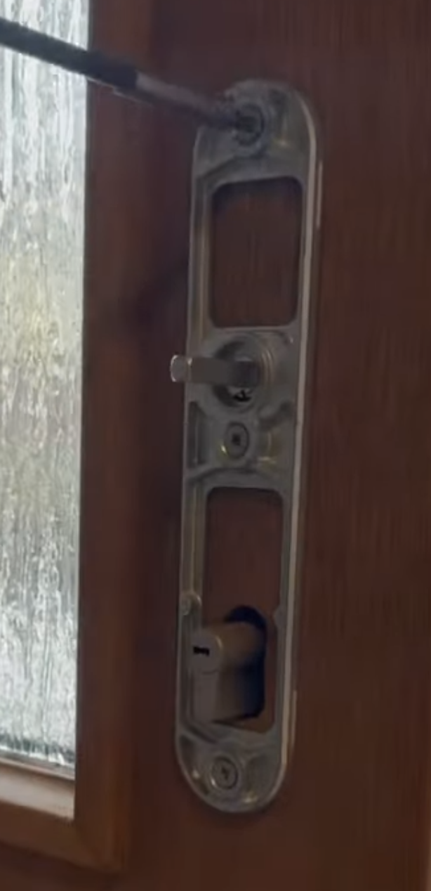

    Weil mich die Stärke des Luftzugs im Vergleich zur Größe der Durchdringung auch gewundert hat, habe ich das Schloss nun noch mit Gegenlicht (Taschenlampe von außen) inspiziert. Tatsächlich sieht man damit von innen einen hellen Spalt um den Schließzylinder herum. Den hatte ich bei der ersten Inspektion unter normalen Lichtverhältnissen nicht gesehen. Schwer zu fotografieren aber klar sichtbar. Dieser Spalt wird also den Luftzug verursachen, und nicht der Zylinder selbst. Tut mir Leid dass ich eure Diskussion damit erstmal auf die falsche Fährte geschickt habe.
    Damit ist für mich auch klar, dass an dieser Stelle ein Mangel vorliegt (Bohrung zu groß / Zylinder zu klein / mangelnde Abdichtung) und ich eine Nachbesserung anfordern werde.

    Der Spalt ist nicht zwischen Metall und Metall, sondern zwischen der Außenseite des Metalls und der Bohrung ins Holz. Ich habe gerade noch die innere Blende um das Schloss entfernt, es kommen mehrere mm Spalt zwischen Metall und Holz zum Vorschein, ohne jegliche Abdichtung. Die Blende verschließt das dann leidlich aber nicht vollständig, und das Ergebnis ist der deutliche Luftzug.
    Ja, und Fertigungstoleranz hat Grenzen. Hier stehe ich davor und denke, das hätte ich als Hobbyhandwerker selber sauberer hingekriegt. Also wenn das kein Mangel in einer ansonsten luftdicht schließenden Tür ist, weiß ich es auch nicht....
    Danke an alle Beteiligten, eure Zweifel dass es durch den Zylinder so deutlich ziehen kann, haben mich dazu gebracht, der Sache ordentlich auf den Grund zu gehen. Wenn das ordentlich abgedichtet ist und am Ende nur noch ein Mikro-Zug durch den Zylinder selbst bleibt, ist doch alles fein.

    Gib uns doch mal ein paar Bilder, damit wir mal bildlich sehen was das "Problem" ist.
    Wenn ich das lese
    denke ich nämlich direkt wieder an die Stelle wo der Zylinder durchgeht. der Zylinder hat NIEMAL eine Verbindung mit dem Rahmenmaterial. So werden regelmäßig einfach nur Langlöcher oder bei Holz oft auch zwei 25 mm Bohrungen übereionander gesetzt.

    so sieht der Rahmen um den Zylinder in der Regel aus

    Nimm Silikon oder Dichtknete und drück den Zwischenraum zwischen dem Türblattausschnitt und dem Schließzylinder voll, statt hier 100 Leute mit so einem Quatsch zu beschäftigen.

    ist nicht von mir fotografiert und sollte nur als anhaltspunkt dienen, wieviel Abstand zwischen Türflügelmaterial und dem Profilzylinder ist. Ob die Fräsung nun als Oval oder in Profilzylinderform mit einem Abstand von 3 - 6 mm ist, das spielt nicht wirklioch eine Rolle.
    Und wo habe ich gemeckert? ich versuche @Greetings zu verdeutlichen, dass es an dieser Stelle immer undichtigkeiten gibt.

    Um das Loch einigermaßen abzudecken gibt dann das Langschild oder die Rosette.
