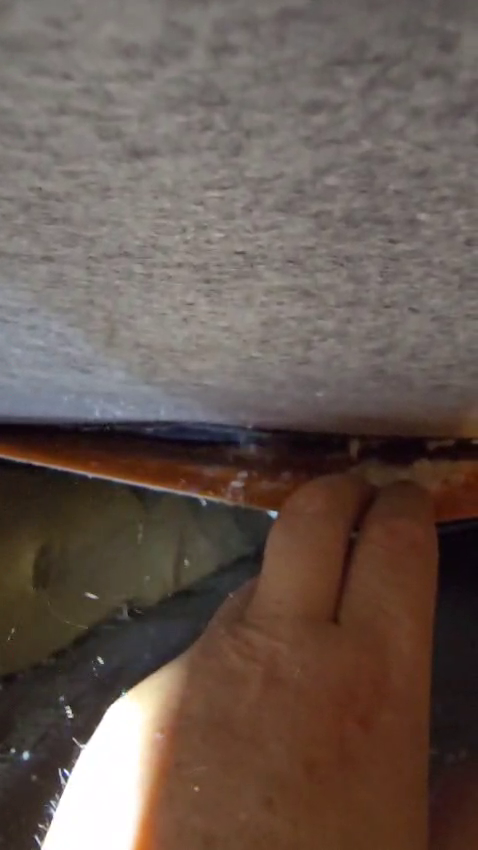

    Ich hatte bei unserem Haus eine Aufsparrenbämmung anbringen lassen.
    Nun muss ich bei dem Ausbau des Dachgeschosses feststellen, daß an einer Stelle die Folie, die auf den Sparren und unter der PIR Dämmung liegt, ein Stück nicht richtig verkleb ist und hier Luft durchzieht.
    Meine Frage an die Experten:
    Ist es richtig das Luft überhaupt zwischen der Folie und der Dämmung ziehen kann/ darf?
    Weil wenn doch die Dämmung auf der Folie und den Sparren liegt, die Dämmung oberhalb doch auch noch mit einer Folie verkebt ist, wie kann den da Luft drunter herziehen?
    Ich habe auch ein Video gemacht, da kann man es besser sehen, bekomme dies aber nicht hier hochgeladen.

    Nachbessern lassen.
    Allerdings wird man nach der Abnahme und Bezahlung da etwas zögerlich herangehen. Also klebt man es selbst und ist fertig.

    Ja das kleben ist auch nicht mein Problem.
    Ich mache mir Gedanke, ob es richtig ist das zwischen der Folie ( glaube das ist die Dampfsperre ) und der Dämmung
    ein Luftzug seine darf?
    Das sollte doch dicht sein.

    Unter Energiegesichtspunkten sollte dort keine bewegte Luft die Wärme abtransportieren.
    Da muß noch irgendwo ein Loch gedichtet werden.

    Kann es denn hier, wenn warme Innenluft auf die kalte Außenluft trifft nicht auch zu Feuchtigkeitsprobleme kommen? So was, ich weiß nicht genau wie man das nennt, Tauwasser/ Kondenswasser ... kommen

    Genau das kann passieren
