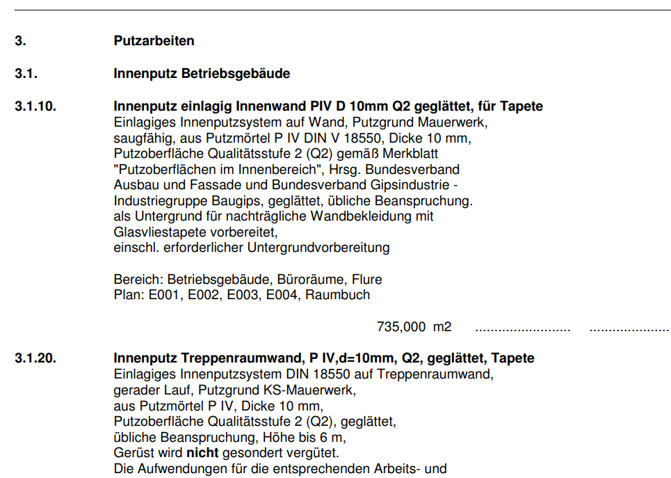

    Hi,
    welche Putzhersteller haben Fachberater, die auch für Privatpersonen einen LV erstellen?
    Es geht um Außen- und Innenputz für einen Neubau.

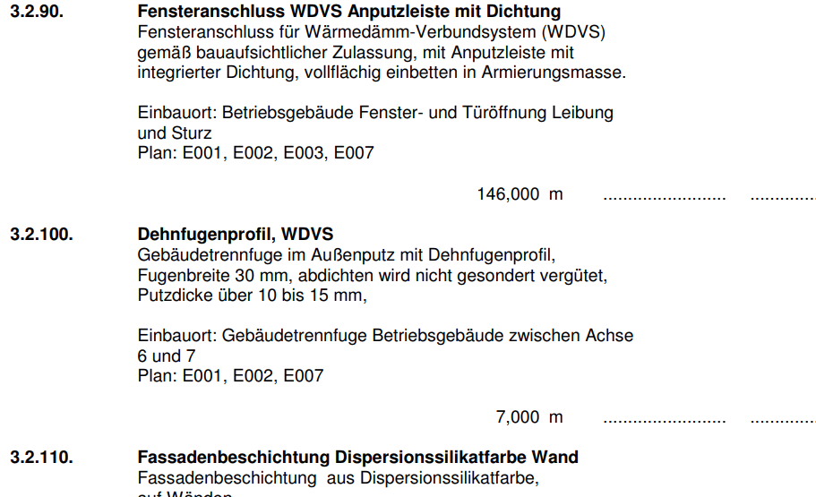

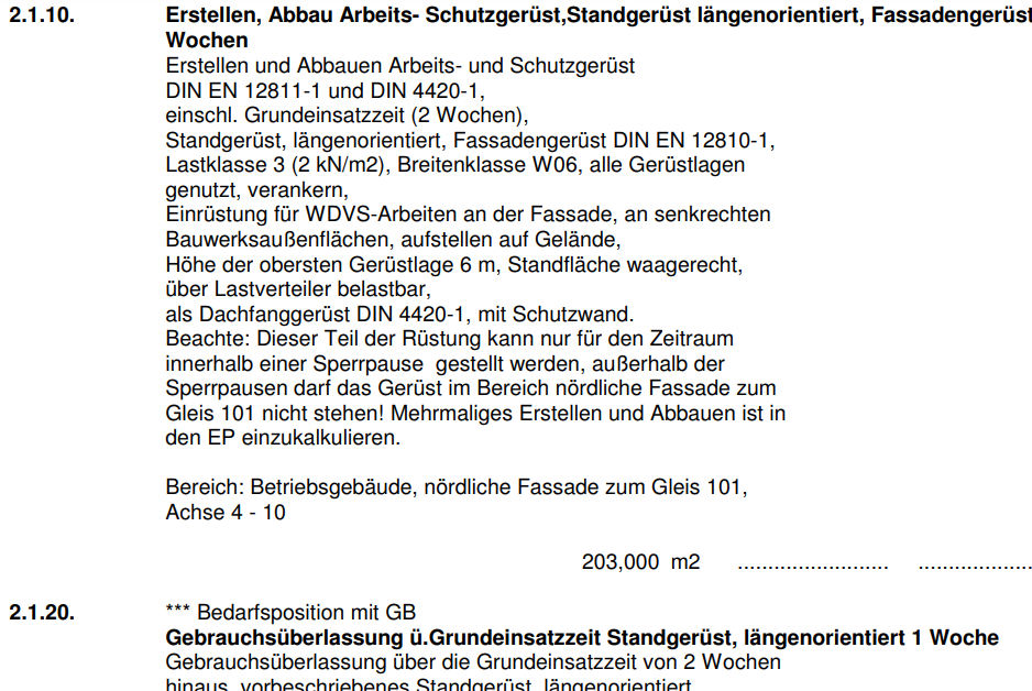

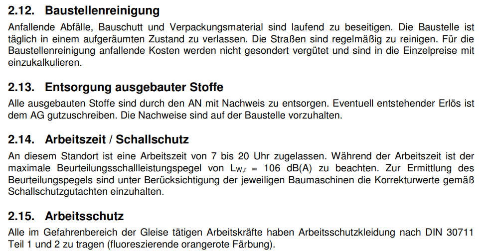

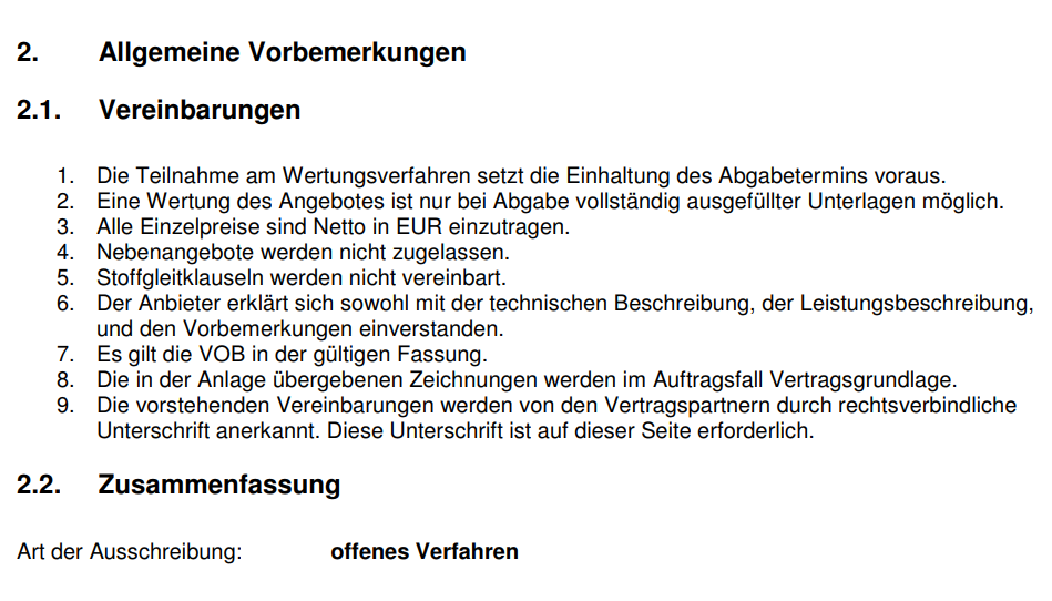

    zum Erstellen eines genauen LV`s sind einige speziellen Kenntnisse notwendig.
    Die Beschreibungen was , wie , und mit welchen Mitteln etwas gemacht werden soll ist genauestens zu beschreiben, denn der AN muss zweifelsfrei die genauen Art der Ausführung kennen ohne ewig nachfragen zu müssen.
    entspr. Vorbemerkungen, infos zur Baustelleneinrichtung, Gerüstbauarbeitern usw gehören zum LV
    ein "Nichtfachmann" sollte das nicht versuchen...
    Beispiele :
