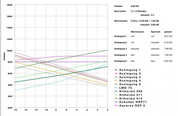

    jetzt lass mal die Heizlast berechnen und dann malst mal nen Diagramm mit den Leistungskurven der versch. WP
    Interessant dürfte womöglich auch noch das Modell 014 sein
    Die 008 hat noch ein kleines Aussenteil und ist effizienzmässig schlechter als die anderen Modelle.
    dafür dürfte sie ein paar grüne Scheinchen weniger kosten als die Modelle mit dem größeren Aussenteil.

    wenn mann schon zu der größeren Baureihe greift kann man auch gleich monovalent auslegen
    Die 014 hat zudem gegenüber der 011 die besseren COPs
    also Heizlast ermitteln, Zuschläge für Stromsperren und WW. Diagramm malen a la sowas:
