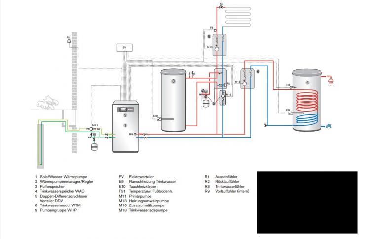

    OK. Habe nun mal folgendes für unsere 7,5 kW Heizlast angefragt.
    Modulierende Sole-WP, die im Bereich 1,5-7,5 kW arbeitet (Freischaltung von 6 kW auf 7,6 kW Bei B0/35 machbar).
    Daneben dann ein 300l WW-Speicher mit extragroßem Wärmetauscher und die FBH über das eingebaute Ventil angebunden.
    Da mein Erdbohrer von Soletemp. >5° ausgeht, habe ich diesen "Vorteil" dann als Sicherheitspuffer". Oder?

    Leider finden die HB/Hersteller meinen Ansatz fragwürdig und verweisen ausnahmslos auf folgendes Schema:
    Das sei viel stabiler, verhindert Takten und sei dazu noch energetisch effizienter.
    Ich bin ratlos.

    Dein HB bzw. Hersteller anscheinend auch.
    Ob man den WW-Speicher über ein eigene Pumpe versorgt, darüber könnte man streiten. Vorteil, man kann den Volumenstrom durch den WT im WW-Speicher unabhängig vom Heizkreis einstellen. Aber wozu? Ein einfaches 3-Wege Ventil tut´s auch (Druckverlust beachten) und man spart sich die zweite Pumpe.
    Die Variante mit einem Pufferspeicher in Serie ist völlig untauglich. Wozu soll das gut sein? Eine FBH hat ausreichend Wasdserinhalt. Wenn schon, dann würde man den Puffer parallel einbinden und in Kauf nehmen, dass man eine zweite Pumpe benötigt um WP Kreis und FBh Kreis aufeinander abstimmen zu können.
    Was an dem gezeigten Plan effizienter sein soll, das würde mich mal interessieren. Vermutlich gibt es darauf keine Antwort, weil es einfach nicht stimmt.

    Diese Variante wird es werden:

    Wurde oben doch schon alle beschrieben. Wozu ein Puffer bei einer bei einer SWP mit einer min. Leistung von 1,5kW (das ist in etwa die Leistung einen Tauchsieders) gut sein soll, das sollen Dir Deine Fachleute erklären. Ich habe dafür keine Erklärung, außer "das haben wir schon immer so gemacht".

    Ne. Kein Puffer. Modulierende Sole-WP mit WW-Speicher, der über das in der WP integrierte Umschaltventil angebunden wird.

    Das hatte ich ja bereits bestätigt. Ging es nicht darum, dass Deine Fachleute diese Lösung ablehnen (siehe auch obiges Hydraulikschema).
