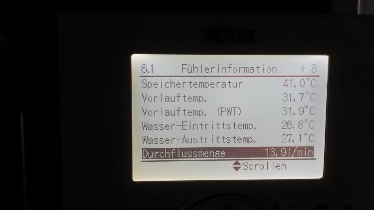

    Jetzt überschlagen wir mal ohne auf die einzelnen Räume einzugehen, 6,3kW Heizlast für die 105m2, dafür brauchst Du grob 1,1m3/h bei 5K Spreizung, also bereits 18,3 Liter/Minute. Folglich kann die WP bei korrekter Heizwassertemperatur maximal das Haus versorgen wenn sie die Pumpe runterregelt.
    Woher hast Du die 18 Liter/Minute (Heizkreispumpe hat runter geregelt) wenn kein WMZ verbaut ist?
    Durch den Anbau hat sich die Heizlast des Gebäudes vermutlich reduziert (Transmission an einer oder mehreren Wänden fällt weg), dafür kommt die Heizlast des Anbaus dazu. Jetzt ist die entscheidende Frage, wieviel Heizlast muss hier zusätzlich berücksichtigt werden? Unterstellen wir einfach mal 3kW, dann sind wir bei 9kW gesamt, oder 1.550Liter/h oder 25,8Liter/Minute.
    Wenn die Sache funktionieren soll, dann muss die Heizkreispumpe bei offenen FBH Kreisen etwa 26Liter/Minute liefern. Der Rest wird über die Heizwassertemperatur "geregelt". Die 26l/Min. sollten für eine LWP in der 11kW Klasse kein Problem sein. Sollte aufgrund niedrigerer Außentemperatur die Spreizung sinken, dann ist das normal und noch kein Beinbruch. Sollte sie es nicht mehr schaffen auf die RL Temp. etwa drauf zu satteln, dann wäre zu prüfen, ob sie überhaupt die Nennleistung liefert. Geht die Kiste in die Leistungsregelung, dann wird die Spreizung sinken. Den Volumenstrom sollte sie dabei nicht reduzieren um die Spreizung wieder zu erhöhen, weil ansonsten die Heizwassertemperatur erhöht werden muss damit die Räume wieder genügend Heizleistung bekommen.

    Das sehe ich in er Anlage unter Fühlerinformationen. Bild ist im Anhang.

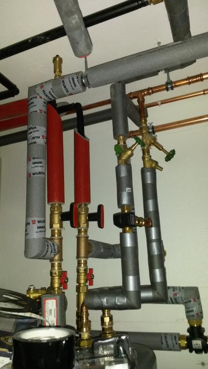

    Achja, ich hab noch ein Bild von der Verteilung der Heizstränge. Die Rot Isolierten gehen in den Anbau rüber, die beiden links und rechts davon in den Bestand.
    Dann frag ich mich aber warum die Pumpe dann sich selbst runterregelt. Auf 13 l dümpelt die schon den ganzen Tag dahin und entsprechend wird es hier drinnen kalt.

    Ich kenne diese Anlage nicht.
    Aber da sie offenbar Sensoren für Durchfluß UND Heizkreistemperaturen (VL und RL) besitzt, muß sie schon sehr stark kastriert sein, um nicht eine Wärmezählerfunktion anbieten zu können.
    Vielleicht kann man das ggf. mit einem Upgrade der Steuerung nachrüsten (Hersteller fragen!)?

    vielleicht hilft auch nur scrollen ? das display scheint mehr zeigen zu wollen ...

    Was mir auffällt, der Hersteller empfiehlt bei einem hohen hydraulischen Widerstand im Heizkreis gerne die Nutzung einer hydraulischen Weiche. Als WP-Kreispumpe ist anscheinend eine UPM2 15-70 verbaut, die schafft bei 2m3/h noch 450mbar. Das könnte vielleicht auch noch ohne hydraulische Weiche funktionieren. Bei Vollgas schafft sie ja laut Anzeige um die 30Liter/Minute. Das entspricht auch dem Datenblatt, das 470mbar ext. Druckverlust erlaubt und 32Liter/Min als max. Volumenstrom angibt.
    Wenn man diesen Volumenstrom nun richtig über die Heizflächen verteilt UND die Heizkreistemperatur passend wählt, dann wird es auch überall warm, da bin ich mir sicher. Mag sein, dass die aktuelle Heizkurve halt doch nicht so optimal zu den Heizflächen passt. Klar, die höhere Vorlauftemperatur kostet auch mehr Energie, aber irgendwo her muss die Energie ja kommen.
    Also, zuerst mal die Hydraulik in den Griff kriegen, dazu die Heizkurve einstellen, und dann wird das Teil auch funktionieren. Wie effizient die LWP dann ist, das werden wir sehen. Bei einer LWP kann man ja nur mit einer moderaten JAZ rechnen.

    Es wird nur noch die AT angezeigt, mehr nicht.

    Externe Pumpe regeln ergibt keinen Sinn. Eine zusätzliche Pumpe bringt alles durcheinander, zumal wenn dann plötzlich 2 Regler gegeneinander laufen.
    Für den Abgleich, alle Kreise auf, die Pumpe auf Vollgas stellen, sonst kriegst Du nie einen Abgleich hin. Die interene Pumpe sollte in der Lage sein, alle Räume zu versorgen. Wenn nicht, dann wäre der Druckverlust der Anlage zu hinterfragen. Ist der Abgleich abgeschlossen, dann könnte man darüber nachdenken die Regelung der Heizkreispumpe wieder zu aktivieren. Das kann aber zu einem eigenartigem Verhalten führen, weil die Regelung halt nur anhand der VL und RL erkennen kann, was sie tun muss. Zudem setzt hier eine nicht unerhebliche Zeitverzögerung ein, und nachher jammerst Du wieder, dass es irgendwo kalt wird.

    Ok dann würde ich sagen ich lass die Pumpe auf 100 % stehen. Wenn dann alles passt, werde ich trotzdem darüber nachdenken die Pumpe auszutauschen. Problem ist nur, dass die eine extreme Lautstärke hat. Ich hatte bis jetzt noch nie so eine Laute Heizkreispumpe gehört. Da die Anlage im EG steht hört man dies extremer als wenn so eine im Keller installiert ist. Selbst mit geschlossener Türe hört man die noch in den OG rauf. Aber das hat erstmal unterste Prio.
    Mein Heizi war heute Vormittag bei uns zu hause, hab ihm das alles so geschildert, und siehe da, er kommt auf den selben entschluss dass die Hydraulik der FBH nicht passen. Ja ja auf einmal....
    Ich meinte damit eigentlich viel mehr, die Regelung der Heizkreispumpe vom System abzukoppeln damit sie auf 100 % läuft und dann einen manuellen Regler evtl einbauen damit die dann auf sagen wir mal 80 % läuft. Ist nur eine Idee von mir.

    Ich hab die Pumpe seit heute morgen um 8 uhr jetzt mal auf 100 % laufen. Aktueller Durchsatz 31,2 l/m. Im Anbau kommt jetzt folgendes an:
    EG: alle kreise mit 2 l/m
    OG: zwischen 1,5 und 2 l/m
    im Bestand hab ich die Kreise jetzt mal so gut wie auf Grundseinstellungen zurückgedreht. Das überstöhmventil das noch verbaut ist, kommt die Tage noch raus. hier rauscht auch einiges an durchfluss durch obwohl ich das komplett abgedreht hab.
    Was ich grad noch merke, das Außenteil vereist grad ziemlich schnell. Nehme mal an weil jetzt richtig energie reingedrückt wird. vor ca 45 minuten hat es sich erst abgetaut und jetzt schon wieder. Ist das normal?
