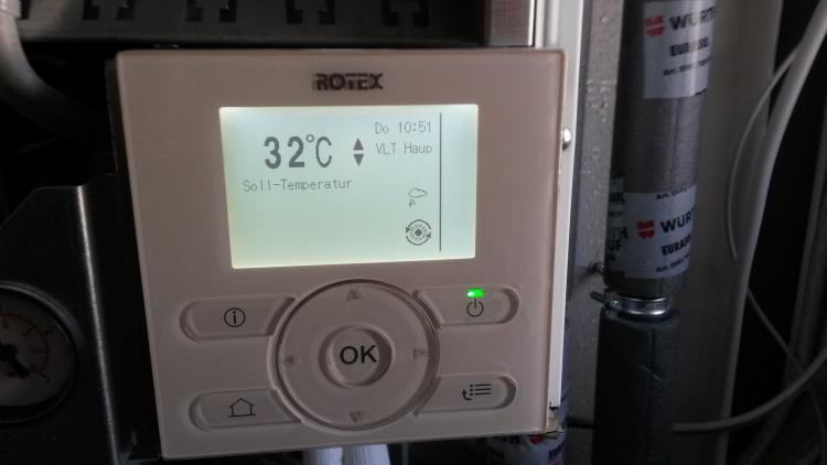

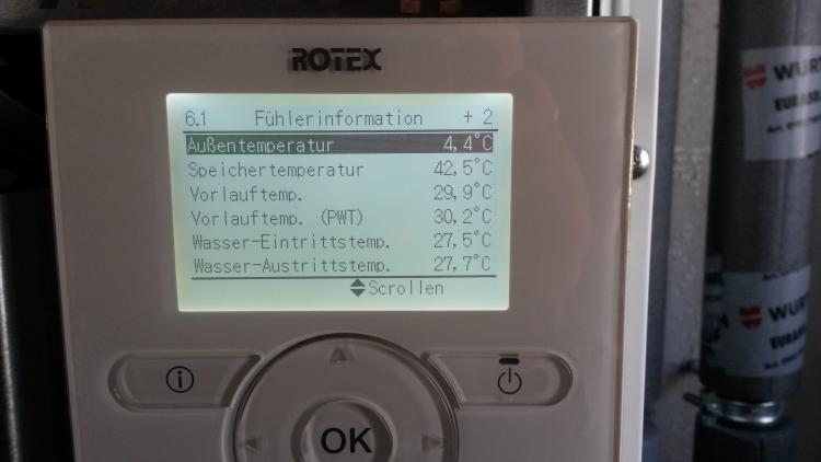

    Zum Thema VL Temp.
    hab zwei Fotos vom Display gemacht. 32 Grad sind eingestellt gewesen, knapp 30 wurden erreicht.
    Ich versteh das einfach nicht.......

    Kommt auch darauf an, wo welcher Fühler die Temp. misst, ob Eintauchfühler oder Anlegefühler, und ob die beiden Fühler überhaupt aufeinander abgeglichen sind. Eine Abweichung um 1K ist hier sicherlich denkbar, vielleicht auch 2K.
    Wo steckt der VL Fühler der im Regler angezeigt wird? Wenn ich das richtig sehe, dann wären das nur 0,3K weniger als beim PWT. Dann wäre meine obige Befürchtung zerstreut.
    Denke daran, diese Fühler sind keine hochpräzisen Messinstrumente. Normalerweise fällt deren Ungenauigkeit nicht auf, so lange sie alle in die gleiche Richtung ungenau sind. Deswegen wäre es sinnvoll, wenn man mit einem ext. Thermometer an allen Punkten die Messungen macht.

    Ach ja, und somit wäre auch geklärt, was Du oben mit "erreicht die VL Temperatur nicht" gemeint hast. Leider war Deine ursprüngliche Aussage nicht präzise, und somit auch meine Antwort, dass die WP defekt sein könnte, wertlos. Wichtig wäre jetzt zu schauen, ob der Abschaltpunkt erreicht wird.
