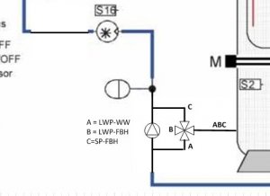

    Nachdem ich wieder meine Künstlerischen Fähigkeiten ausprobiert habe, hätte ich noch ein Frage zu meinem angedachten Notbetrieb mit Heizstab. Mit der nun festgezurrten Hydraulik habe ich nun folgenden Notbetrieb bei Ausfall der WP.
    Würde dass so funktionieren, auch in Hinsicht auf den Mischer der mir dann die evtl. zu hohen Temperaturen wieder runtermischen kann?
    Frank
    PS: Der Heizstab ist in das Teil in der Mitte mit dem M und bereits vorhanden!

    Fehlt da nicht eine Verbindung links unten aus dem Puffer? ;)
    Warum willst Du den Mischer haben? Ich würde den FBH Kreis immer direkt mit der WP verbinden. Soll die FBH auch aus dem Puffer versorgt werden, dann müsste man notfalls dort am Ausgang mischen. Ohne eine weitere Pumpe wird das nicht richtig funktionieren, Du hast ja 2 Strecken (Druckverlust) parallel, einmal den Weg durch den Puffer und einmal durch die FBH. Die FBH hat den höheren Druckverlust, also wird die Pumpe nur das Wasser aus dem Puffer durch den Kreis zirkulieren lassen, aber umgekehrt wie von Dir gedacht. Möchtest Du dem mit einer Schwerkraftbremse entgegen wirken, dann wird sich gar nichts bewegen.

    Ausserdem gehört die Pumpe A8 weiter nach unten, z.B. in das blaue Stück Leitung was unter dem Pufferspeicher-Sockel gezeichnet ist, ansonsten hast Du im Notbetrieb keine Pumpe. Der Mischer muss da raus, der wird nur im Notbetrieb über den Puffer gebraucht, also gehört er auch zwischen Handventile und Pufferstutzen. Ferner brauchst Du statt dem einen Handventil ein 3-Wege-Handventil, ansonsten pumpst Du im Notbetrieb nicht nur durch den Speicher sondern auch durch den Wärmetauscher oben links, wer weiß wer dann gewinnt.

    Diese Zeichnung ist doch nur für den Notfallbetrieb mit Heizstab!!!! Deshalb auch die fehlende Verbindung links unten aus dem Puffer. :bierchen:
    WP kaputt -> Heizstab an -> Mischer an -> Manuelles Ventil links unten ZU -> Manuelles Ventil rechts oben AUF -> Notfallbetrieb!!!
    WP Ok - > Heizstab aus -> Mischer aus und voll auf -> Manuelles Ventil links unten AUF -> Manuelles Ventil rechts oben ZU -> Kein Puffer!!!!

    Und Du pumpst das kalte Wasser von der FBH oben in den Puffer. Das kannst Du vergessen, das zerstört jegliche Schichtung. Im Notbetrieb musste mit dem FBH-Rücklauf unten in den Puffer rein, da wo Dein Handventil ist.

    Dann schiebt er aber auch Wasser durch den PWT parallel zum Puffer. Ist zwar kein Beinbruch aber ich finde solche Zwangszirkulationen nicht prickelnd. Ich habe lieber alles unter Kontrolle.
    Lösung, man müsste den PWT absperren während der Notbetrieb läuft.

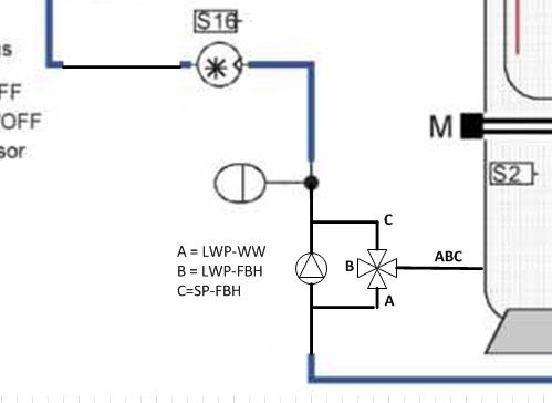

    Du könntest es mit einem 4-Wege-Ventil wie folgt lösen (C=Notbetrieb), so als Idee:
    Dadurch ist auch das 3-Wege-Ventil oben nicht mehr nötig. Kannst alle 3 Leitungen dort miteinander verbinden.

    Ne, war Quatsch 3-Wege-Ventil oben kann nicht weg. Weil man ansonsten im Modus LWP-WW auch in die FBH oben drückt. Bleibt es da , muss man noch sehen, wo das Ausgleichsgefäß hingehört, denn im Modus LWP-FBH ist der Speicher abgetrennt und hat keinen Ausgleich. Vielleicht fällt mir noch was ein ...

    Nanu, da ist ja dann doch noch mein vorhin vorgeschlagenes 2. 3-Wegeventil verbaut :)
