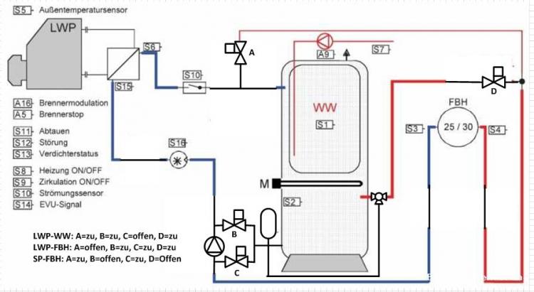

    Nun mit günstigen Magentventilen (3- oder 4-Wege-Ventile sind teurer) und der Handmodus kannst Du mit einem Magnetventil nun auch von der UVR her einschalten. Das Ausgelichsgefäß tut nun auch seine Funktion. Musst Du jetzt nur noch mal sauber entflechtet zeichnen ...
    B und D kannst Du gemeinsam ansteuern, brauchst dann für die Magentventile nur 3 UVR-Ausgänge.

    Hi Ralf,
    danke für diese Variante aber da müsste ich zuviele neue Teile kaufen und ich will das Projekt im finanziell vertretbaren Rahmen halten. Ausserdem gefällt mir der Gedanke sowenig Pumpen und Ventile zu haben. Was nicht da ist geht auch nicht kaputt.
    Ich denke mal über die Variante mit der Pumpe A8 umsetzen nach. Wenn ich die nach unten lege und das manuelle Ventil in den Hauptkreis lege habe ich die Pumpe auch im Notbetrieb, ich lege den Rücklauf damit an die richtige Stelle und spar mir dann auch den Weg durch den WT.
    Keine Ahnung ob ich das auch im reellen sinnvoll machen kann. Dafür muss ich mal genau die Rohrwege begutachten.
    Viele Grüße
    Frank

    Hallo allerseits,
    Nachdem ihr mir alle hilfreich zur seite gestanden habt, möchte ich euch gerne an den Ergebnissen meines letzten Umbaus teilhaben lassen.
    Ich habe den Umbau mitte September gemacht und habe dabei die denkbar einfachste Variante genommen.
    Komplette Pumpengruppe raus, die Alpha2 der P.g. als Hauptladepumpe gesetzt, ein Dreiwegeventil zur Umschaltung WW/HZG und noch einen manuell einstellbaren Bypass um den Puffer/Notfallheizstab bei LWP-Ausfall hernehmen zu können.
    In Ermangelung eines richtigen Winters bis dato, konnte ich immer nur einzelne Vergleichstage mit ähnlichem Temperaturverlauf betrachten, bzw. mir Monate mit vergleichbaren Durchschnittstemperaturen raus suchen.
    Das Ergebnis ist aber mit ca. 20% Ersparnis (WMZ) klar sichtbar. Durch den verbesserten COP ist die Stromersparnis noch ein paar Prozent höher.
    Wie bereits erwartet ist die Gesamtanzahl/Länge der Takte in etwa gleich geblieben. Es hat sich nur vom teuren WW-Takt zum günstigen Heizungstakt verlagert.
    Es hat sich genauso entwickelt wie erhofft. :bierchen:
    Das einzige Problem hat sich auch nicht zum Problem entwickelt. Ich schaffe nicht ganz den Mindestumsatz den die LWP eigentlich haben sollte. Da aber die Spreizung absolut im grünen Bereich ist, und die Abtauvorgänge auch einwandfrei funktionieren, sehe ich dies nicht mehr als Relevant an. Zur Sicherheit habe ich aber einen Watchdog programmiert der mir noch den letzten Zweifel beseitigt. :shades
    Wenn es interessiert, die Spreizung liegt im Heizungsbetrieb bei 4 - 5.5K und im WW-Betrieb am Anfang bei Volllast bei 10-11K und später bei Minimalleistung bei ca. 3-4K
    Wenn unsere Nachbarn endlich mal ihre Heizung in der neuen DHH bekommen und ich nicht mehr deren Wand mit trocken heizen muss, sind meine Heizkosten nun endlich da wo sie vor 5 Jahren schon hätten sein sollen.
    Nochmal ein herzliches Dankeschön an alle die mir hier so tatkräftig und geduldig geholfen haben.
