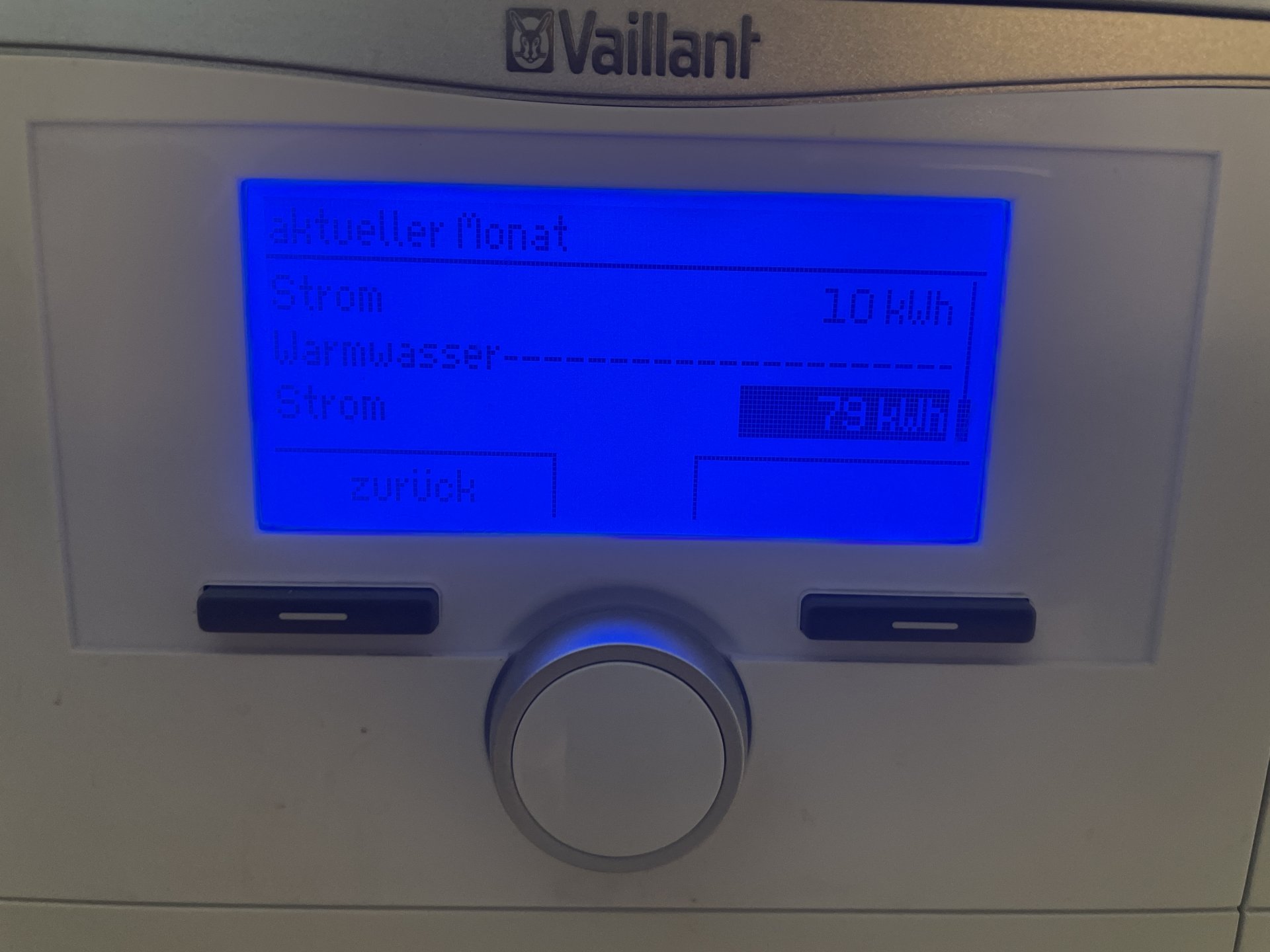

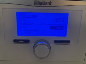

  7. #7 baumann2855, 05.11.2023
    baumann2855
    baumann2855
    19.04.2017
    184
    11
    Tester
    Essen
    Die Vaillant Firmware bietet leider nur 3 Optionen für den Verbauch: letzter Monat, dieser Monat, Gesamt und eine Grafik über das Jahr (ohne Differenzierung zwischen WW und Heizung). Siehe Attachments:
    Dieser Monat:
    heizung: 10 kwh
    Warmwasser: 79 kwh

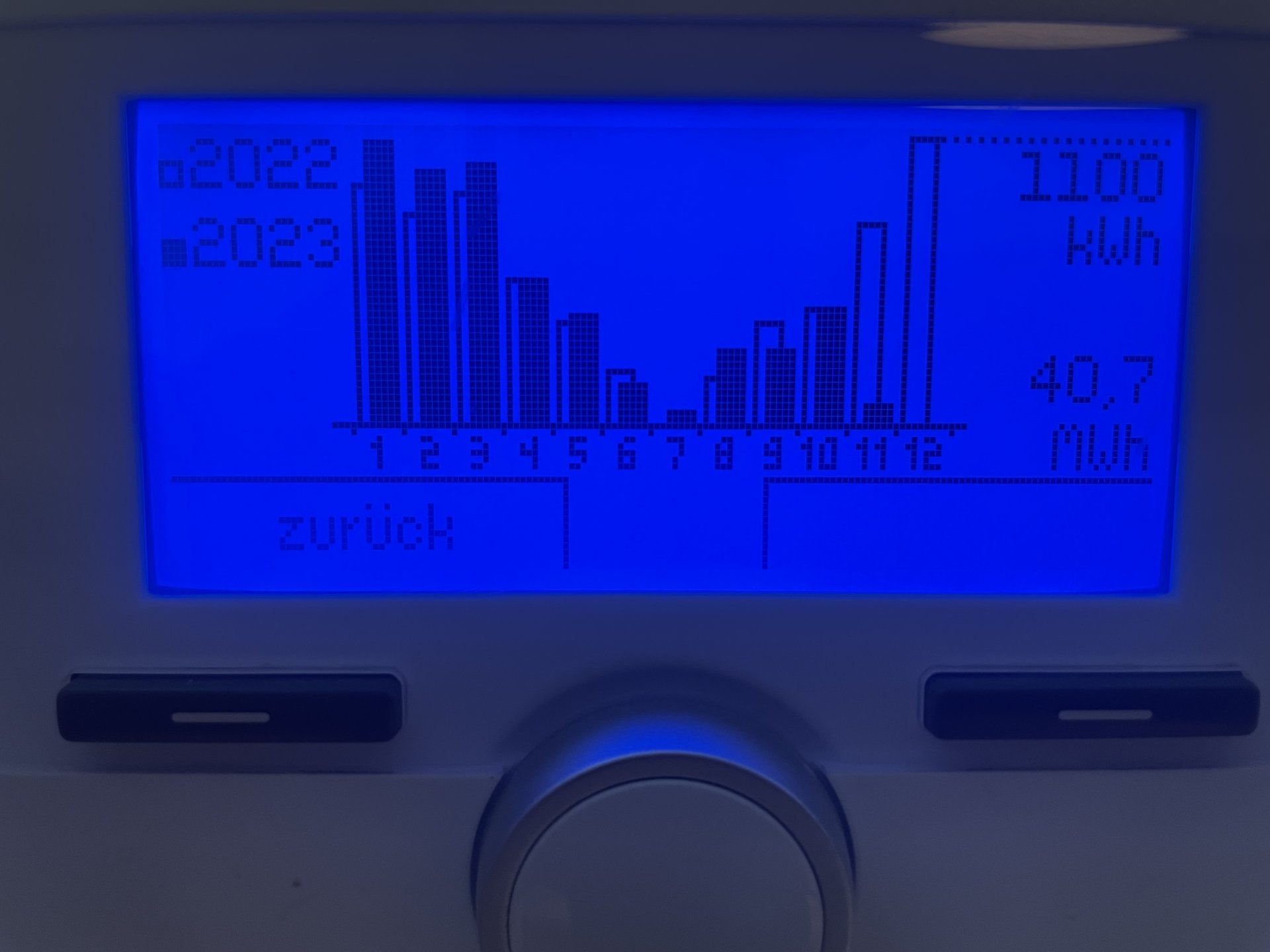

  11. #11 baumann2855, 05.11.2023
    baumann2855
    baumann2855
    19.04.2017
    184
    11
    Tester
    Essen
    Im Sommer ist der Verbauch tatsächlich minimal (siehe Grafik oben). Im Sommer startet die Pumpe so gut wie gar nicht bis selten.
    Im Winter gehts dann drastisch nach oben.
    Aktuell würde ich sagen, startet die WW Aufbereitung so ca. 1-2 pro Std. grob geschätzt.
    Übrigens habe ich noch eine weitere Info unter „Systemschema“ oben eingetragen.
  12. #12 Gast 85175, 05.11.2023
    Gast 85175
    Gast 85175 Gast
    Jo, stimmt, das ist mir durchgerutscht... In dem Fall hast den grundsätzlichen Fehler wohl gefunden, im Heizbetrieb wird Wärme vom WW-Speicher abgeschnorchelt, jetzt fragt sich nur noch, warum das so ist... Ich bin bei diesem "Tower" raus, solche steckfertigen Lösungen mit eigener Steuerung, das sollen sich diejenigen ansehen die so einen Unsinn auf den Markt schmeißen...
    Wenn sich wer zufällig mit dem Typ von WP auskennt, von mir aus, mir bringt das aber nichts, dazu müsste ich mich stundenlang einlesen und bräuchte noch die komplette Hydraulik von dir. Sorry...
    Und dann fällt mir noch was auf, die 10.000kWh Strom p.a. sind bei BJ 2018 (das Haus ist doch von 2018, oder nur die WP?) und bei 200m² und 2 Personen recht hoch, das ist schon im ganz oberen Bereich dessen was vielleicht noch sein kann, aber "unverdächtig" ist das halt nicht. Was ist denn das für ein Baustandard (zB KfW55)?

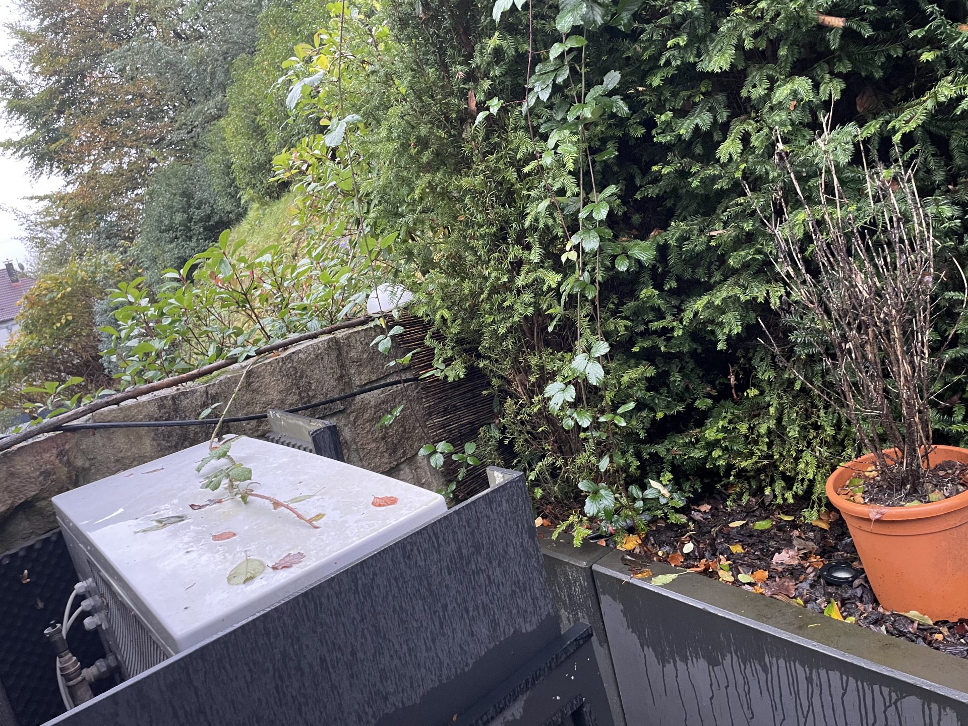

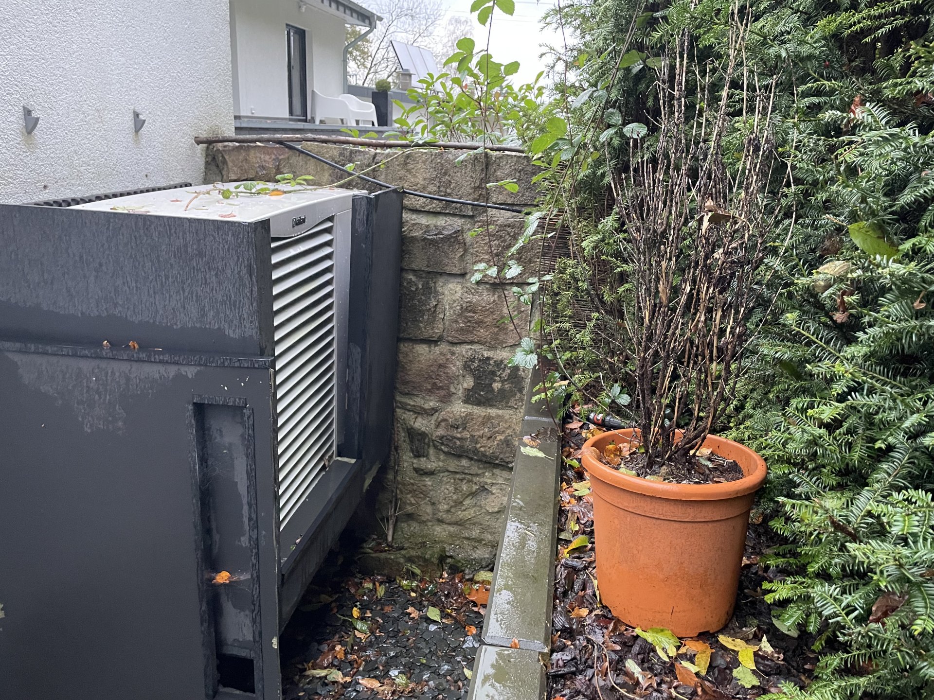

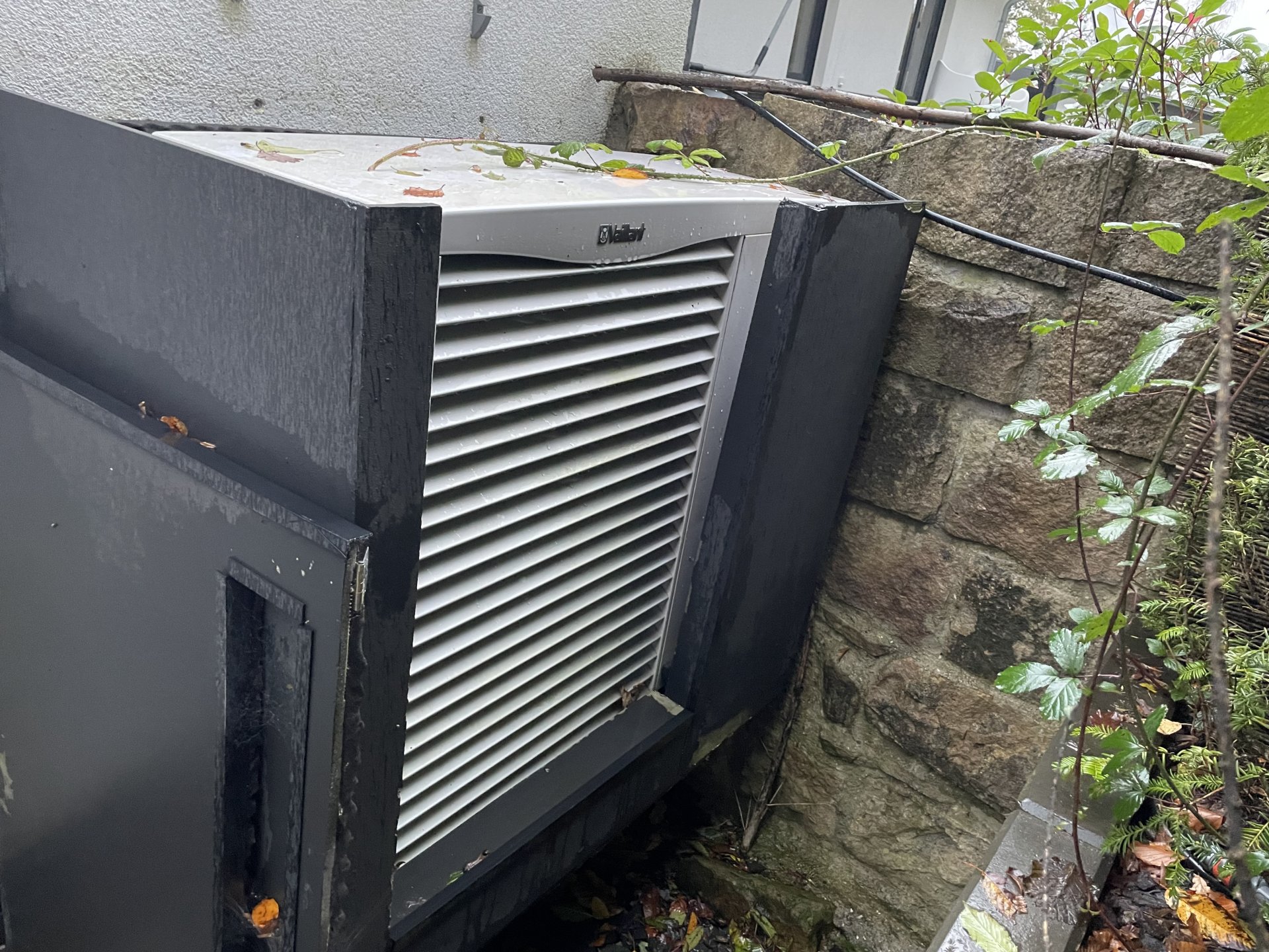

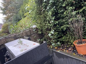

  13. #13 baumann2855, 05.11.2023
    baumann2855
    baumann2855
    19.04.2017
    184
    11
    Tester
    Essen
    Naja ich komme so ca. 6000-7000 kwh / jahr.
    Ist trotzdem nicht wenig, du hast Recht.
    Haus ist auch von 2018 ich meine es war damals kwf70.
    Anbei schicke ich mal ein paar Bilder von der Ausseneinheit, welche etwas „zugebaut“ wurde nach Einzug… kann das einen Thermischen Kurzschluss verursachen, welcher sich bei kalten Temperaturen bemerkbar macht?
    Was meinst du?

  16. #16 baumann2855, 05.11.2023
    baumann2855
    baumann2855
    19.04.2017
    184
    11
    Tester
    Essen
    Danke erstmal für deine Hilfe. Zum ersten Mal habe ich ein handfestes Indiz in Form eines Fehlerbildes.
    Ich werde dich jetzt nicht weiter Fragen, welche möglichen Gebiete es gibt die solch ein Fehler erzeugen könnten. Hydraulik hast du ja schon erwähnt.
    Ich rufe morgen bei dem Betrieb an, mit dem ich einen Termin vereinbart habe, um zu erfahren, ob die überhaupt fähig sind diesen „Fall“ zu bearbeiten. Leider ist meine Erfahrung mit qualifizierten Handwerkern in diesem Bereich schlecht.
    Andernfalls muss ich mal googlen, ob hier noch andere Betriebe gibt, die sich mit Vaillant auskennen.
    Zum Abschluss, hast du meine Bilder von der Ausseneinheit gesehen in meinem vorletzten Post? Was sagst du dazu?
    Mein Plan langfristig ist es nun:
    1. Fehlerhaftes Takten für WW zu beheben, bzw. zu schnelles Speicher-Abkühlen verhindern
    2. Verbauche monitoren
    3. Ggf. weitere Maßnahmen (Aufstellort) optimieren
  17. #17 Gast 85175, 05.11.2023
    Gast 85175
    Gast 85175 Gast
    Das mit dieser „Nische“ ist so zwar etwas unglücklich, aber das würde ich anders herum angehen. Erst einmal alle offensichtlichen anderen Fehler beseitigen, therm./hydraul. Abgleich machen/kontrollieren, etc. und dann mal kucken, was da für eine JAZ dabei herauskommt… Wenn die Gesamteffizienz einigermaßen passt, dann brauchst mE nicht an irgendwelchen Details herumoptimieren…
