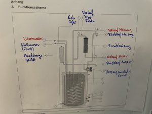

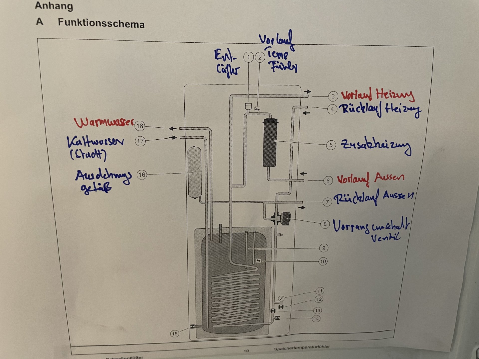

    Update: habe die Heizung mal ausgeschaltet und WW an. Speichertemperatur ist in 2 Std grade mal 4 Grad gesunken und , kein einziger Lüfterstart.
    Vorher alle 20 Minuten WW Aufbereitung.
    Allerdings habe das Funktionsschema mal rausgekramt und sehe dort eine dass eine Heizschlange der Heizung (Fussboden) um den WW Speicher gewickelt ist…was mich nun etwas stutzig macht. Widerspricht das nicht dem wovon wir ausgegangen waren?
    Siehe Anhang…
  3. #23 Gast 85175, 05.11.2023
    Gast 85175
    Gast 85175 Gast
    Das verstehst gerade falsch.
    Wenn das Umschaltventil (8) richtig funktioniert, dann kann das Heizwasser (von der Wärmepumpe kommend) nur entweder durch den Trinkwasserspeicher oder durch die Fußbodenheizung fließen, das Ventil sollte eigentlich immer komplett umschalten (mit einer Laufzeit von bis zu 1-2Minuten).
