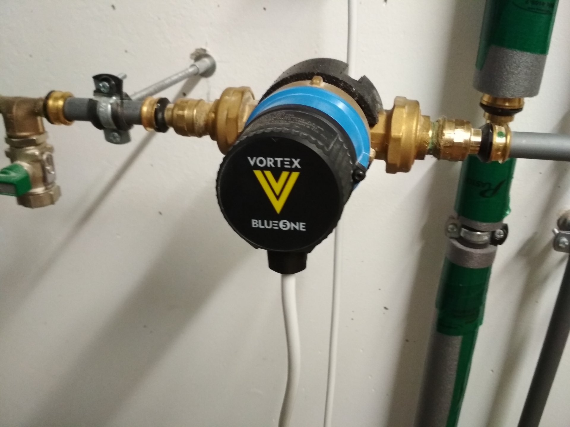

    WW Zirkulationspumpe ist vorhaden und aktiv.

    WW zirkuliert bei mir und verliert in der Stunde 2° da wäre der Speicher schnell Handwarm!! Thermische desinfektion läuft einmal die Woche auf 62°. Erstmal danke für eure Ideen.

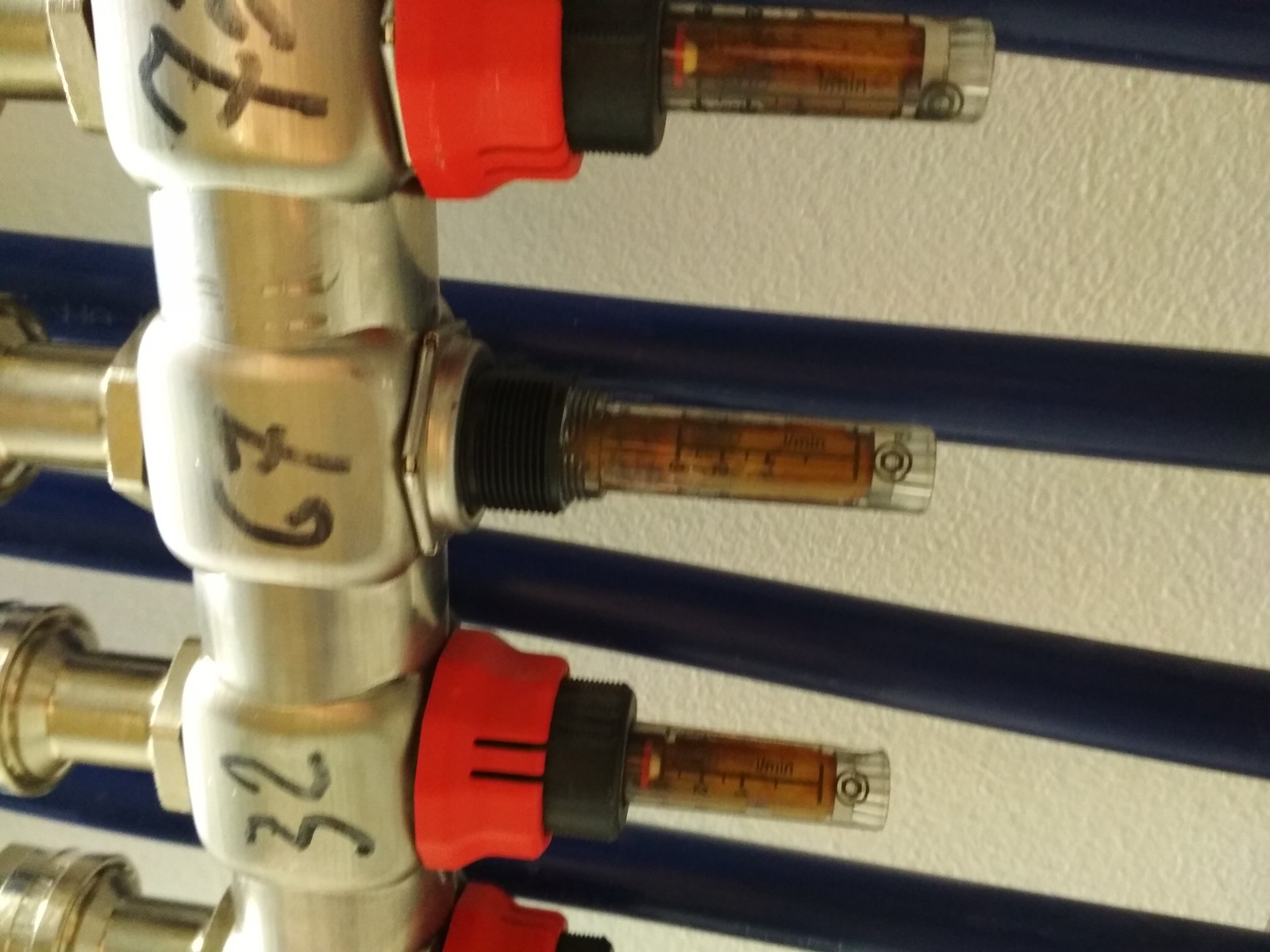

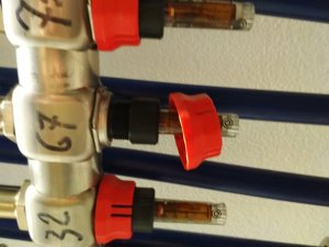

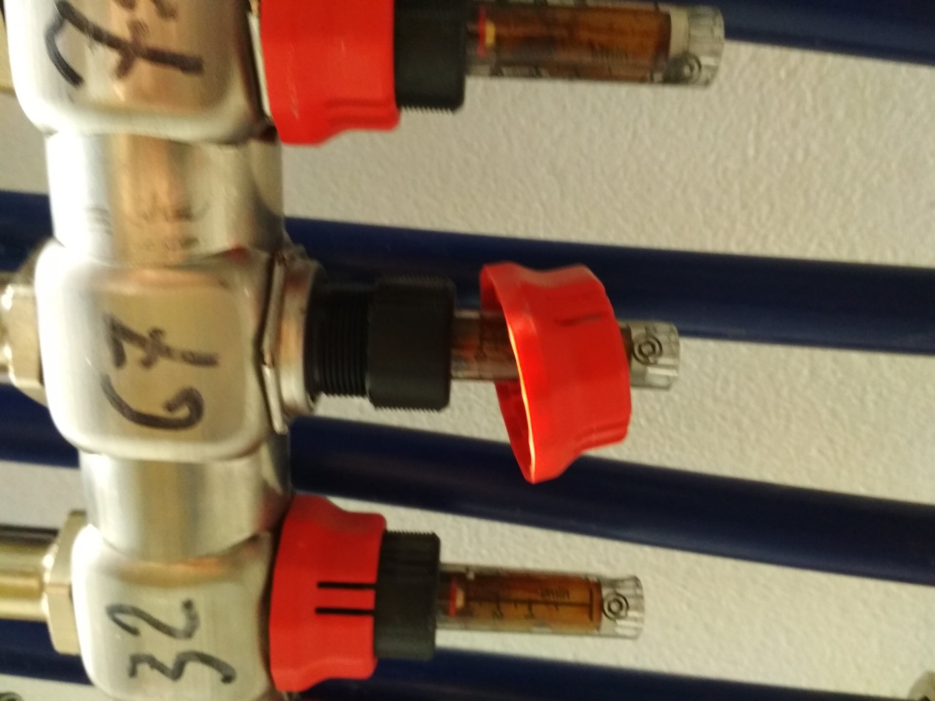

    Eine dumme Frage noch wo soll ich da drehen am Plastik Rohr die sitzen fest möchte nix beschädigen

    An der "Überwurfmutter " ohne Gewinde .
    Nicht am transparenten Schauglas !
    Und immer mit Gefühl!
    1/8 Umdrehung usw.
    Ein falscher Handgriff und der Wasserschaden ist das nächste Problem.

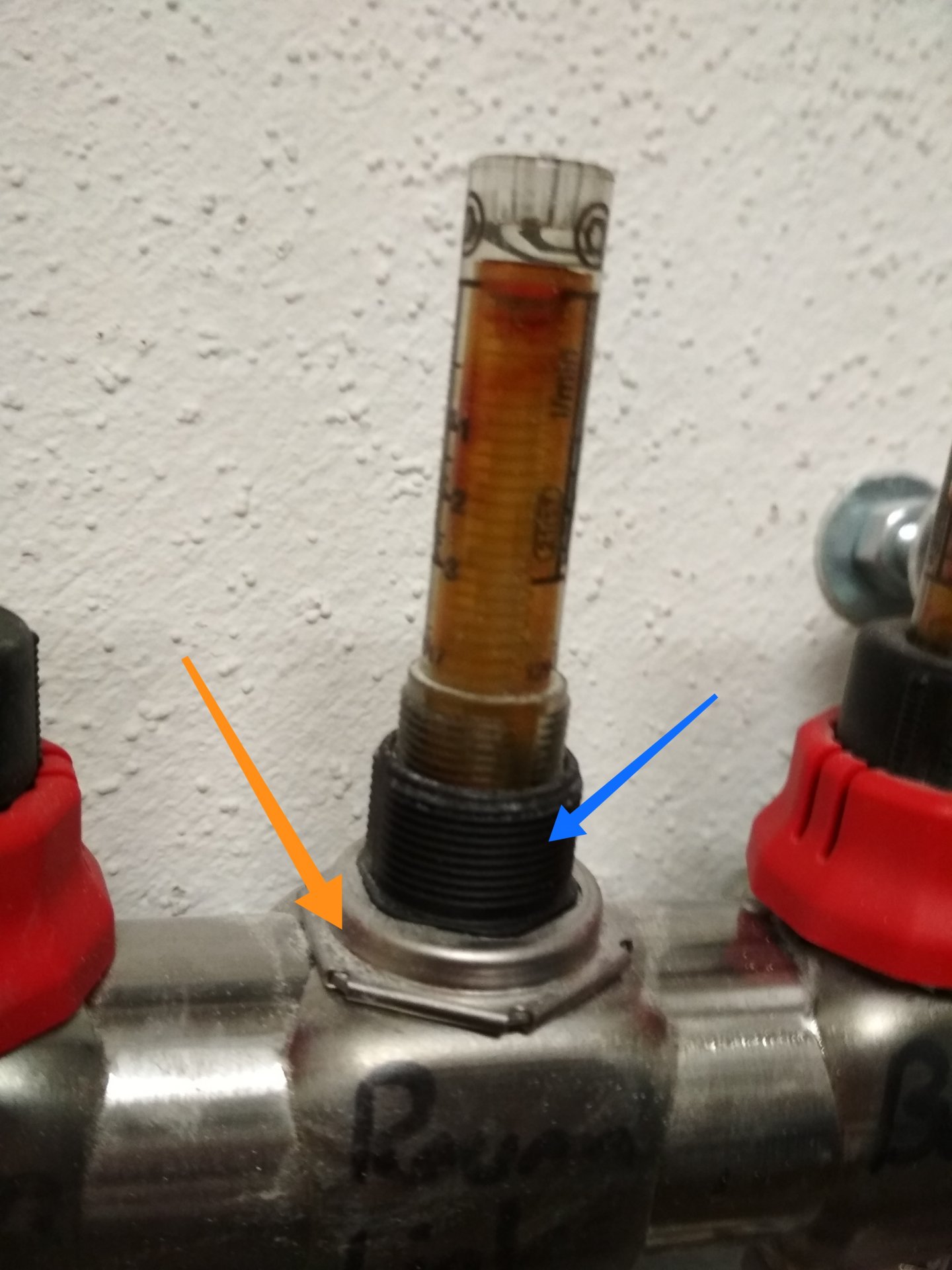

    Wollte sicherheitshalber nochmal genauer fragen Blau drehen oder Oder orange lässt sich die Metall kappe lösen danke nochmals.
  18. #18 Lexmaul, 05.01.2019
    Lexmaul
    Lexmaul
    15.09.2014
    8.921
    2.163
    Mimosenlecker
    Weder noch - an der schwarzen Überwurfmutter musst Du nach lösen der roten Kappe drehen.
    Wobei es auch Systeme gibt, wo man das Röhrchen dreht.
    Vielleicht den Sani einfach mal fragen?
