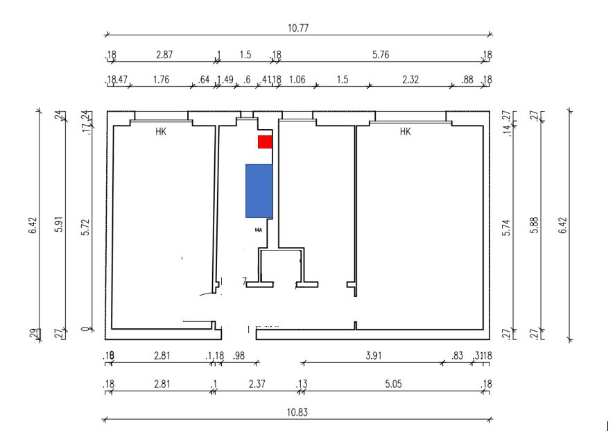

    ich würde meiner Freundin und mir gerne unsere erste Wohnung kaufen in Berlin.
    Hier der Ist-Zustand. Rot ist die Toilette und Blau die Badewanne

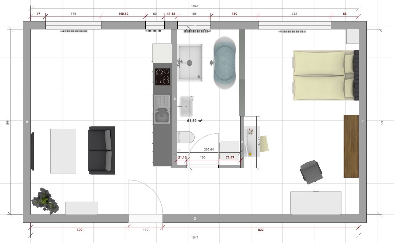

    So soll es ca nach der Renovierung aussehen:
    1. Ist das machbar? Die Steigleitungen sind ja zu erkennen. Kann man den Ablauf der Toilette verlegen, der ist noch freiliegend, sprich nicht in der Wand. Würde ein Hänge WC einbauen wollen.
    2. Die zweite Frage, die entfernten Wände sind alle nicht tragend? Ich habe mir auch die Stockwerke unter und darüber angesehen, die Wände sind verschieden, sprich bin mir ziemlich sicher, dass sie nicht tragend sind. Nur die eine mittlere Wand mit den Anschlüsse.
    3. Kosten plane ich mit ca 500€/qm. bei ca. 60m² = 30.000,00€
    Planen würde ich alles selbst. Und Materialien auch selbst beschaffen

    Was und ob die Wände tragen, muss der Statiker Dir sagen. Den Plan finde ich aber auch so nicht ausgereift. Das Bad ist schlicht eine Katatstrophe und das man keine Tür ins Schlafzimmer hat, ist ab 2 Personen eine blöde Idee.

    Das ist eine 10 min Skizze, ins Detail kann man ja immer noch gehen.
    Mit dem kostenlosen Tool lassen sich nicht Badelemente einplanen, in real wird das anders aussehen. Und die Waschmaschine verschwindet in einen Wandschrank.
    Aber darum geht es ja nicht.
    Und ob da jetzt noch eine Tür rein soll oder nicht, werden wir sehen. Auf die Kosten kommt es dann auch nicht mehr an.

    Machbar ist vieles. Denkbar wäre ein Wanddurchbruch für das WC-Rohr und auf der WZ-Seite eine Vorsatzwand. Dahinter könnte dann auch gleich die Elektrik und Wasserleitungen für die Küche verschwinden und natürlich das WC-Rohr.
    Hier hilft nur der Fachmann. Wenn Du was wegreißt und das Haus fällt ein, wirst Du nie wieder glücklich im Leben.
    Zu wenig. Neues Bad ca. 10K, eher 15K wenn es noch Handwerker braucht. Rohre verlegen, Leitungen, Böden, Wände, Elektrik, Malern, Entsorgung - ich schätze 50K mit Eigenleistung.
    Handwerker sind meist schlecht motiviert, wenn sie nicht ihr Material mitbringen können.

    Das hat nichts mit Komplexität zu tun. Sondern mit Kenntnis der Prozesse, Abläufe, Erfahrung usw.
    Nicht umsonst ist ein Architekturstudium lange (ich bin selber KEIN Architekt!!) und es trifft auch eine bestimmte Zielgruppe mit einer Mischung von Interessen an Nutzbarkeit, Ästhethik und Technik !
    Wenn du mal ne Stunde Zeit hast, schau dir die Reportage an:
    Sind ja auch nur Hüte ! Trotzdem kann ich es nicht ! Egal ob ich einen Dipl Ing Fahrzeugtechnik oder einen MSc habe !
    Das ist wirklich überhaupt nicht als Wertung gemeint, aber der Eingangsbeitrag mit der Frage und dem Grundriss ist so grottenschlecht, du hast doch keine 2 Jahre Zeit das zu Lernen und Erfahrungen zu sammeln, sondern du willst eine Wohnung sanieren und umbauen !
    Üben tut man am besten mit den Wohnungen anderer Leute und nicht der Eigenen ;)
    Wo du aber gut getroffen hast ist die Kostenschätzung. 500-1000 EUR /qm ist eine gute Hausnummer mit der man immer was machen kann.

    Klar kann man deine Ideen umsetzen.
    Für den Fachmann wäre da noch interessant ob es sich um einen Berliner Altbau mit Holzbalkendecke oder um einen Nachkriegsbau mit Massivdecke handelt und wie die Installationsschächte ausgebildet sind. Zu deinen Umbauten musst du dann leider auch an die Schächte und evtl. auch an die Decken ran und damit greifst du dann ins Gemeinschaftseigentum ein. Du musst das ganze also auch vorab mit der Hausverwaltung klären und es kann sein, dass die WEG gerne einen ordentlichen Bauleiter benannt haben möchte, der für die korrekte Ausführung garantiert.
    Bedenke:
    - Badabdichtung nach DIN 18534
    - Brandschutz der Wohnungstrenndecke bzw. der Schachtsituation
    - uvm.
    Die Objekte und Fliesen kannst du mit deiner Freundin zusammen sicher am besten aussuchen aber: Ich bin mir jetzt unsicher ob ich dir (Baulaie =/= Bauleiter) die Planung und Bauleitung bzgl. o. g. Punkte zutrauen sollte und ob der polnische wir-machen-alles-Trockenbau-Fliesenleger-Istallateur-Handwerker dir da eine ausreichende Unterstützung ist.
    Vielleicht solltest du ja bei einem solchen kompletten Badumbau doch lieber auf einen ordentlichen deutschen Meisterbetrieb zurück greifen. Der sollte zumindest die Fachregeln seines Handwerks kennen und berücksichtigen.
